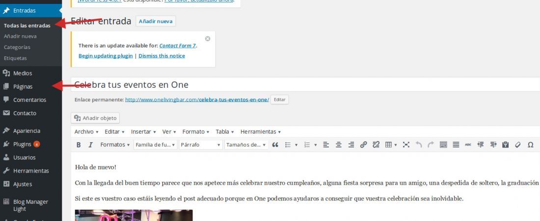

Hola Mar.
Los plugin que indicas, uno es para poner la web en mantenimiento ' Maintenance Mode ' y para la paginación de los artículos ' Pagebar2 '
¿ Puedes adjuntarnos una captura de la administración de una noticia o pagina para que lo revisemos ?
Al ser una pagina de pago, no podemos saber como esta realizada y darte una información adecuada.

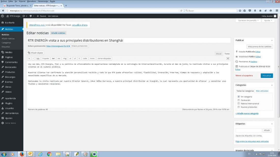

 MAR
Respuestas: 15
Hola Pepe
te adjunto la imagen
Respondido : 22/09/2016 10:10 am
Hola Ivan.
Perdón que no nos entendimos, lo que te pedía era unas capturas de alguna entrada o pagina.
Lo normal en las entradas o paginas de las web multilenguaje tienen una bandera con los idiomas o un desplegable para poder seleccionar los idiomas de esa entrada y poder modificarlo.

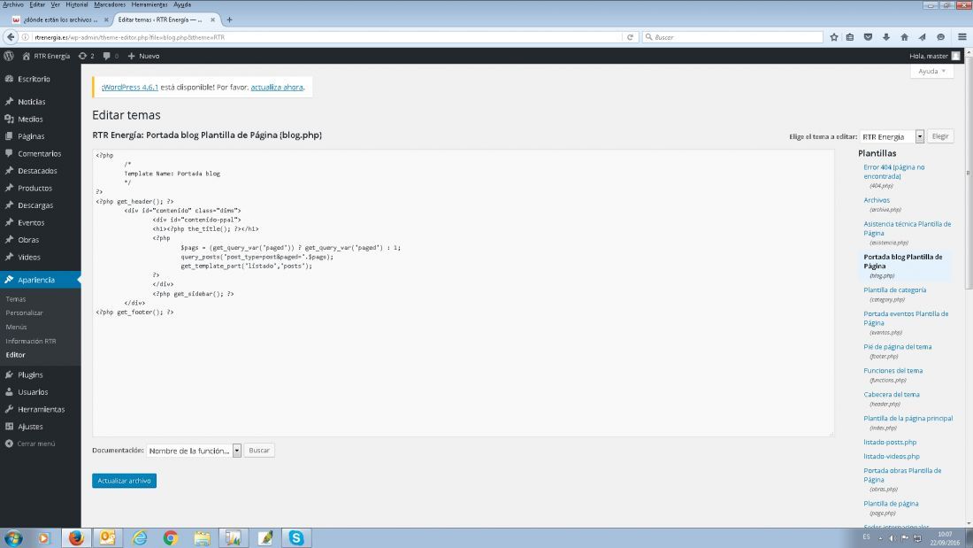

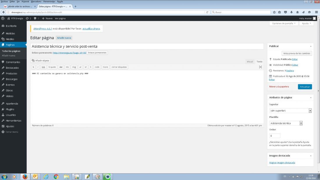

 MAR
Respuestas: 15
Hola Pepe, y no me cambies el nombre que me sigo llamando Mar a iván no le conozco 😛
Como Entradas no me aparece nada, sólo como noticias te envío pantallazos a ver si he acertado
