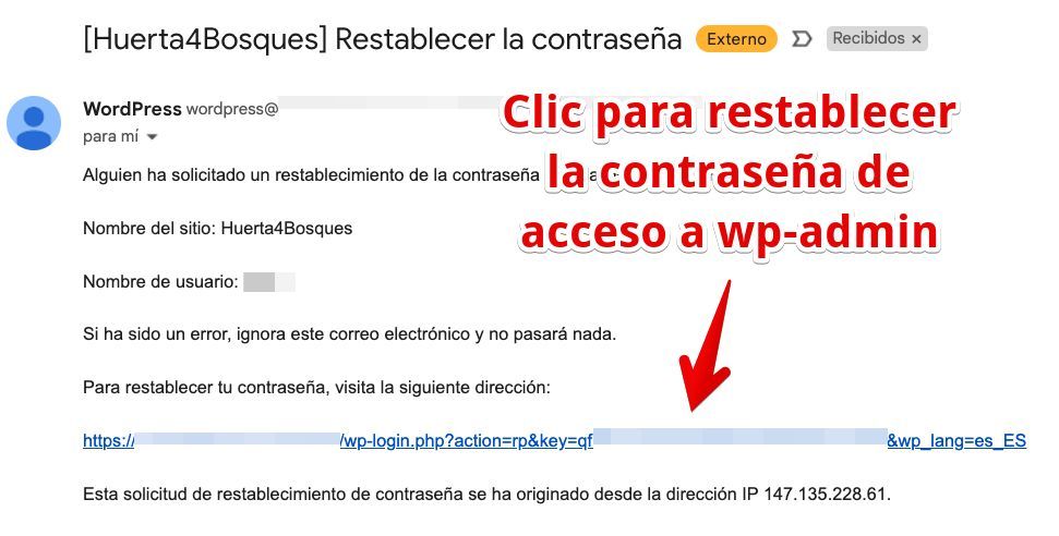

Entonces recibirás un correo electrónico en la cuenta de email que hayas puesto, que sí esté dada de alta en ese WordPress con el link al que debes acceder para generar la nueva contraseña de acceso.
email para cambiar contraseña de WordPress
Este método es eficiente porque impide que usuarios “no registrados” y con roles (permisos) básicos puedan cambiar la contraseña de acceso a WordPress de otras cuentas de usuarios.

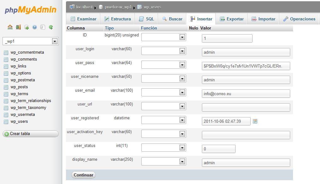

Cambiar contraseña en WordPress desde phpMyAdmin
En estos pasos te describo cómo cambiar la contraseña de un usuario de WordPress, el tuyo de administrador, o de otro usuario que no lo recuerde, desde tu wePanel > Bases de Datos > phpMyAdmin.
  • Accede al Panel del Hosting (wePanel).
  • Desde el Administrador de Archivos en /public_html (o carpeta de la instalación de WordPress) localiza el archivo wp-config.php.
  • Edita el archivo wp-config.php y comprueba cual es el nombre de la base de datos en uso (si usas varias en el Hosting).
  • Desde el Panel del Hosting accede al gestor de bases de datos phpMyAdmin.
  • Desde phpMyAdmin carga la base de datos en la que cambiar la contraseña del usuario.
  • Localiza la tabla wp_users.
  • Si existen varios usuarios en la columna user_login localiza el usuario “admin” o el nombre de username correspondiente.
  • Edita el registro desde la opción “Editar” de dicho registro.
  • En la fila user_pass, columna “Función” establece desde el selector en MD5.
  • En la misma fila, columna “Valor” encontraras la actual contraseña encriptada en base64.
  • Selecciona dicho valor y elimínalo escribiendo el nuevo valor en texto plano.
  • Aplica los cambios pulsando en el botón “Continuar”.
  • Verifica desde la url de tu WordPress que puedes acceder a la url http://www.dominio.com/wp-login.php.
