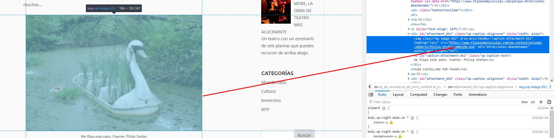

2) Las imágenes de mis entradas aparecen con baja calidad (menos la imagen destacada). Se ve que elige por defecto las miniaturas porque las imágenes las que estoy subiendo están en buena resolusión.
unnamed

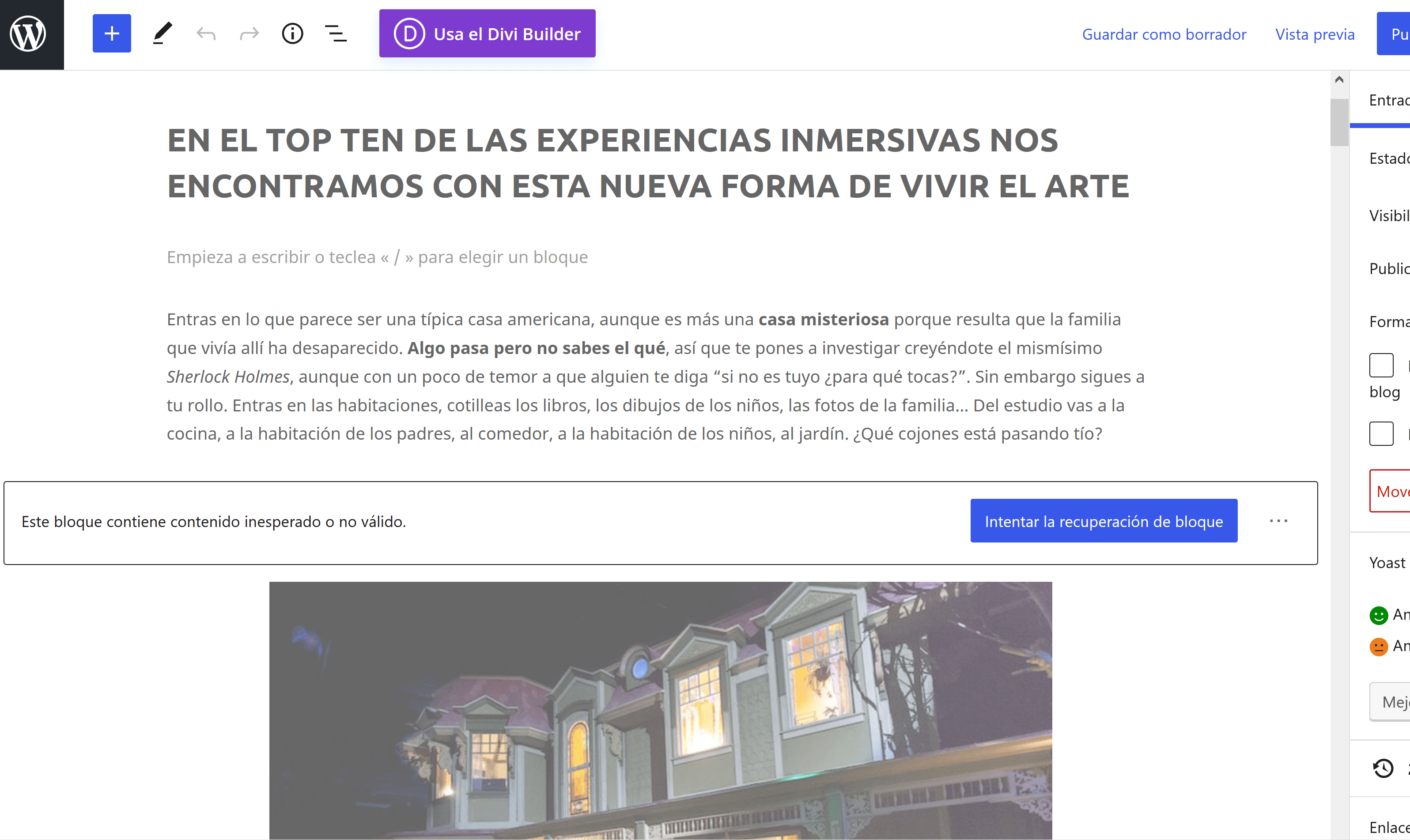

3) Han aparecido bloques de contenido desconocido en gutenberg
Sin título

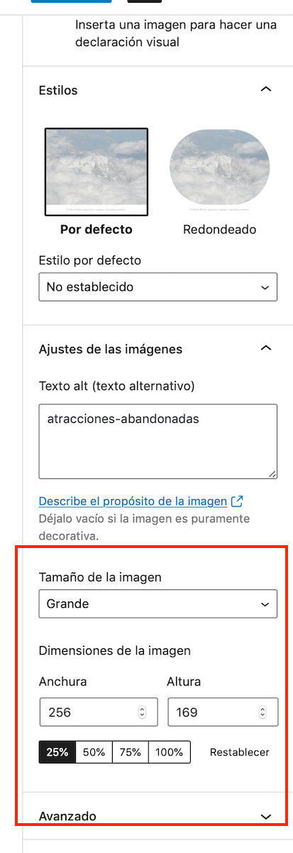

Prueba modificando la configuración del tamaño de tus imagenes que te dan este problema, accede al post o pagina donde las tengas publicadas, da doble click sobre la imagen y verás algo así como en la captura:
Captura de Pantalla 2020 12 21 a la(s) 18.39.06
 Quizás estás eligiendo el tamaño miniatura de la imagen y a partir de allí has estado modificando su tamaño, prueba eligiendo el tamaño de la imagen mediana o grande y ajústala a partir de estos tamaños.

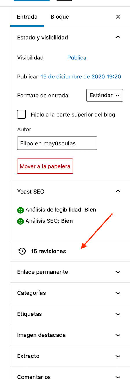

El problema que nos describes respecto al mensaje de Gutenberg es, casi estoy seguro, a que has modificado de alguna manera el código generado por el editor, prueba restaurando a una versión anterior la entrada que te muestre ese problema desde las revisiones de la entrada, observa la siguiente captura.
Captura de Pantalla 2020 12 21 a la(s) 18.45.51
