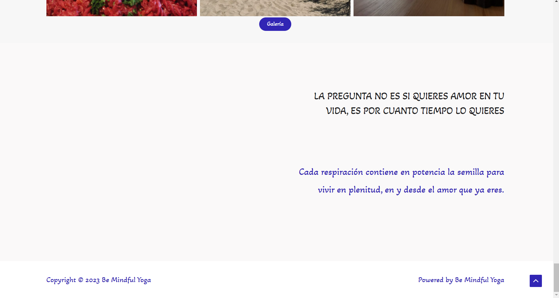

Buenas tardes, no sé como cambiar esta imagen que aparece en todos los pies de página. No encuentro el modo ni a través del editor general de "apariencia" en wordpress, ni en "páginas".

Hola Santiado,
Estoy revisando la web pero no veo la imagen en el pie de página, puedes enviarnos la URL donde se muestra? de esta forma podemos revisarlo con mayor detalle.

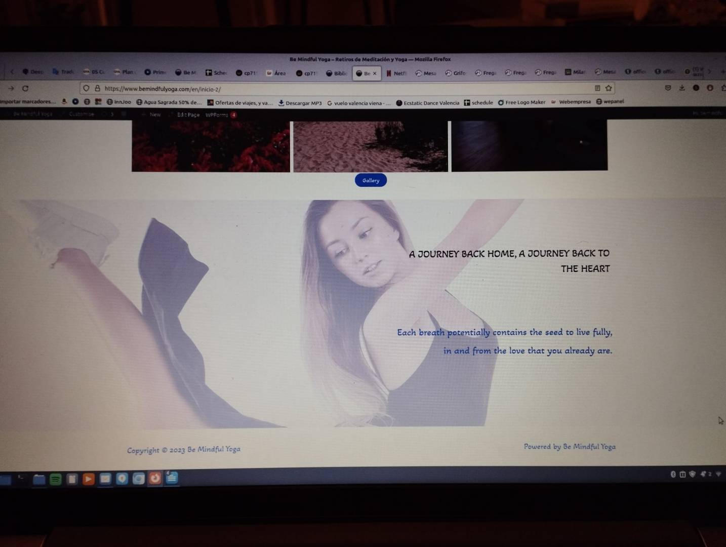

Respuestas: 137
@karen No aparece en ninguna de las URLs, solo cuando ves la página publicada, en cada subpágina del menú.
Recuerdo que era parte del diseño original de la plantilla que utilicé para crear la web

Respuestas: 6767
Hola Santiago
He navegado tu sitio y al igual que mi compañero no he podido ver la imagen a la que haces referencia, por favor envia una pagina donde sea visible ya que la que nos has compartido es directamente del editor y no es valida para nosotros

Respuestas: 137
@bruno-vichetti En el editor worpress en  la sección "páginas* no aparece en ninguna cuando quiero editalas, podéis verla en la página publicada bemindfulyoga.com

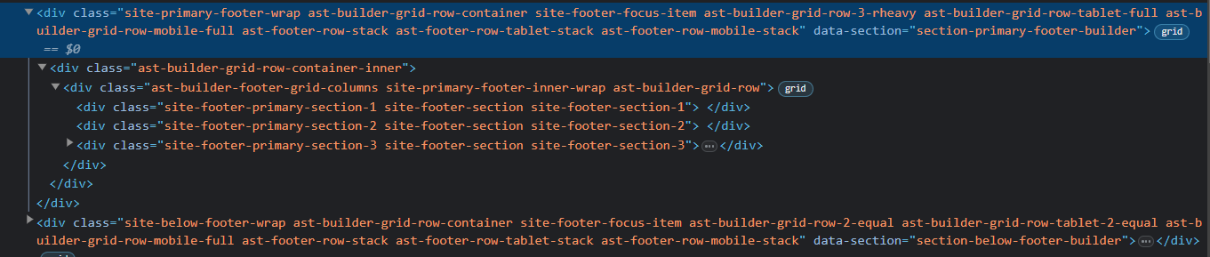

Respuestas: 19294
Hola Santiago,
Cuando nos preguntas sobre esas opciones de tu tema a que te refieres exactamente? a la última captura? Donde se ve el código? Esto es el inspeccionado de cualquier explorador que utilices, sólo tienes que hacer clic derecho sobre cualquier espacio en tu página y hacer clic en inspeccionar elemento, o inspeccionar código. Este varía dependiendo del explorador que utilices.

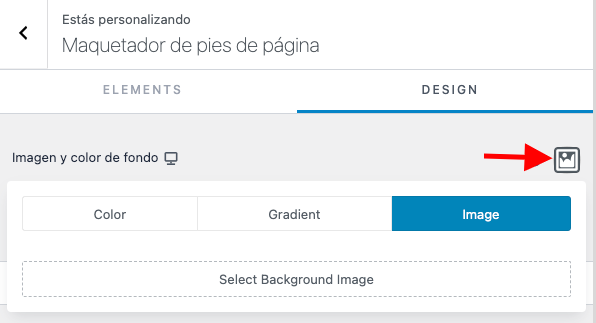

Respuestas: 42045
Hola Santiago.
Como les pasa a mis compañeros no veo ninguna imagen en el Footer.
Prueba lo siguiente:
.- Accede a Apariencia -> Personalizar
.- Selecciona la opción Maquetador de pies de página.
.- Selecciona la pestaña Design y pulsa en el icono de Imagen y comprueba si la imagen se encuentra ahí:
screenshot mary52.webempresa.eu 2023.09.04 13 00 54
Respondido : 04/09/2023 11:04 am
Respuestas: 137
@pepesoler Efectivamente Pepe, ahí estaba. Gracias por la ayuda y tema resuelto.
