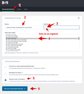

Entiendo que el plugin que usaste para añadir masivamente la cadena en productos de WooCommerce fue "Better Search Replace" de WP Engine -> https://es.wordpress.org/plugins/better-search-replace/
Antes de aplicar cambios en una web o en la base de datos, es importante HACER UNA COPIA DE SEGURIDAD, ya sea con un plugin o manualmente.
En este artículo explico cómo hacerlas, por ejemplo, con el plugin gratuito XCLONER: https://www.webempresa.com/blog/backups-wordpress-en-2-minutos-con-all-in-one-migration.html
Tienes que poner (pegar) la cadena que añadiste en los productos (entiendo que solo ha sido en los productos) para sustituirla por un espacio en blanco y hacer una "simulación" de reemplazo para ver si detecta la cadena, en cuantos registros y si devuelve o no errores.
Better Search Replace   Sustituir cadena
Al ser una SIMULACIÓN, este reemplazo de cadenas no será real, sino simulado, por lo que la acción no modificará nada en la base de datos de tu web. Con los resultados de la simulación, péganos una captura completa (si recortar información importante del proceso) para evaluar los resultados y darte indicaciones.

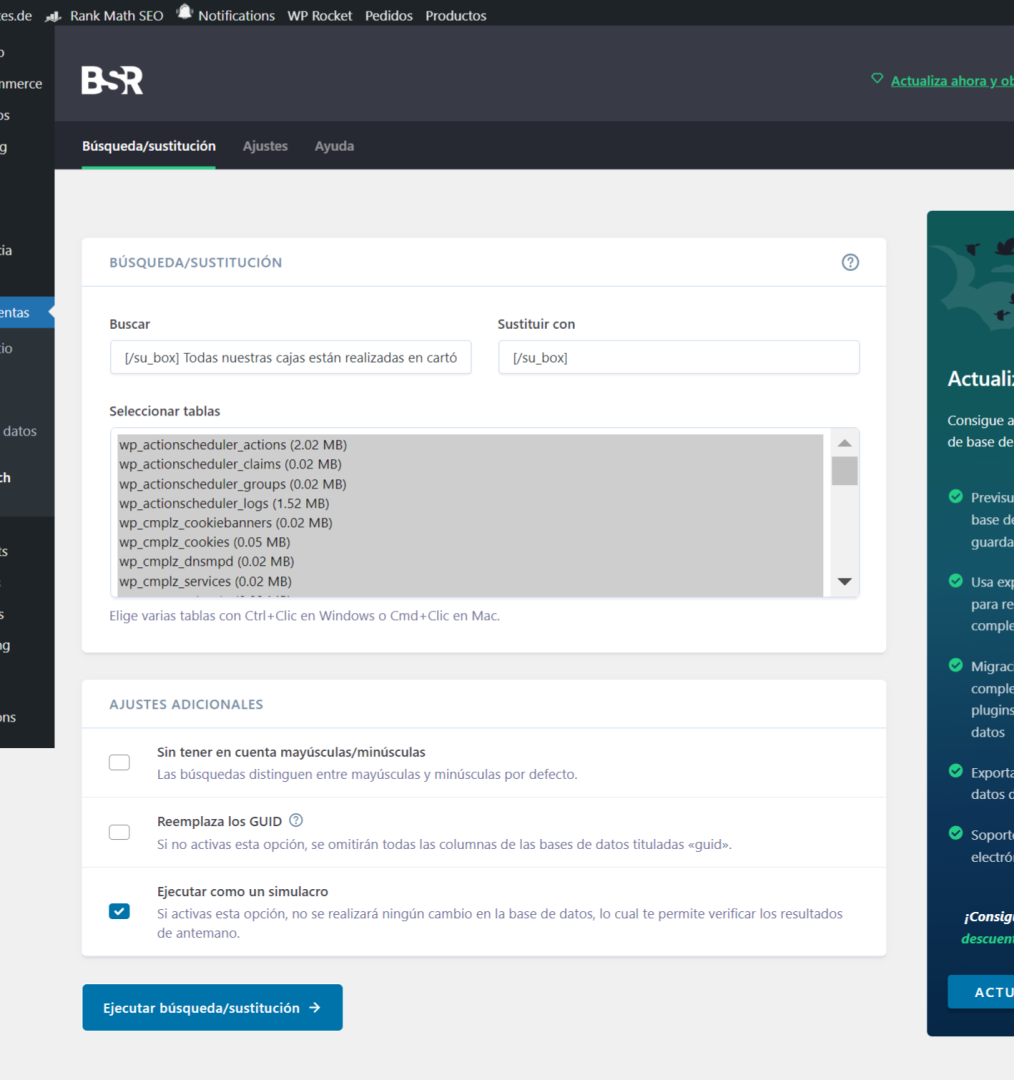

Así es como lo hacia, los cambios los hago sin simulacro, ya que por alguna incompatibilidad no me da ningún resultado, información o cualquier tipo de registro, por lo que no os puedo compartir ningún tipo de información.
Voy a probar como ultima medida a desinstalar el plugin y probar con el plugin "Better Find and Replace" y si no lo consigo restauraré la instalación y perderé el trabajo realizado.

Esta captura es la que devuelve nada mas terminar el simulacro,
11

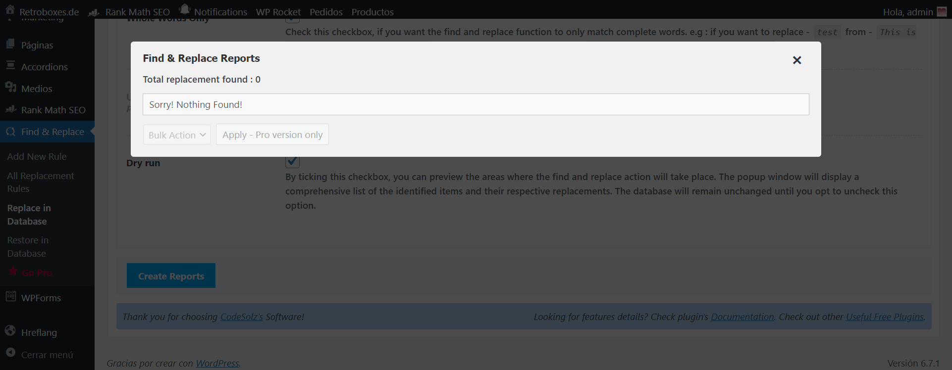

como puedes ver, no aparece nada donde antes si que me aparecía el resultado del simulacro, he probado con el plugin "Better Find and Replace" y el resultado del simulacro es no encontrado en ninguna tabla de la base de datos...

¿No sería mejor que buscases la cadena:
[su_box] Todas nuestras cajas..... [/su_box]
Si empiezas la búsqueda cerrando el shortcode del plugin Shortcodes Ultimate con [/su_box] seguramente no se encontrará nada porque busca cadenas "iguales" y no hace distinción, por lo que, si literalmente no existe la cadena tal cual la escribes, no la encontrará.
Prueba a buscar la cadena completa tal cual te la entrega Shortcode Ultimate, empezando el código corto [su_box] y no [/su_box]
