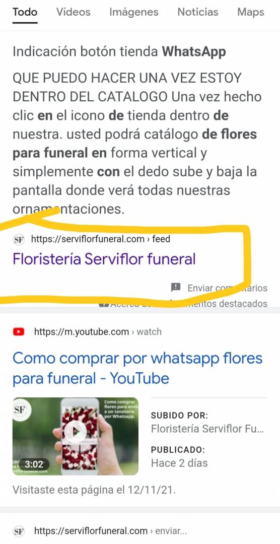

Realice una entrada nueva en mi blog y Google me ha realizado un fragmento destacado en la búsqueda con cierta palabra clave.
El problema es que me aparece la parte de texto asignada por google, pero en la parte inferior donde tiene que enlazar con la url asignada, este me pone una url junto con la barra + feed. Es decir url/feed.
detalle fragmento destacado
Al hacer clic en dicho enlace, aparece mi url de esta forma como muestro en la imagen.
Hasta la fecha no he tenido problemas con los fragmentados destacados y este es el primer caso que veo.
Por lo tanto, quisiera saber que me recomendáis a la hora de proceder para solucionarlo. Un fragmento destacado es muy positivo dentro de lo que es posicionar en el buscador una pagina web, pero en este caso el enlace no me ayuda mucho y no sé como actuar al respecto.

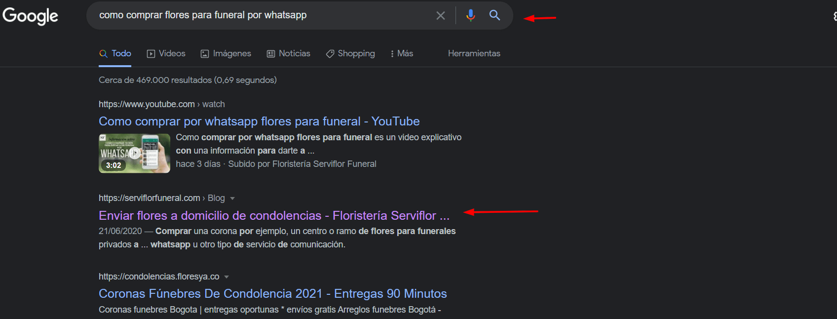

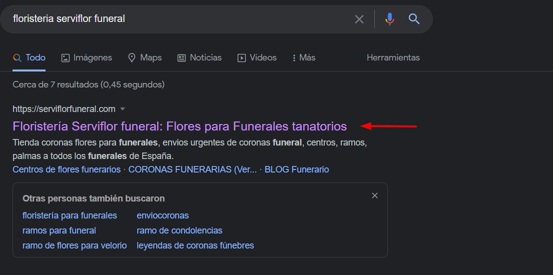

Puedes indicarnos como te aparece este resultado de búsqueda con la URL, si realizo una búsqueda de tu sitio web con las palabras claves que mencionas se muestra de la siguiente forma
Screenshot (27)

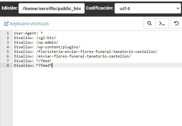

Si es posible coméntanos actúas la búsqueda de esta forma podemos verificar con mayor detalle, de manera general una opción para no permitir la indexación del apartado feed por google es editar el archivo robots.txt y añadir la siguiente directiva
Disallow: */feed/
Disallow: *?feed*

Te comento: Cuando escribo en el buscador de Google, "como comprar flores para funeral por whatsapp" es cuando me aparece el fragmento destacado con la url+feed.

Por otro lado al realizar la búsqueda en google con las palabras claves que nos mencionas aparece esto

Hola nuevamente, he realizado las acciones indicadas y te comento 3 cosas:
1.- He puesto en mi Cpanel, apartado administrador de archivos/public.html/robots.txt las líneas que me has indicado y el resultado sigue siendo el mismo.

No tienes que redireccionar el Feed, si no quieres que el feed sea indexado solo tienes que bloquearlo para buscadores
Disallow: */feed/
Disallow: *?feed*

En primer lugar voy a tomar la opción de que el feed no sea indexado para bloquearlo en los buscadores, y como muy bien me indicas los cambios no son automáticos. Es decir cambios en robots.txt colocando la función:
Disallow: */feed/
Disallow: *?feed*
