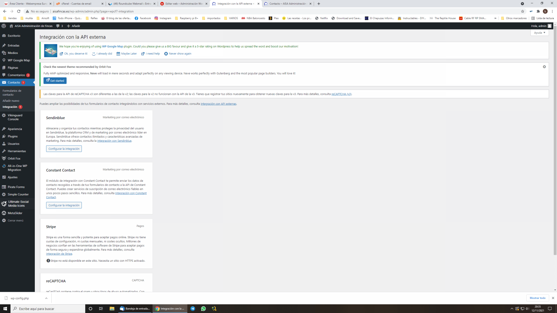

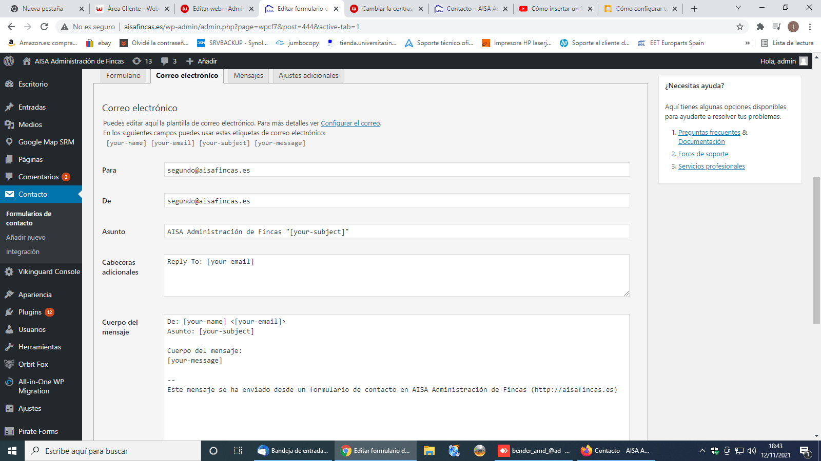

esta seria la configuracion corecta?

Respuestas: 12301
Hola Fernando,
Veo que el formulario no muestra ningún error al momento de completarlo, también veo que tienes 12 plugins desactualizados verifica si entre ellos se encuentra el de contact form 7.
Adicional verifica si tienes creado el correo al que debe llegar y salir estos formularios:
https://guias.webempresa.com/preguntas-frecuentes/crear-cuentas-correo/
Respondido : 12/11/2021 5:55 pm

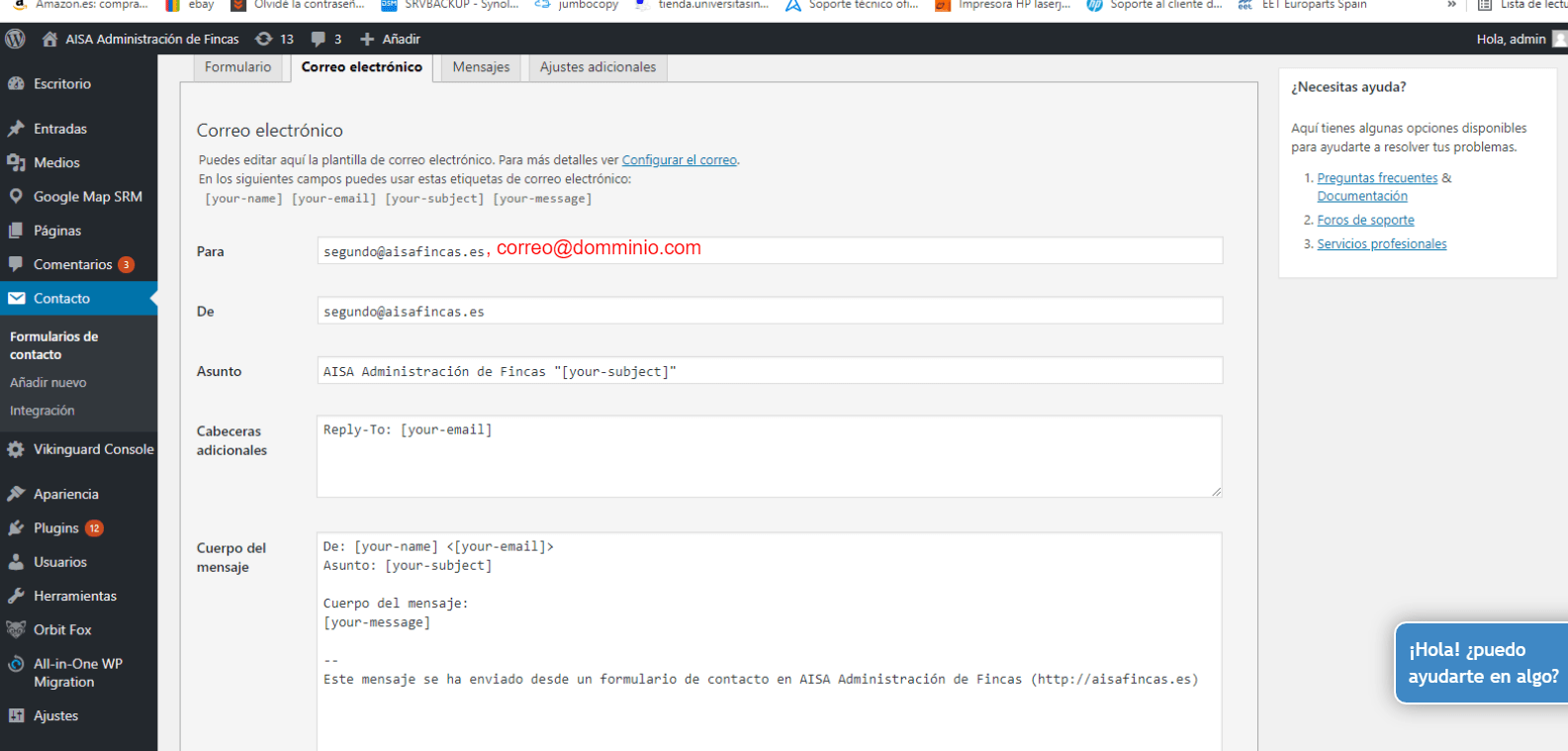

Hola Fernando,
Verifica si el correo que tienes configurado puedes recibir mensajes sin problemas con esto podemos descartar que el correo no tenga ningún problema, adicional comprueba añadir otro correo adicional que reciba los correos enviados.
Para ello solo necesitas colocar un correo adicional en el apartado para, debe esta separado por una coma
Screenshot (32)
Luego de ello prueba enviar un mensaje y verifica si te llegan sin problema
Revisa esto y nos comentas como ha ido todo
Respondido : 12/11/2021 7:08 pm
Respuestas: 18
he añadido otro correo y el correo pirncipal funciona bien y siguen sin llegar.
