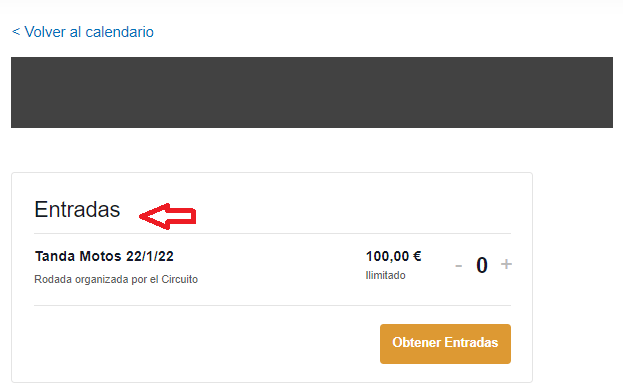

Hay alguna forma de poder encontrar un archivo dentro del directorio de un Plugin? Más que un archivo, quiero encontrar una línea dentro de este archivo del directorio de un plugin. He mirado algunos archivos que pensaba que podrían ser pero hay muchos y no lo encuentro, necesito modificar una palabra, les dejo la imagen, cambiar Entradas por Inscripciones.
El plugin es Ticket Plus, de The Events Calendar, y he visto que se trata de un h2, pero no encuentro el archivo, seguramente será un view.php.
Por otro lado, si lo encuentro y lo modifico, si lo hago en la plantilla del plugin, al actualizar este plugin se borrará y volverá por defecto? Si es así, cómo tengo que hacerlo? En child theme puedo importar la ruta del directorio con el archivo modificado o Child Theme solo sirve para configuraciones del Theme? Ya que ahora se está modificando un plugin.

Para modificar las cadenas de texto puedes utilizar el plugin LocoTranslate:
-> https://es.wordpress.org/plugins/loco-translate/
Una vez instalado:
.- Accede a Loco Translate -> Plugins:
.- Selecciona el plugin y el Idioma.
.- En el buscado añades la cadena a buscar y la modificas.

Según lo que comentas en teoría es factible ubicar el archivo que contiene la cadena de texto y modificarla en el código directamente sin embargo esta el riesgo que el ajuste se pierda tras una actualización, en los plugins no tenemos una forma de separar y guardar ajustes pese a las actualizaciones como en un tema con una version hijo.
Por otro lado lo recomendado por mi compañero es lo mas practico, se que el uso de un plugin mas da la impresión de que representa una carga mas para el sitio pero loco translate es super ligero ya que solo se limita a modificar los archivo PO que contienen las traducciones que vienen por defecto en cada plugin y cada tema.

Con respecto a después de utilizar el plugin luego retirarlo es posible mas no recomendado, en el momento que vayas a realizar el ajuste de texto puedes decidir donde deseas realizar la modificación o bien crear un nuevo archivo y donde va a almacenarse dicho archivo, en support del plugin hacen una consulta similar https://wordpress.org/support/topic/deactivate-the-plugin-and-keep-the-translations/
Respondido por: @alexbaresc92gmail-com
Por otro lado, entiendo que este plugin está pensado para traducir de un idioma a otro, en mi caso solo quiero cambiar una palabra por otra en español, Entradas por Inscripciones.
La base en si de la herramienta es modificar cadenas de texto acorde al idioma asi que puede utilizarse para modificar el texto de un idioma  en especial para que aparezca lo que deseamos, no es precisamente una traducción pero cumple el propósito.
Por aca te dejo un video de como se utiliza el plugin https://www.youtube.com/watch?v=CmzB7qHlvoA&ab_channel=webempresa.com
Por ultimo si gustas posteriormente modificar los archivos de traducción formato MO,PO y POT hay herramientas como la siguiente que permite hacerlo sin utilizar el plugin https://poedit.net/, Tienes el plugin para hacerlo de forma directa o herramientas externas como la mencionada donde debes modificar los archivos aparte, ya queda a tu elección.
