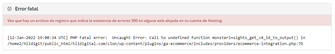

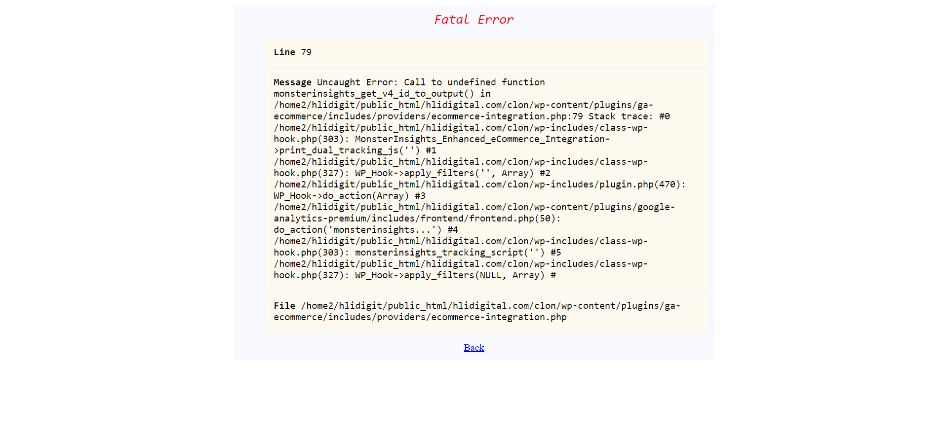

Buenas, he conseguido actualizar todo en hlidigital.com/clon, pero en la página de inicio obtengo un error "adjunto imagen numero 1", no consigo solucionarlo, y si activo el plugin "MonsterInsights - eCommerce Addon" me falla toda la web con el error "imagen adjunta numero 2".
a ver si me lo podéis solucionar, necesito dejar la página terminada, en la web principal hlidigital.com, he actualizado todo hasta el tema que es donde me ha causado el problema de inicio, bueno y el plugin "MonsterInsights - eCommerce Addon" está desactivado por el mismo error que he comentado arriba.
muchas gracias por vuestra atención.
IMAGEN 1 https://ibb.co/KDVDZPW
IMAGEN 2 https://ibb.co/6gkG1vR

Hola ilde
Por lo que muestras en las capturas el problema viene por los plugins " Elementor " y " ga ecommerce "
Prueba a desactivar los plugin de Elementor y los de Google Analytics.
En este enlace hay documentación sobre el error que comentas:
-> https://www.monsterinsights.com/when-google-analytics-is-wrong-how-to-fix-common-inaccuracies/

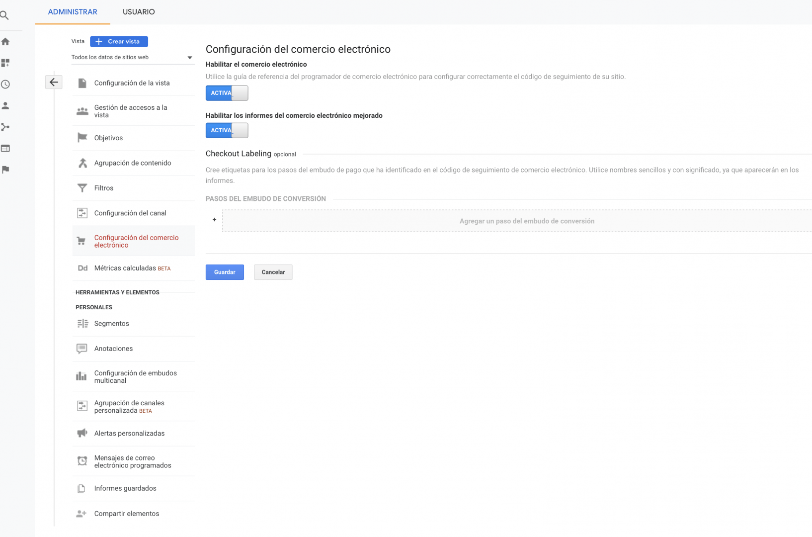

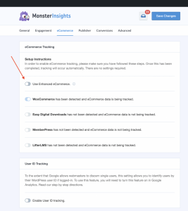

con respecto al plugin de "MonsterInsights - eCommerce Addon" cuando desactivo "comercio electrónico mejorado." funciona pero al activarlo no, en google analytics he activado las opciones de seguimiento de comercio electrónico que estaban desactivadas, pero sigue sin funcionar.
google analytics https://ibb.co/BCrwrRn
monsterinsights https://ibb.co/BNmCsQn
Podrias mostrarnos en concreto el error al que haces referencia? si bien nos muestras la configuración de Monsterinsights y de Analytics no lo termino de ubicar.
Aparte desde el asistente virtual Stephan he podido ver que el plugin MonsterInsights - eCommerce Addon esta causando un error fatal en tu sitio
El error puede ser causado por varios factores que pueden ser incompatibilidad con otros complementos (plugins o el tema), la version del PHP activa o fallo directo de la herramienta.
Recomiendo solventar primero la vista correcta de la web con elementor y luego la integración de la tienda con Analytics

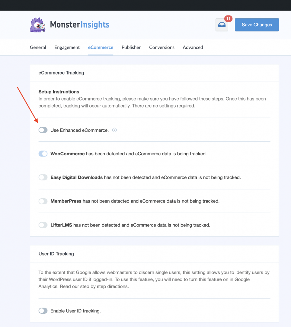

@bruno-vichetti gracias por tu respuesta, pues está todo actualizado, elementor y tema actualizados hoy a últimas versiones, primero he actualizado elementor y todo bien, el problema ha sido al actualizar la web, pero es un error que ya pasaba antes de actualizar elementor, hace unos días intente actualizar el tema y me pasó lo mismo, tuve que hacer una restauración, el error se que viene por el tema, por que todo esto es causado cuando se actualiza a última versión, en la página principal no he actualizado a la última versión para no tener este problema, desde hace poquito lo que hago es con la página clonada, actualizo y si todo va bien ya lo hago en la principal.
Respecto al plugin monsterinsights te adjunto captura del error https://ibb.co/c6n8zgf
Pero como bien dices vamos a intentar poner en marcha el tema del inicio primero.

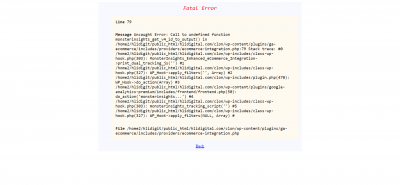

Cuando desactivo elementor no obtengo el error pero sale el inicio sin estilos.
Mientras llega la versión estable de la plantilla, como soluciono el tema del plugin "MonsterInsights - eCommerce Addon"
si mantengo la pesataña "comercio electrónico mejorado." DESACTIVADO funciona, pero al activarlo no funciona nada de la web.
Captura de pantalla 2022 01 13 a las 12.45.44
Captura de pantalla 2022 01 12 a las 19.41.33

Hola ilde.
Si la pagina esta creada con elementor tendras problemas de diseño si se desactiva.
El error que se muestra al acceder a clon es por uan clase que no esta definida en el archivo " class-woostify-recent-post-thumbnail.php " de tu plantilla que se encuentra en " wp-content -> themes -> woostify -> inc -> widget " class-woostify-recent-post-thumbnail.php "
Puedes probar a comentar las lineas que dan el error y revisar si carga:

Para el tema de MonsterInsights puedes probar lo mismo.
.- Accede a wp-content -> plugins -> ga-ecommerce -> includes -> providers y edita el archivo " ecommerce-integration.php "
Sobre la linea 78 veras el sigiente codigo:
public function print_dual_tracking_js() {
$v4_id = monsterinsights_get_v4_id_to_output();
if ( ! $v4_id ) {
return;
$attr_string = function_exists( 'monsterinsights_get_frontend_analytics_script_atts' )
? monsterinsights_get_frontend_analytics_script_atts()
: ' type="text/javascript" data-cfasync="false"';
<script<?php echo $attr_string ?>>
window.MonsterInsightsDualTracker.helpers.mapProductItem = function( uaItem ) {
var prefixIndex, prefixKey, mapIndex;
var toBePrefixed = [ 'id', 'name', 'list_name', 'brand', 'category', 'variant' ];
var item = {};
var fieldMap = {
'price': 'price',
'list_position': 'index',
'quantity': 'quantity',
'position': 'index',
for ( mapIndex in fieldMap ) {
if ( uaItem.hasOwnProperty( mapIndex ) ) {
item[ fieldMap[ mapIndex ] ] = uaItem[ mapIndex ];
for ( prefixIndex = 0; prefixIndex < toBePrefixed.length; prefixIndex++ ) {
prefixKey = toBePrefixed[ prefixIndex ];
if ( typeof uaItem[ prefixKey ] !== 'undefined' ) {
item[ 'item_' + prefixKey ] = uaItem[ prefixKey ];
return item;
MonsterInsightsDualTracker.trackers[ 'view_item_list' ] = function( parameters ) {
var items = parameters.items;
var listName, itemIndex, item, itemListName;
var lists = {
'_': { items: [], 'send_to': monsterinsights_frontend.v4_id },
for ( itemIndex = 0; itemIndex < items.length; itemIndex++ ) {
item = MonsterInsightsDualTracker.helpers.mapProductItem( items[ itemIndex ] );
if ( typeof item[ 'item_list_name' ] === 'undefined' ) {
lists[ '_' ].items.push( item );
} else {
itemListName = item[ 'item_list_name' ];
if ( typeof lists[ itemListName ] === 'undefined' ) {
lists[ itemListName ] = {
'items': [],
'item_list_name': itemListName,
'send_to': monsterinsights_frontend.v4_id,
lists[ itemListName ].items.push( item );
for ( listName in lists ) {
__gtagDataLayer( 'event', 'view_item_list', lists[ listName ] );
MonsterInsightsDualTracker.trackers[ 'select_content' ] = function( parameters ) {
const items = parameters.items.map( MonsterInsightsDualTracker.helpers.mapProductItem );
__gtagDataLayer( 'event', 'select_item', { items: items, send_to: parameters.send_to } );
MonsterInsightsDualTracker.trackers[ 'view_item' ] = function( parameters ) {
__gtagDataLayer( 'event', 'view_item', { items: items, send_to: parameters.send_to } );
</script>
<?php
Los sustituyes por lo siguiente:
/* public function print_dual_tracking_js() {
if ( ! $v4_id ) {
return;
var item = {};
var fieldMap = {
'price': 'price',
return item;
var lists = {
} else {
'items': [],
</script>
<?php
Lo que hacemos es lo mismo, comentamos el bloque paar que no tenga efecto.
