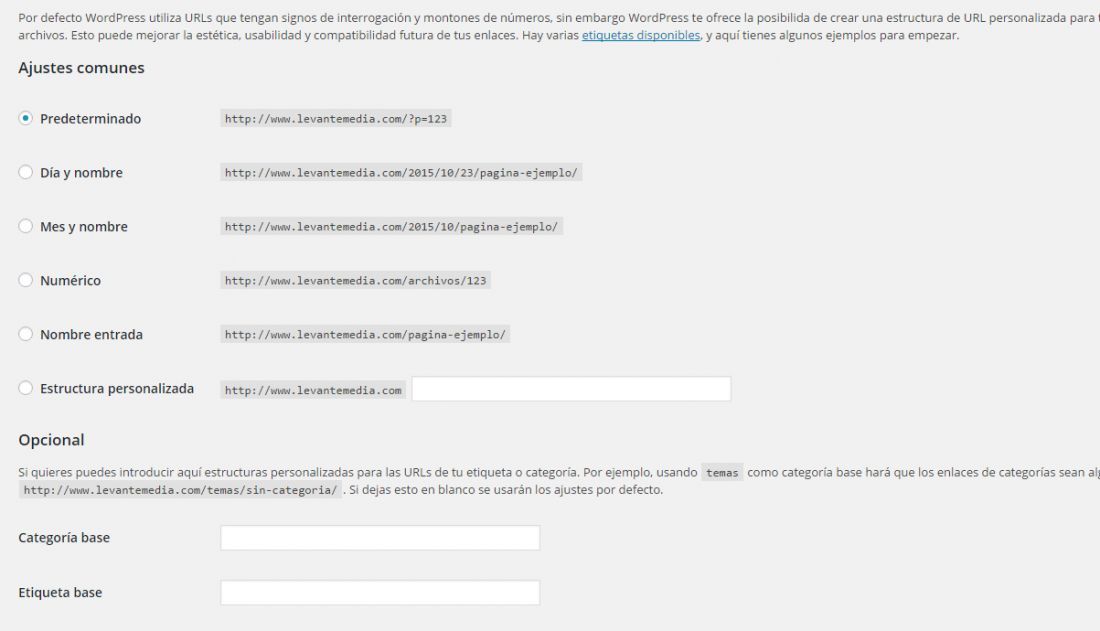

Hasta hora he hecho mis páginas en joomla y wordpress aún no lo controlo mucho. Lo que quiero es que los enlaces se creen de forma limpia y cuando lo hago desde los ajustes me cambia el dominio a la ruta principal. Es decir, Contenido solo visible a usuarios registrados
Respondido : 23/10/2015 6:02 pm
Entiendo que tu dominio es un dominio adicional, al habilitar las urls amigables no debería cambiarte a la ruta principal, verifica si tienes un archivo .htaccess en la carpeta evantemedia, renombra este archivo y luego habilita nuevamente las urls amigables en wordpress, puedes usar nombre de la entrada como opción

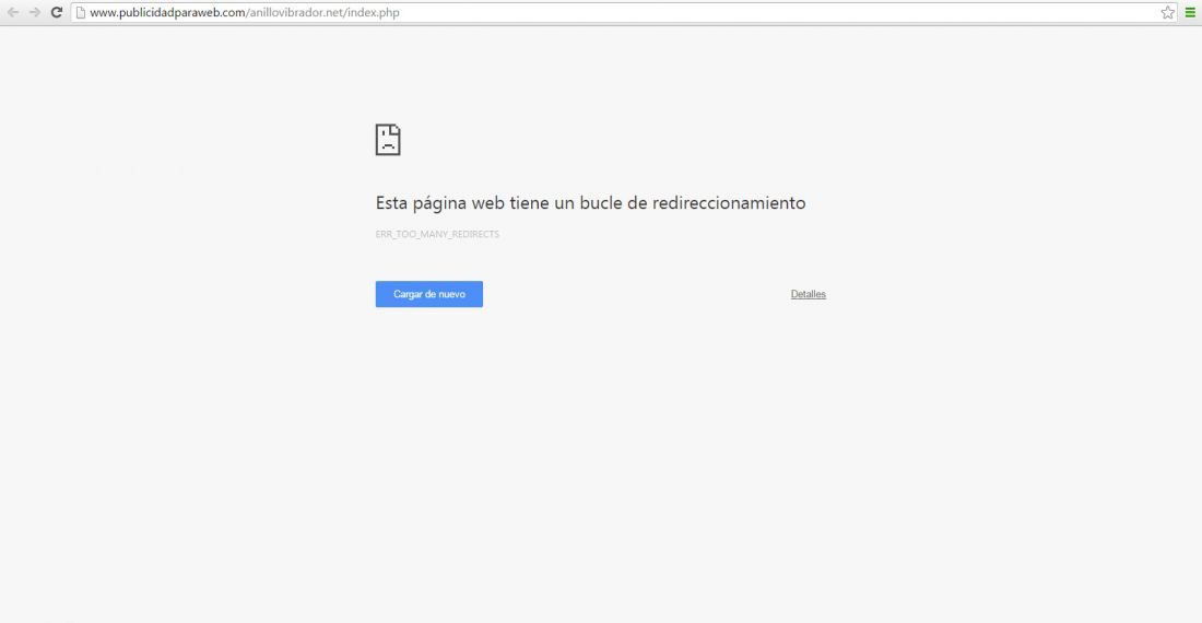

He hecho lo que tu me has dicho y me redirige aquí:
Ahora qué hago?
Respondido : 23/10/2015 10:05 pm
De la instalación del dominio adiconal, es decir el sito que se encuenta en la carpeta levantemedia, localiza un archivo llamado wp-config.php , en este archivo verifica si hay alguna ruta que hace referencia al domino publicidadparaweb.com

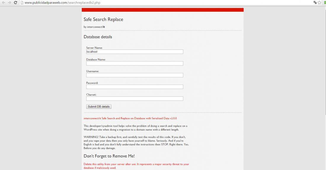

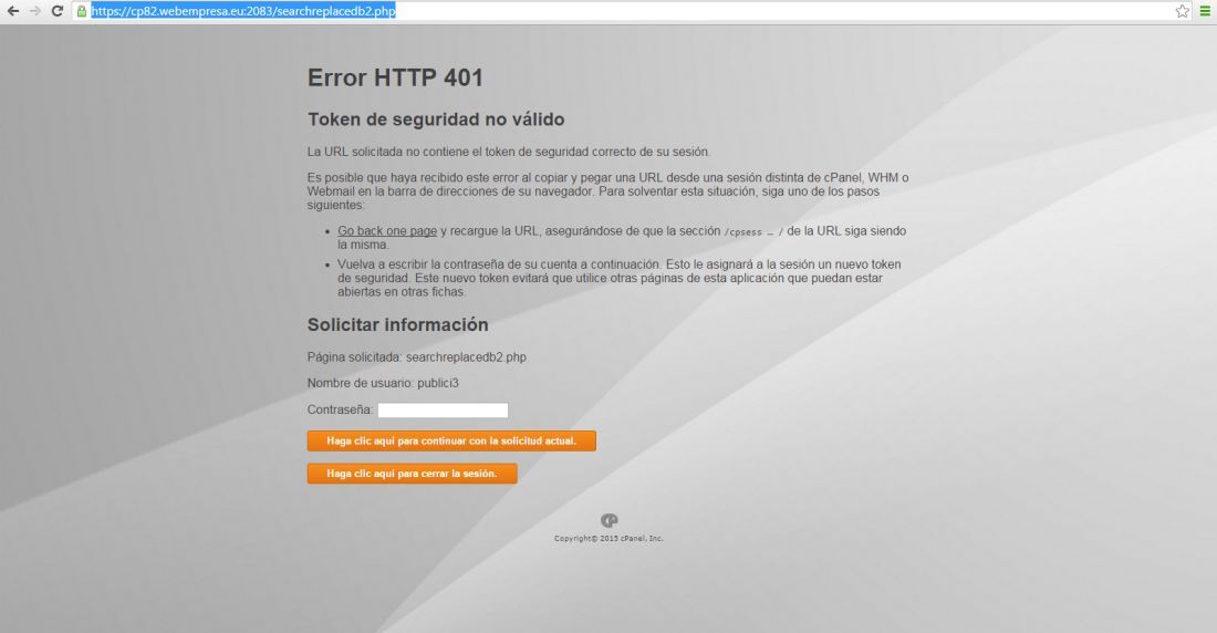

Estoy siguiendo los pasos del vídeo pero una vez subido el archivo .php a la raíz web no sé cómo abrirlo. Si le doy a editar no me aparece lo mismo que se ve en el vídeo, solo el código. Y lo he intentado abrir de la misma manera que en el vídeo pero no me deja abrirlo.
Es decir, con esta dirección: https://cp82.webempresa.eu:2083/searchreplacedb2.php
Te adjunto impresión de pantalla.
Muchas gracias.
Respondido : 26/10/2015 1:40 pm

Creo que deberías revisar bien el video, la dirección que indicas es incorrecta, ya que esta url es de tu cpanel:
Respondido : 26/10/2015 5:29 pm

Ok. Muchas gracias, me había confundido con la dirección. Ahora tengo el problema de que no sé los datos de la base de datos a completar. En el vídeo viene de forma predeterminada, pero a mí me aparecen en blanco. Donde los busco?

Lo que pasa es que la web :
Es al parecer un Joomla y no un wordpress
Debes poner tu archivo en la ruta de un wordpress, y luego te cargará los datos en base a la url pública
Respondido : 26/10/2015 10:32 pm
