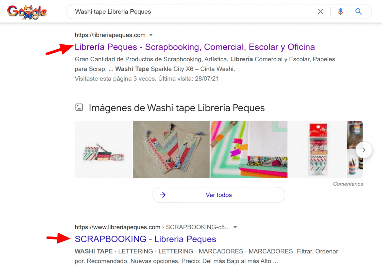

Te comparto una captura de la búsqueda:
El primero que encuentra es de la página de inicio, y el segundo es de una pagina que tal como comentas muestra un error 404 es decir una pantalla que indica que no esta disponible el contenido, con respecto a lo que comentas:
Respondido por: @samcaphgmail-com
Lo raro es que lo aparece despues del dominio esta escrito toda con mayúscula. Esto me hizo recordar a las primeras importaciones de articulos que realizé hace 3 semanas pero borré todos los articulos para corregir justamente la escritura con mayuscula de los nombre de los productos y las categorias. Puede haber quedado almacenado?
Es posible que indexaras el contenido aun con estos artículos migrados y es por esto que tienes un error de paginas inexistentes, basicamente google tomo en cuenta estos productos al momento que los subistes.
