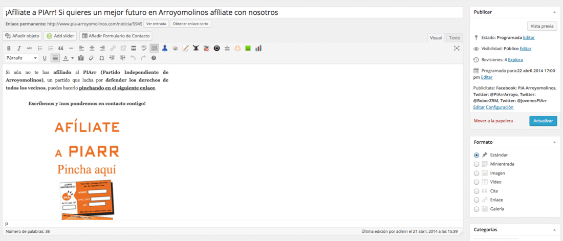

Te lo adjunto Pablo...a ver si me puedes echar una mano...me tiene desesperado...antes sí funcionaba....antes de WP 3.9 ¿casualidad?
saludos y gracias.
