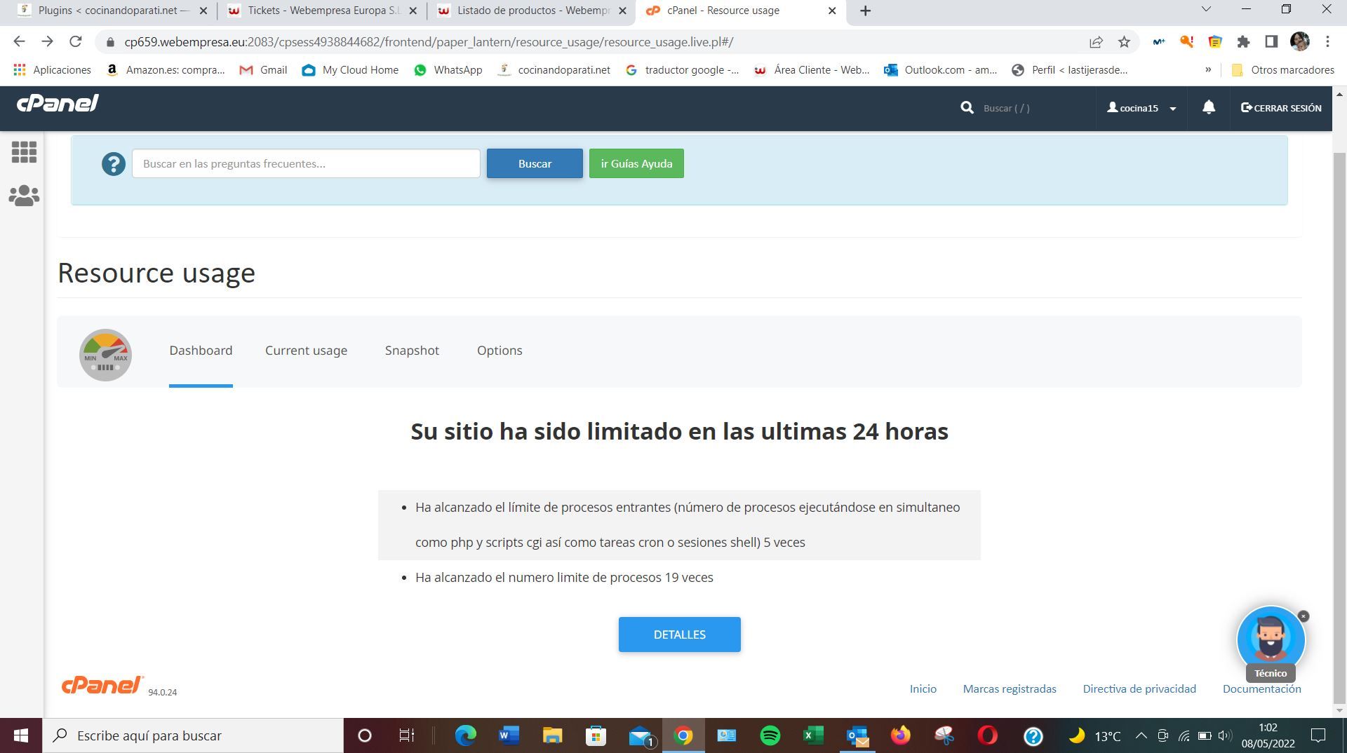

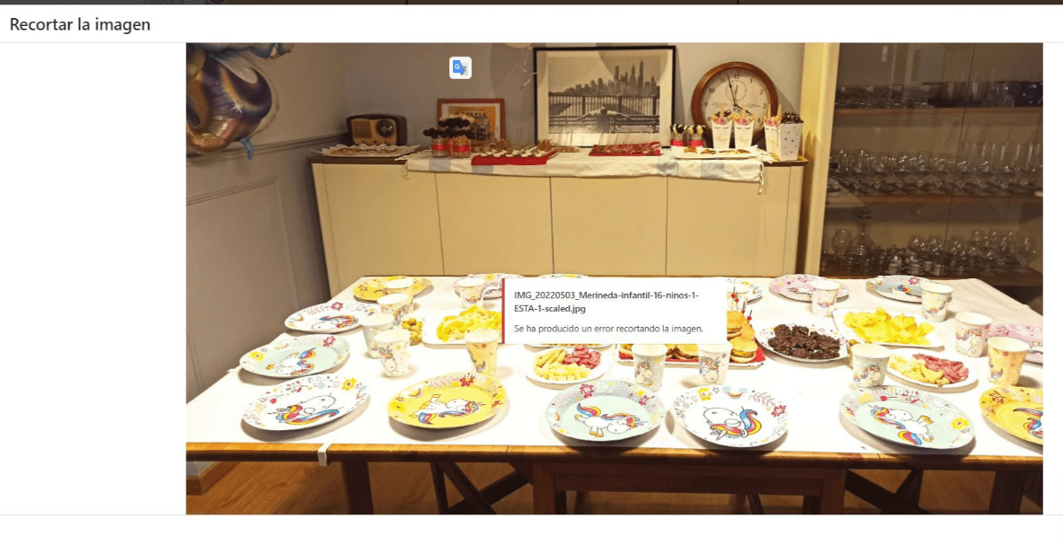

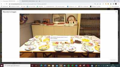

Hola:
Desde hace algún tiempo vengo teniendo problemas a la hora de cambiar la imagen de cabecera de mi tema. Me da un error continuamente, que aparece en el pantallazo que os adjunto. Y estos errores me aparecen en el diagnóstico de Stepahn, que también os adjunto. He mirado el gestor de recursos y más de lo mismo. Siempre aparece que he sido limitada por superar los recursos y siempre es cuando intento cambiar la imagen de la cabecera de mi tema.
He consultado todo esto a través de un ticket, y al final me ha remitido al foro, porque no es fallo del servidor, sino, según ellos, de WordPress o del propio tema.
Un saludo,
Raquel Pujol.
Captura error cambio imagen cabecera 08 05 2022 a las 0 02
Limitado el uso de recursos
Limitado uso de recursos detalle

Que tal Raquel,

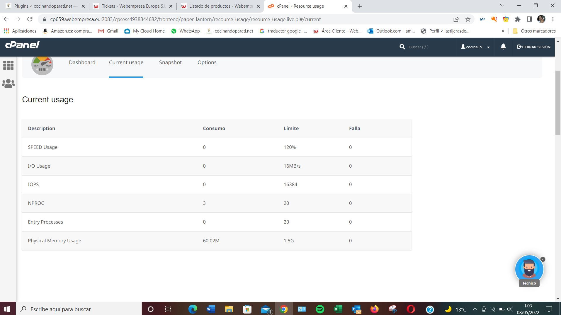

En efecto he revisado tu sitio desde el asistente virtual y pese a que no refleje que tu especuló disponible no está del todo lleno sin embargo en el apartado de recursos en uso si hay alertas activas.
Comentas que esto sucede cada vez que intentas cambiar una imagen y que los compañeros de soporte no han visto nada irregular en tu servidos así que vamos a validar algunas cosas
Vamos a aumentar los parámetros de PHP a los más altos posibles https://guias.webempresa.com/preguntas-frecuentes/cambiar-la-version-php/
Si el problema persiste vamos a desactivar todos los plugins y validar el funcionamiento del sitio
Si aun después de esto es cuestión del tema vamos a cambiarlo de forma temporal por un tema base de los que trae por defecto WordPress
La intención es que podamos validar cual es el causante del extremo uso de los recursos
Quedamos atentos, saludos!

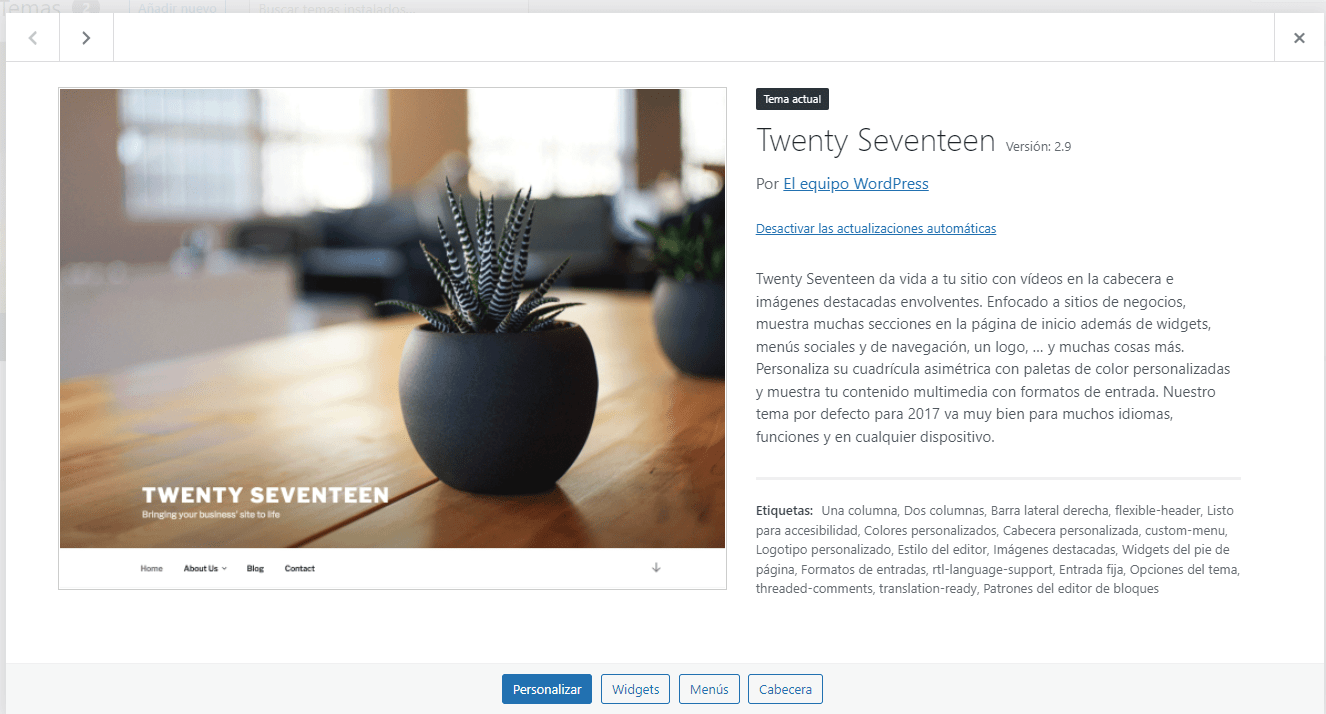

He desactivado todos los pluguins, me me dejan de funcionar algunas cosas de las entradas (como algunos formularios que están diseñados con un pluguin) las presentaciones de imágenes tipo carrusel, que me las convierte en imágenes una debajo de la otra, haciendo la entrada muy larga. Y se sigue produciendo el mismo error al cambiar la cabecera del tema.
No se como cambiar lo que me dices de un téma básico de WordPress. Si me puedes decir dónde encuentro instrucciones cobre esto, así cambio el tema y probamos el tema a ver si se trata de eso.

Quiero decir, se cambiar un tema en Apariencia/temas, pero no se cuál sería un tema básico. Indicame tú por favor un tema que te parezca básico y lo cargo.

Gracias por realizar las pruebas sugeridas, con respecto al cambio de tema veo que ya estas utilizando un tema base de los que vienen precargados en Wordpress por defecto por lo que hace aun mas curioso lo que te esta sucediendo

La imagen que intentas importar o remplazar al parecer es bastante grande, la cual corresponde a la siguiente Ver imagen
Tiene unas proporciones de 2560x1411 has intentado con imágenes mas pequeñas?

lo he intentado con imágenes más pequeñas y ese es el problema, que no me deja poner imágenes grandes
Quiere decir que con imágenes mas pequeñas si que ha funcionado es correcto? recuerda que al referirme a pequeñas no estoy queriendo decir diminutas sino reducir la proporción de dicha imagen, por ejemplo acabamos de ver que la imagen que intentas utilizar tiene unas dimensiones de 2560x1411 por lo que fácilmente puedes optimizar las dimensiones a unas similares a 1500x1000, la imagen sigue siendo proporcionalmente grande y cumple con el propósito.

Problema solucionado con sólo modificar el tamaño de la imágen, con la opción modificar por pixels, con el Paint. Pero no lo sabía. No sabía que ese era el problema.
