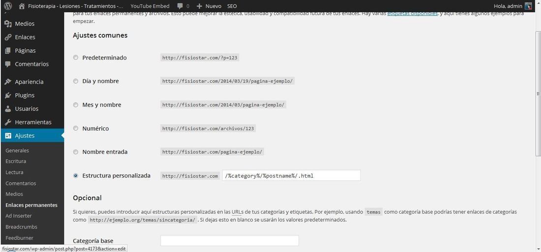

¿Puedes mostrarnos en una captura como los tienes configurados los enlaces permanentes?

Adjunto imagen de como está.
Tiene esto:
/%category%/%postname%/.html

Lo normal es que esté en "Nombre de entrada" ¿lo has probado?.
El problema será como tengas indexados los permalinks.

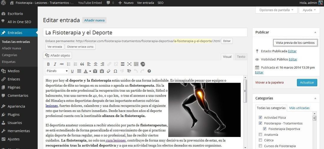

Respuestas: 15
All in seo está igual que el de recetas que sí funciona.
Las entradas están igual tb.
te mando imagen

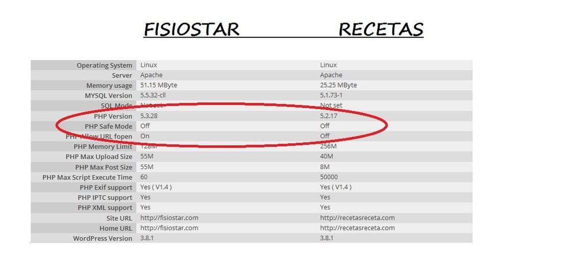

Diferencias que he visto entre fisiostar y recetas, no sé si puede ser algo de eso
Respondido : 19/03/2014 10:45 pm
Hola Raúl,
La versión de PHP no tiene porque afectarte, pero siempre puedes pasar esa cuenta a PHP 5.3 si no usas en esa misma cuenta instalaciones de Joomla que requieran PHP 5.2.
A fin de cuentas WordPress trabaja bien en PHP 5.2 y 5.3.

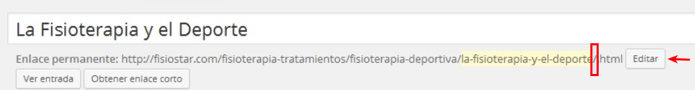

¿Has probado a editar en la entrada el enlace permanente y eliminar el slat a ver si no devuelbe un 403?
Respondido : 19/03/2014 11:45 pm

Si elimino ese slash en enlaces permanentes funciona bien el enlace, pero no funcionarían todos los enlaces internos que ya están, los que me hayan enlazados de otros blogs, etc... (es decir, la fuerza de los artículos desaparecería)
Por eso lo que quiero es que funcionen tal y como estaban antes de migrar el blog a webempresa, con el slash y .html (/.html)
