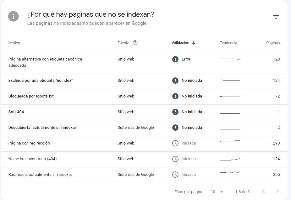

2. Actualmente tengo 124 paginas que indica que no se han indexado, pero cuando las busco en Google aparecen. Si las trato de reindexar, me muestra un error que indica que no se pueden indexar. Les anexo imagen del error. Un ejemplo de ello es esta URL https://online-tesis.com/ejemplos-para-desarrollar-la-introduccion-de-tu-tesis/

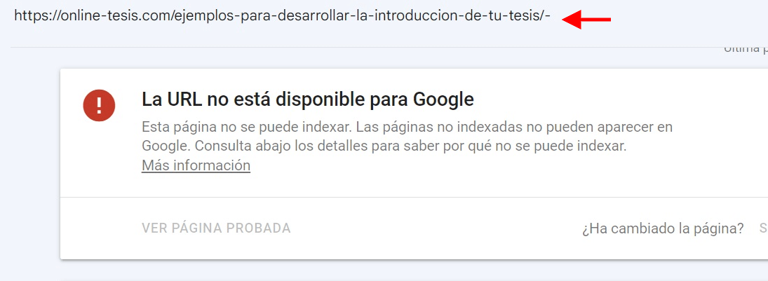

El error 404 es de página no encontrada pero la pagina veo que si que está activa.
Lo que veo en la URL que muestras en la captura es que tiene un terminación " /- " y ese puede ser el motivo por lo que no la encuentre.
screenshot www.webempresa.com 2023.11.13 16 29 19
Comprueba si las demás con el error 404 tienen la misma terminación y manda de nuevo el Sitemap.

Buenas tardes Pepe,
Con relación a la primera consulta sobre la URL https://online-tesis.com/ejemplos-para-desarrollar-la-introduccion-de-tu-tesis/- ese guion "-", lo debe haber incluido google porque revise el artículo y está bien. No tiene espacios en blanco ni guion. De manera que no sé porqué google no está indexando las paginas de Articulos de esa manera.
Agradezco tu ayuda para encontrar el origen o causa del problema.

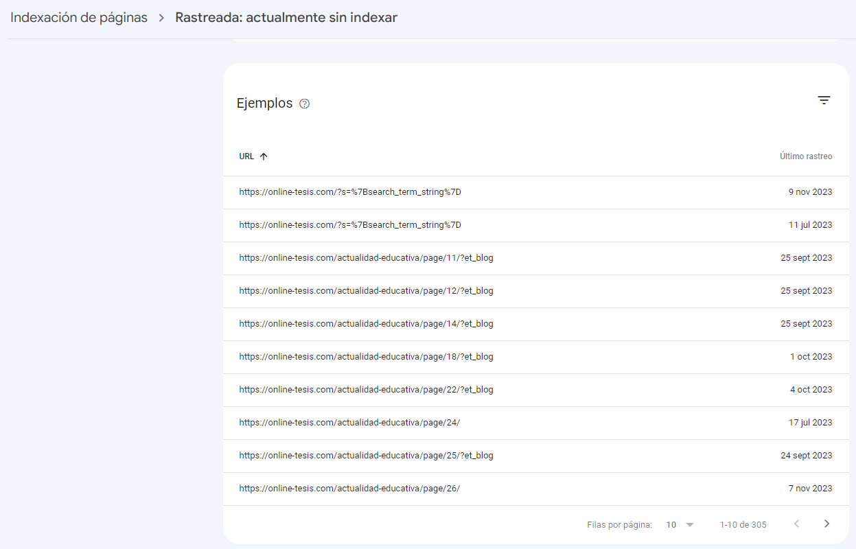

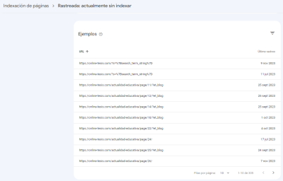

Hemos seguido tus recomendaciones, no obstante, siguen persistiendo un número grande de URL que no son indexadas porque en verdad no son indexable, pero cómo saber qué está generando esas URL. ¿Nosotros usamos DIVI, tendrá algo que ver con DIVI?
Te anexo imágenes de las URL que nos preocupan.

Hola Luis.
Las que tienen terminación s=% son búsquedas y esas paginas no se indexan.
Las que contienen page/xx es la paginación y tampoco se indexan.
Es normal que no se indexen esas páginas ya que no tiene ningún sentido indexar la paginación aparte que te evitas el problema del contenido duplicado.
Puedes impedir que se indexen las paginas de paginación y de búsqueda añadiendo lo siguiente al archivo robots.txt
Disallow: /*?
Respondido : 14/11/2023 12:48 pm

Estoy de acuerdo contigo, esas páginas no se deben indexar. Lo que quiero en realidad es LIMPIAR el Google Search Console de esas URL que no deben ser indexadas.
¿Hay manera de hacer lo que quiero?
Cada día surgen más URL en Google Search Console que no deben ser indexadas como las que aparecen a continuación. ¿Cómo puedo evitar que se generen estas URL?

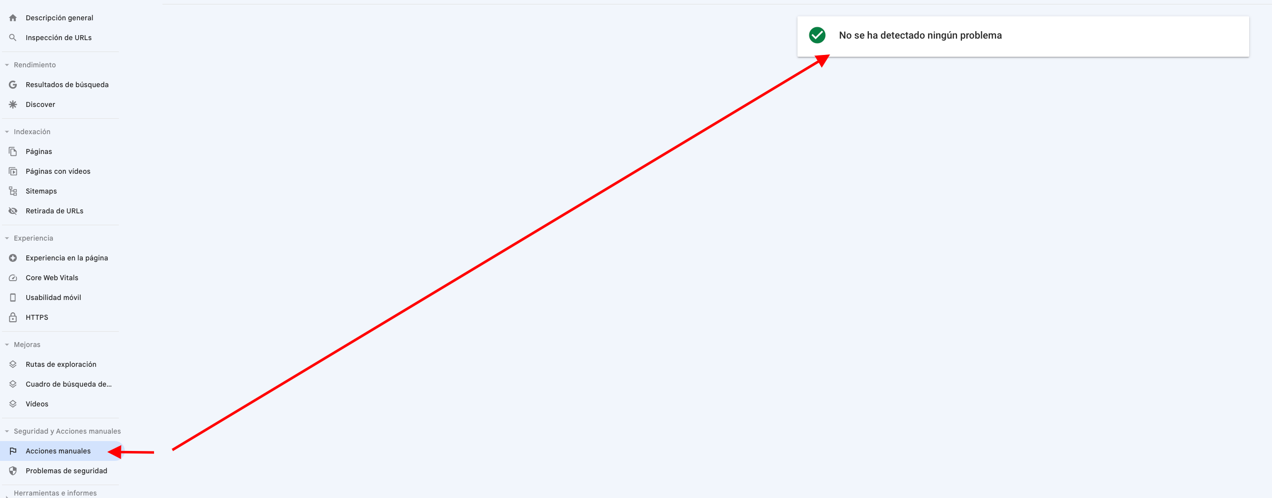

Para comprobarlo accede a Search console -> Acciones Manuales.
Si hay algún problema o alguna penalización te lo indicará en ese apartado:
screenshot search.google.com 2023.11.15 16 54 44
