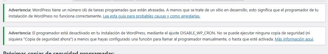

Al ir a hacer una copia de seguridad con UpdraftPlus, esta se detiene y lanza el siguiente mensaje de error (imagen).  Ya me había pasado una vez anterior, y tras cerrar todo y volver a probar se realizó con éxito, y no le di más importancia. Ahora lo mismo, a la segunda sí se ha hecho la copia, pero ya me empieza a mosquear el asunto. Además, el mensaje de advertencia continúa presente a pesar de haber finalizado la copia con éxito.
No consigo discernir dónde puede estar el problema, pues al mirar en "más información" sugieren que pasa solucionar el problema cree una Cron Job.  Pues bien, crear una tarea cron es de las primeras cosas que hice hace año y medio, siguiendo vuestros consejos. ¿Qué puede estar funcionando mal?

El mismo mensaje te lo está indicando, tienes desactivado el wp_cron, esto es normal por que puedes hacer todas las tareas cron desde tu panel,  puedes verificar si la tienes creada ingresando en tu wepanel > tareas programadas, también puedes usar el buscador de la parte superior y escribir cron.
Verifica que tengas algo como esto creado:
wget -q -O -  https://misitio.com/wp-cron.php?doing_wp_cron  >/dev/null 2>&1
Luego puedes hacer uso de este codigo en tu archivo wp-config.php, lo encuentras en wepanel > gestión de archivos > public_html > dominio > archivo wp-config.php:
define('UPDRAFTPLUS_DISABLE_WP_CRON_NOTICE', true);
Este lo proporciona el soporte de updraftplus, y es para que no veas este aviso cuando si tienes activo el cron por tu panel:
https://wordpress.org/support/topic/automatic-backups-on-password-protected-site-with-disabled-wp-cron/

Esto como te comparto en el enlace es algo que ya viene de parte del propio plugin, de hecho lo tienen visto, es por esto que con ese código que agregas en el wp-config, se soluciona el aviso, por que están consiente de ello, quizás en próximas actualizaciones lo solucionen, ya eso tendrías que consultarlo con ellos.
Con respecto al código si, lo veo bien, si no has movido tu instalación debe estar funcionando correctamente

Efectivamente, tras añadir la la línea a wp-config no ha aparecido el error en la siguiente copia.  Por cierto, las copias no están programadas, las hago yo manualmente, pero creía que el mensaje de error avisaba de un problema en las tareas de wordpress, no en el UpdrafPlus (que repito, no tiene nada programado).
Entiendo pues que es simplemente el Updraftplus que "se le va la pinza" cuando da dicho mensaje.

El aviso de advertencia de cron en el plugin es porque el cron lo lanzas desde WePanel, el plugin eso no lo sabe, lo único que ve él plugin es que tienes desactivado en cron en archivo wp-config y por eso manda un aviso.
