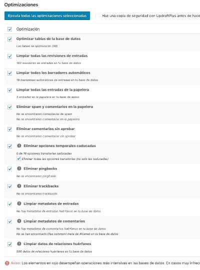

Desde webempresa me han recomendado que instale el plugin wp-optimize, lo he hecho y ejecutado pero sigo teniendo el mismo problema y las bases de datos no se han reducido.

El plugin WP-Optimize te ayuda a eliminar los residuos que puedas tener en la BD
Una vez instalado tienes que seleccionar que es lo que quieres limpiar
