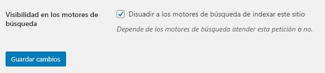

En este caso verifica si tienes desactivada la opción de disuadir a los motores de búsqueda, esta la encuentras en Ajustes → Lectura:
Debe estar desmarcada para que los motores de búsqueda puedan indexar tu sitio, nos comentas la url para validar si ya esta indexando una vez hagas el cambio o en caso que ya lo tengas destildado igualmente nos compartes la url para verificarla.

Hola @argenis, gracias por tu respuesta.
Está desactivada.

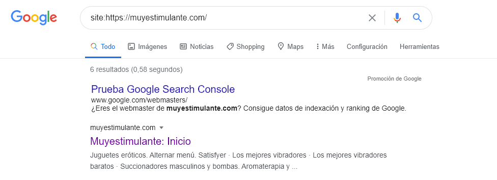

En este caso prueba seguir los pasos de esta guía: https://www.webempresa.com/blog/robots-txt-en-wordpress-que-problema-tienes-googlebot.html , igualmente si ya tienes algunos hechos es recomendable volverlos a hacer por que puede que no este tomando google bien tu archivo de robots.txt, ya que por lo que veo si esta indexando:
