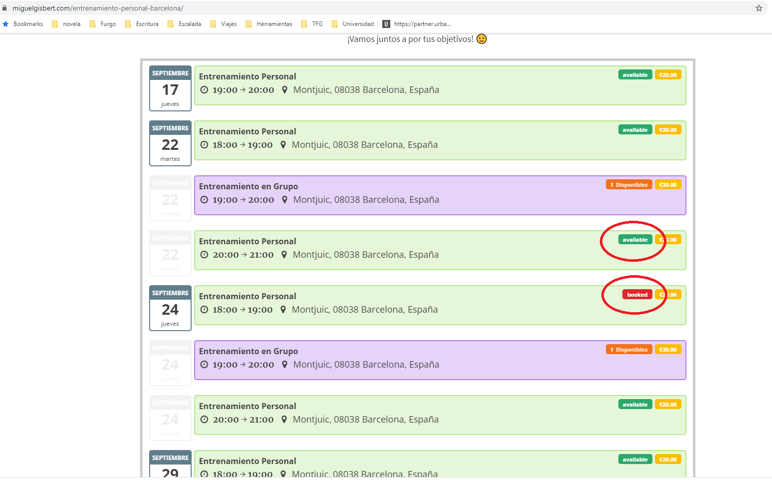

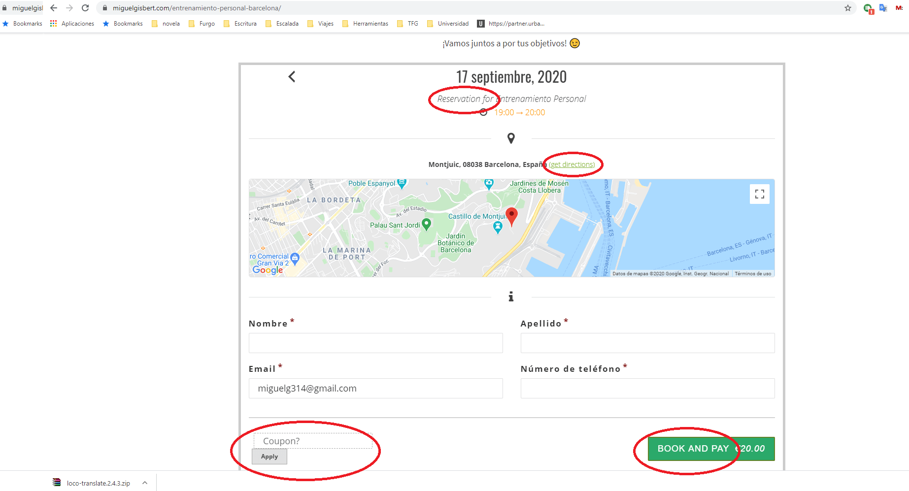

Hola, gracias por la respuesta.
La había incluido en el formulario del mensaje, pensaba que se veía. Aquí por ejemplo: http://www.miguelgisbert.com/entrenamiento-personal-barcelona/ como veis la web está en español pero el plugin para reservar un entrenamiento está en inglés. Como os comentaba el panel de administración de wordpress se me muestra en inglés aunque seleccione el idioma español no sé por qué y esto hace que el plugin seleccione el idioma inglés.

Gracias por la respuesta, te adjunto las imágenes que marcan algunas cadenas sin traducir. Por otro lado en el apartado Languages no tengo opción de elegir entre idiomas, me salen algunas opciones de traducciones, estaba usando Lingotek y Polylang, no sé si tiene algo que ver, pero el caso es que en la barra superior del panel de administración de wordpress tengo seleccionado español.

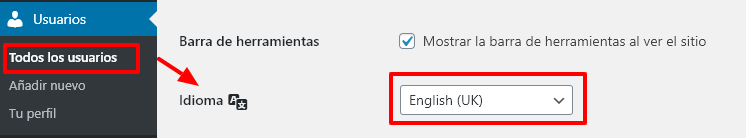

Con respecto al idioma me refiero a esto:
Ingresas directamente a tu perfil de usuario o a todos los usuarios y seleccionas tu perfil luego haces clic en editar, y dentro de las opciones debería estar esta que indica idioma, al cambiar eso de uk a español se te debería mostrar el panel de wordpress en general en español sin el aviso que comentas:
"The language of this site is Spanish (Spain). Your admin language is English (UK)."
Con respecto a los elementos faltantes, al ser un complemento de pago no podemos verificar con el desarrollador, pero puedes hacerlo directamente tu y que te indiquen por que estos textos no están traducidos, igualmente verifica si esta al 100% las traducciones en loco translate de los elementos que tengan que ver con el plugin de booking.

Gracias! por fin he conseguido tener el admin en español y algunas cosas del panel de administración del plugin también se me han puesto en español aunque no todas. Lo que esté en inglés del panel de administración me da igual pero en el frontend querría que estuviera todo en español y me siguen saliendo en inglés las palabras que te he marcado en las fotos de antes y no encuentro dónde traducirlas.

Estupendo 😀 , Estas palabras como te comento son parte del complemento que utilizas para el booking y al ser un complemento de pago no tenemos acceso a soporte del mismo, te recomiendo les escribas a ellos para que te indiquen por que no se traducen estas y si debes instalar algo adicional o es un fallo por parte de ellos.
