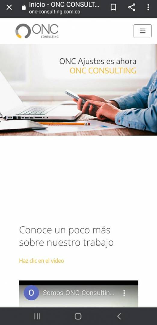

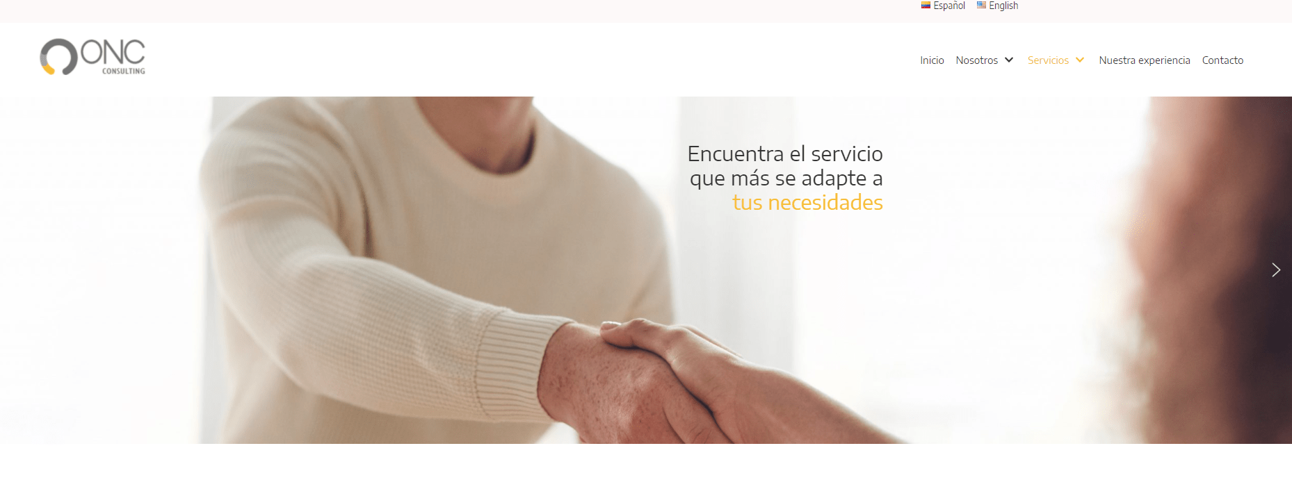

El problema se presenta en gran medida en los encabezados hechos con el Pluguin Smart Slider pero hay galería de imágenes que se sobreponen al texto y en la vista de móvil quedan espacios muy grandes entre elementos que no se ven cuando uno edita la página.

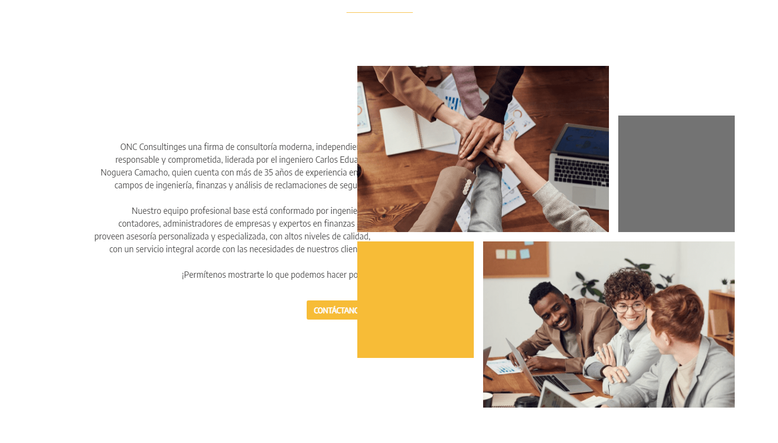

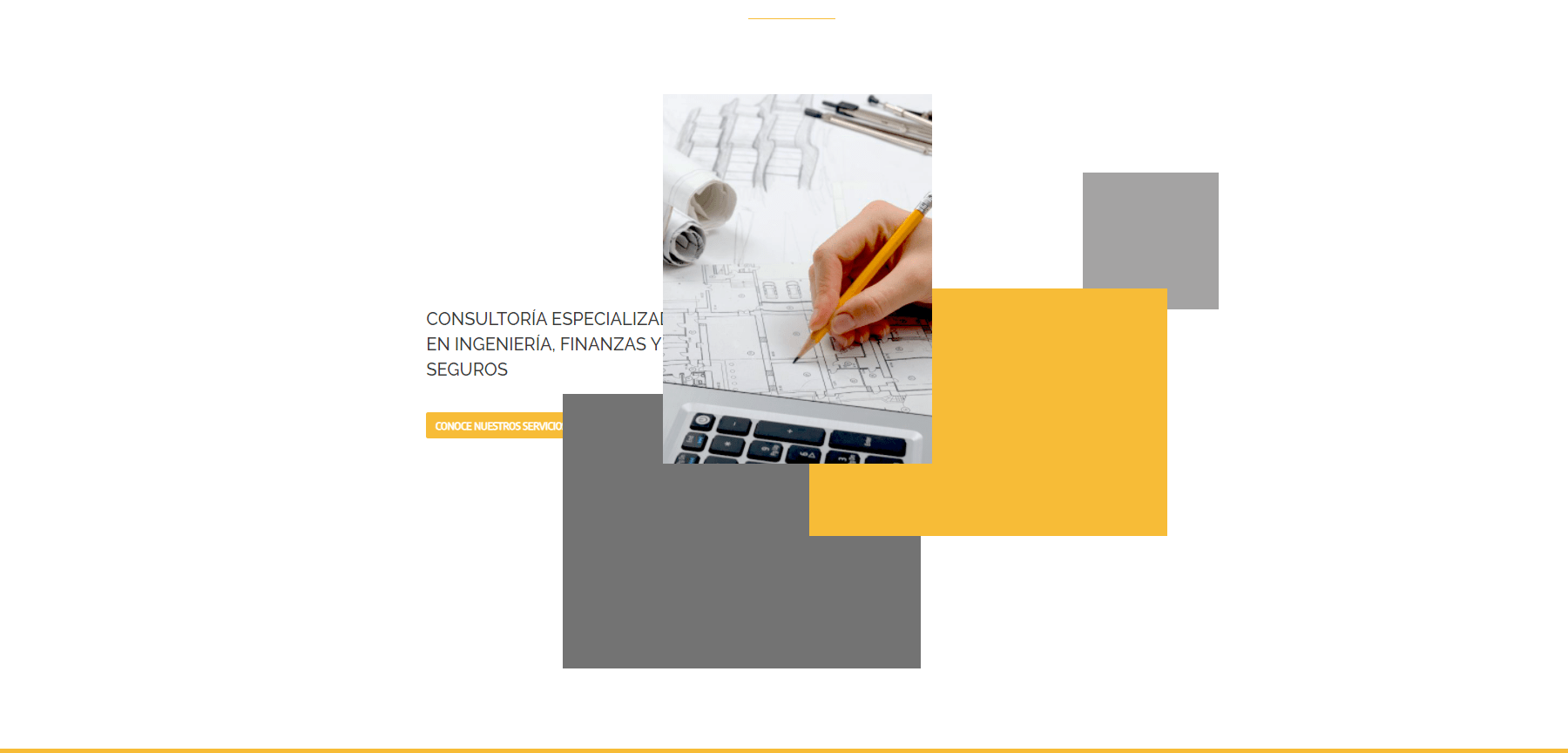

Pasa algo así cuando se ve en pantallas grandes la página.

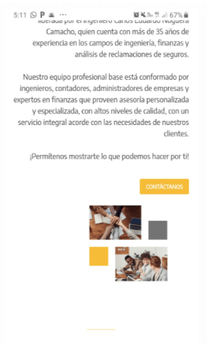

Y en el celular quedan espacios como este:
WhatsApp Image 2021 08 25 at 12.26.14 PM

En este caso nos comentas que estas utilizando smart slider para crear estas secciones? en el código veo que estas no estas realizadas directamente en smart slider, las partes superiores si que estan y no veo el problema en las capturas que nos compartes, el texto se mantiene en una ubicación central y se visualiza bien.
Con respecto a los textos que se superponen si tendrias que validar a nivel de diagramación, si puedes compartenos el como estas configurando este.

En los encabezados lo que noto es que en pantallas grandes la imagen se adapta al tamaño pero el texto se ve muy chico.
En cuanto a las imágenes que se superponen al texto ya había tenido problema con esas galerías y aquí en el foro me dieron unos códigos para que eso no pasara, pero esos códigos solo me funcionan con pantallas de laptop, cuando cambia el tamaño se alejan mucho del texto o se sobreponen.

He podido revisar tanto los enlaces y las capturas compartidas, al parecer el problema es que no se están definiendo de manera correcta las proporciones acorde a la resolución, además cuando te refieres a resoluciones altas solo pude recrear los errores visuales al inspeccionar desde una resolución de 2560px que es considerado 4K, lo ideal es seguir un estándar donde dependiendo de la disposicion de los elementos debes mantener unas proporciones acorde a las pantallas donde será visualizado tu sitio web, por ejemplo determinar un ancho máximo de 1920px que es resolución full HD puede bastar y se mantiene el diseño sin que se superpongan elementos.

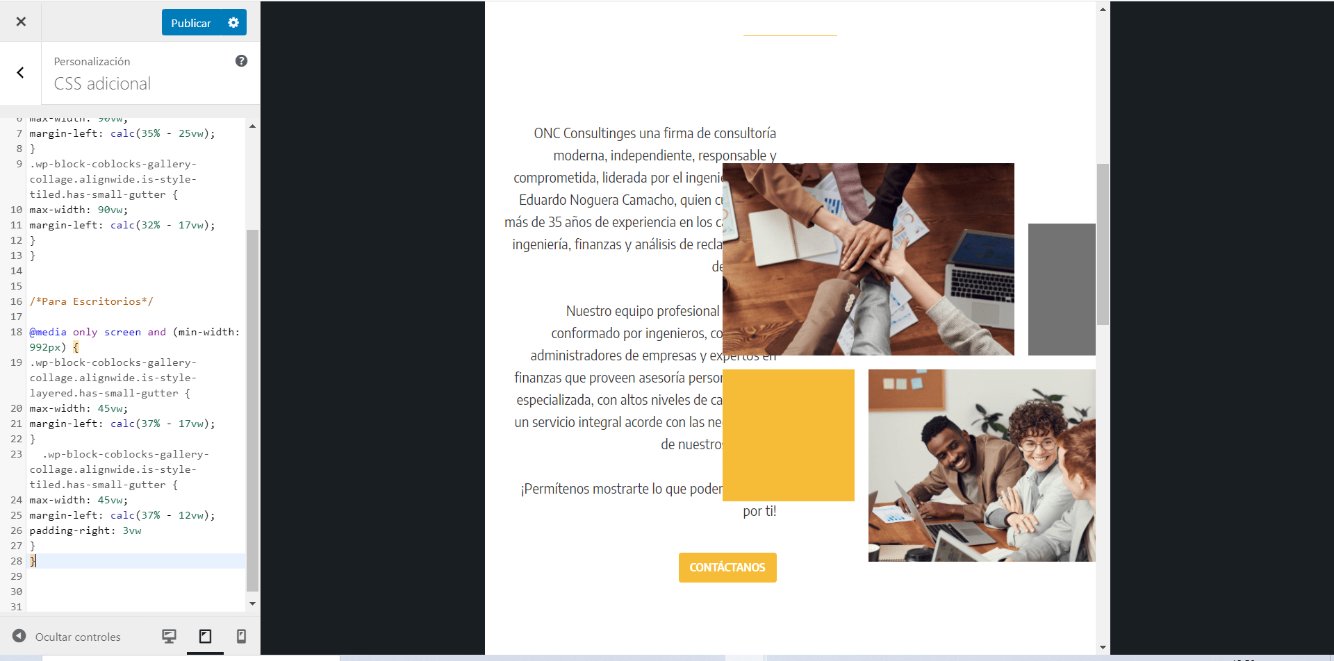

Muchas gracias, ya apliqué el código y en una de las galerías funciona muy bien.
En la segunda ubicada en la página: https://onc-consulting.com.co/nosotros/equipo/ En tablet se sigue viendo la imagen sobrepuesta al texto.

@argenis
Hola, muchas gracias por la ayuda. He hecho las pruebas pero sigue sucediendo lo mismo con la vista de tablet.
