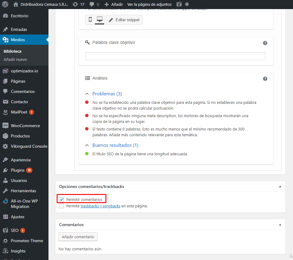

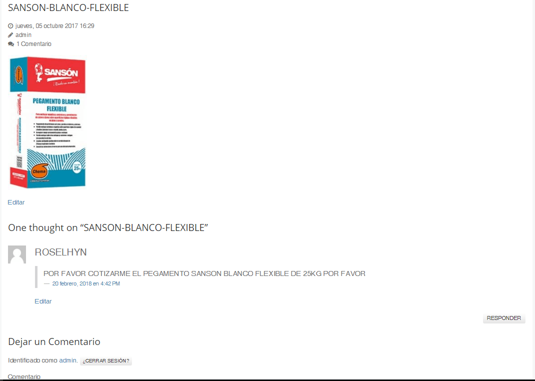

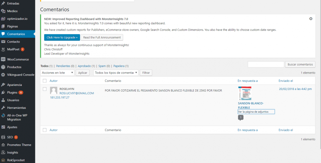

La primera imagen es del panel de WordPress donde se puede ver los comentarios, la segunda es como se ve el formulario de comentario donde esa persona lo hizo y el tercero es como normalmente se ve cuando alguien entra a ver un producto.
El problema es que no encontramos la opción para mover el formulario de la segunda imagen a la pagina de la tercera, junto a las valoraciones

De manera general parece ser la pantalla de comentarios de WordPress, no deberías poder acceder a esta url directamente, entiendo que esta accediendo desde el backend, si es un bot el que te envio un comentario puedes evaluar desahbilitar los comentarios de WordPress o poner una validación captcha o habilitar akisment.

Al parecer la forma de ver los comentarios es en la pestaña de medios, donde se ven las imágenes subidas. Y el hecho de que alguien haya escrito un comentario en la imagen nos parece demasiado raro, ya que solo deberían tener acceso a los productos.
