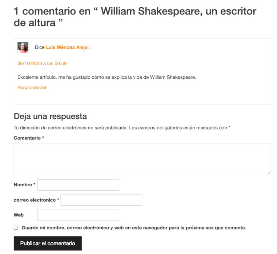

Caja de comentarios clásica en un sitio WordPress

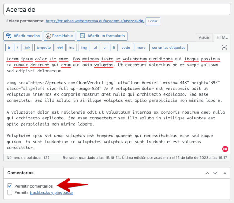

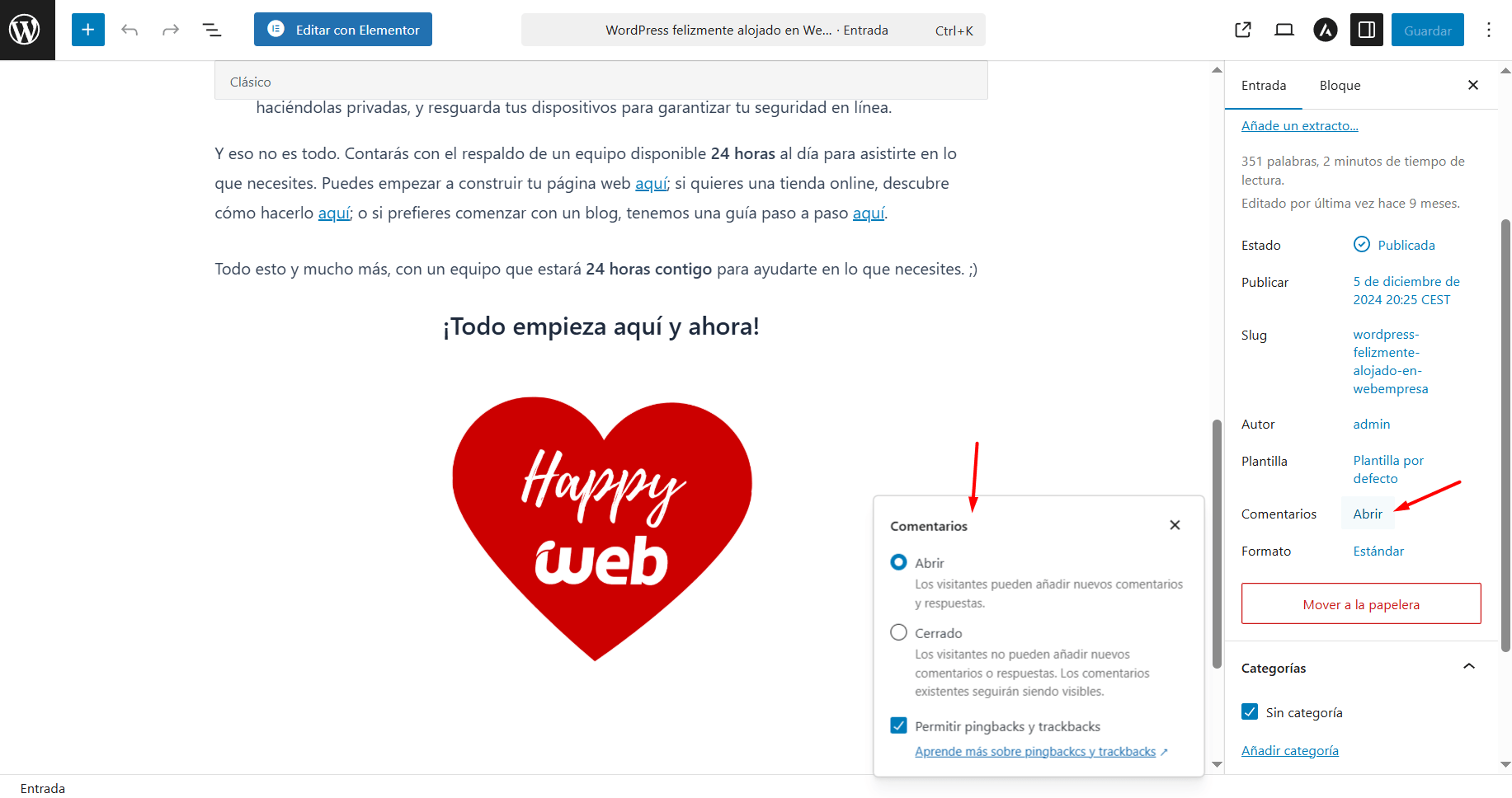

Si tu sitio solo cuenta con una o dos páginas estáticas, no será complicado editarlas una por una. Para hacerlo, dirígete al apartado Comentarios, disponible en las opciones de cada Entrada o Página dentro del panel lateral derecho.
Al hacer clic allí, se desplegará un cuadro de configuración donde podrás definir si los comentarios estarán en modo “Abrir” (permitiendo que los visitantes dejen comentarios) o en “Cerrado” (desactivando esa posibilidad).
Tickbox para activar o desactivar la opción de comentarios en Páginas individuales

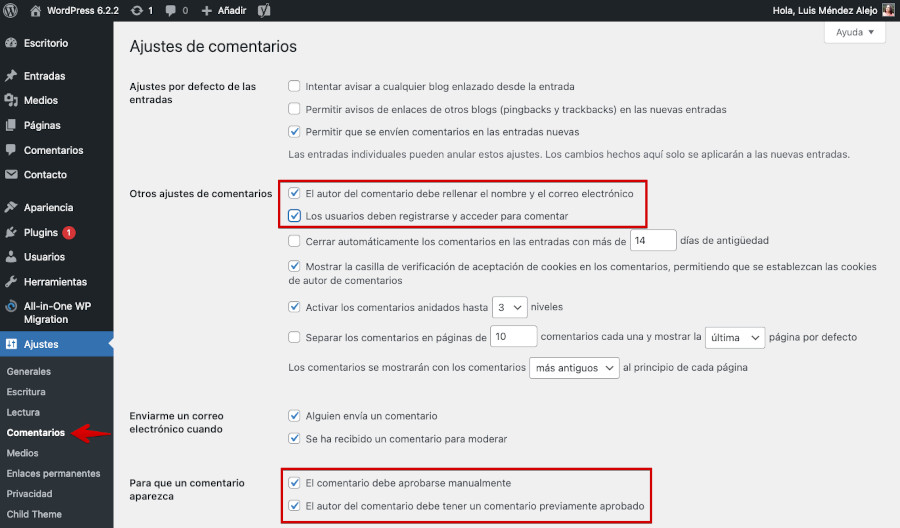

Lo importante es añadir buenas medidas de gestión del correo no deseado o spam en formularios de comentarios, ya sea añadiendo reCAPTCHA en WordPress o utilizando alguna otra medida disuasoria. También puedes configurar que solo se pueda comentar en el sitio si se tiene previamente una cuenta de usuario creada.
Opciones de configuración de comentarios para mitigar el spam

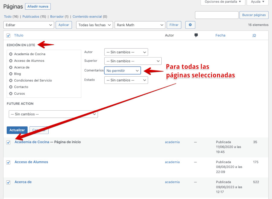

El proceso resumido es para desactivar los comentarios de forma masiva en Páginas de tu web es:
  1. Accede al dashboard, y ve al menú izquierdo Páginas.
  2. Comprueba que en Opciones de pantalla (arriba a la derecha) esté activado Comentarios
  3. Junto a la columna Título haz clic en el tickbox para seleccionar todas las páginas, o solo las deseadas.
  4. En el selector Acciones en lote escoge la opción Editar.
  5. Haz clic en el botón de al lado Aplicar.
  6. En la caja desplegada, selector Comentarios.
  7. Establécelo en No permitir.
  8. Clic en el botón azul Actualizar.
No permitir comentarios mediante acciones en lote
