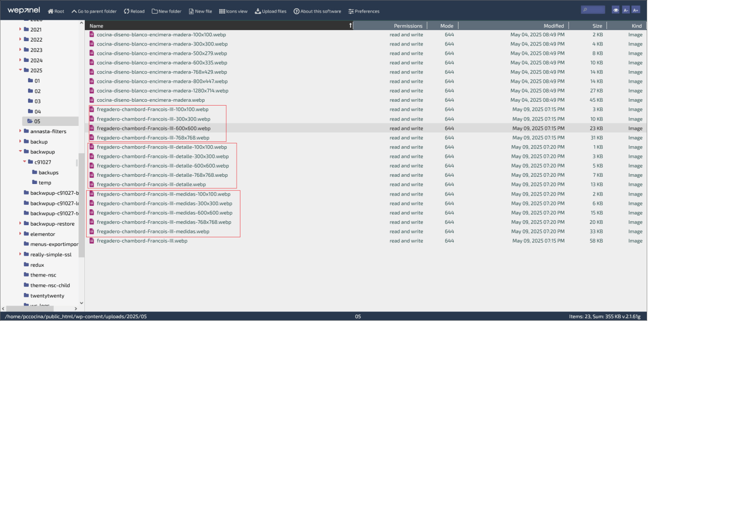

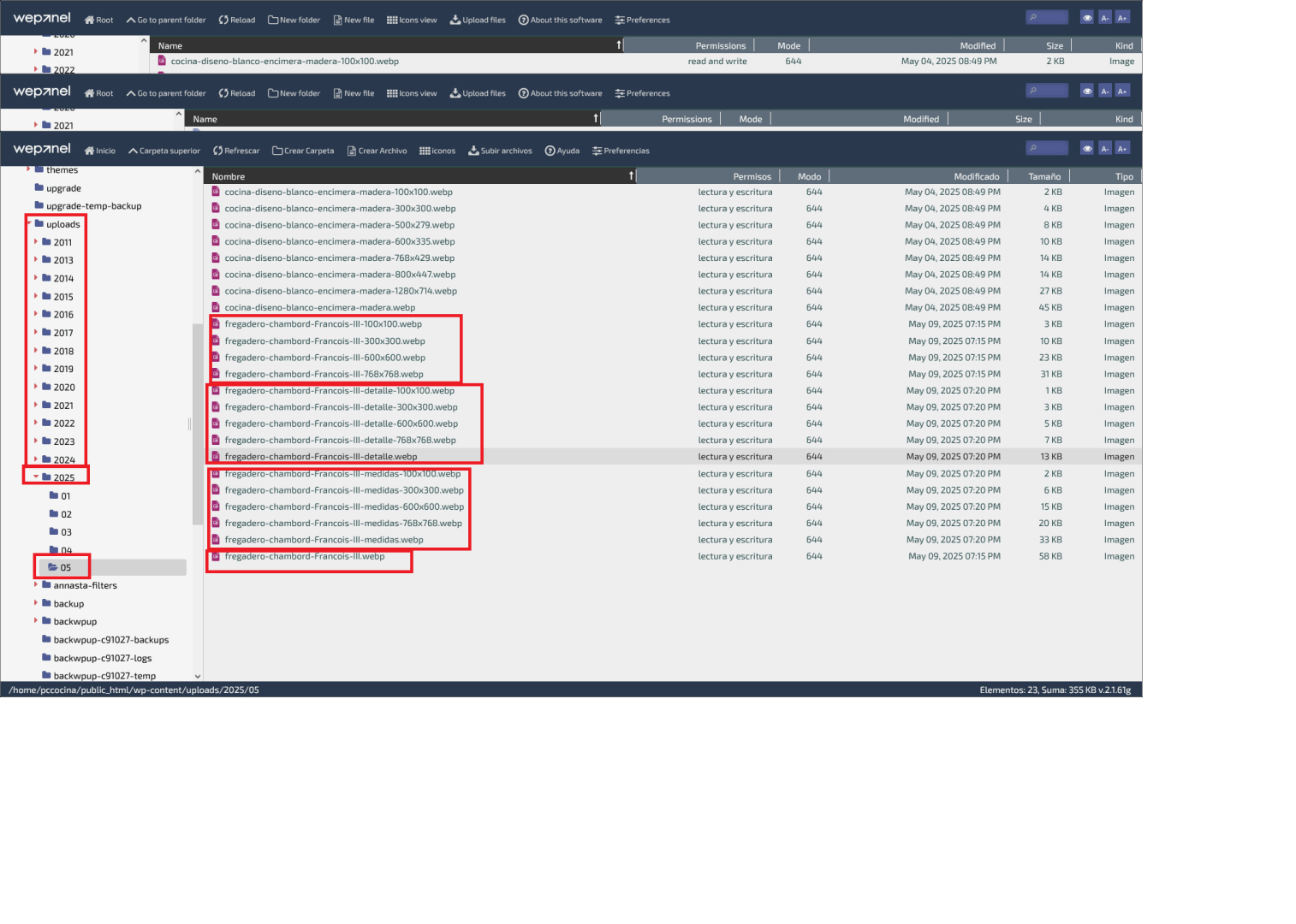

Hemos subido a nuestra tienda online un producto de un fregadero, bien, cuando subimos un producto a nuestra tienda online la foto del producto la subimos en un tamaño de 1024 x 1024 y en formato webp, hay todo bien, pero hemos estado mirando otra cosa en nuestro archivos y hemos visto por casualidad la foto de este fregadero y nos ha llamado la atención que están repetida por varia veces y en otros tamaños.
En realidad son tres fotos de las que se compone este producto, 3 que hemos subido, te adjunto captura para que lo veas.
Ya me dices. Un saludo. Pedro
captura fotos

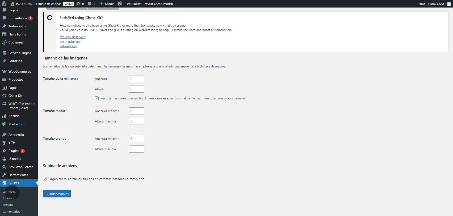

He seguido tus pasos y lo ya lo tenia configurado como recomiendas. Te adjunto captura.
captura imagenes 0

Si has visto el vídeo donde explico lo de las imágenes adicionales, podrás comprobar (minuto 5:24) que las imágenes no se eliminan ni reducen solo por ajustar a cero (o) esos parámetros.

Luis no acabo de configurarlo después de ver el video, ya estaba configurado así, te adjunto captura para que veas que ya lleva años configurado como en el video.
captura imagenes 0 años
