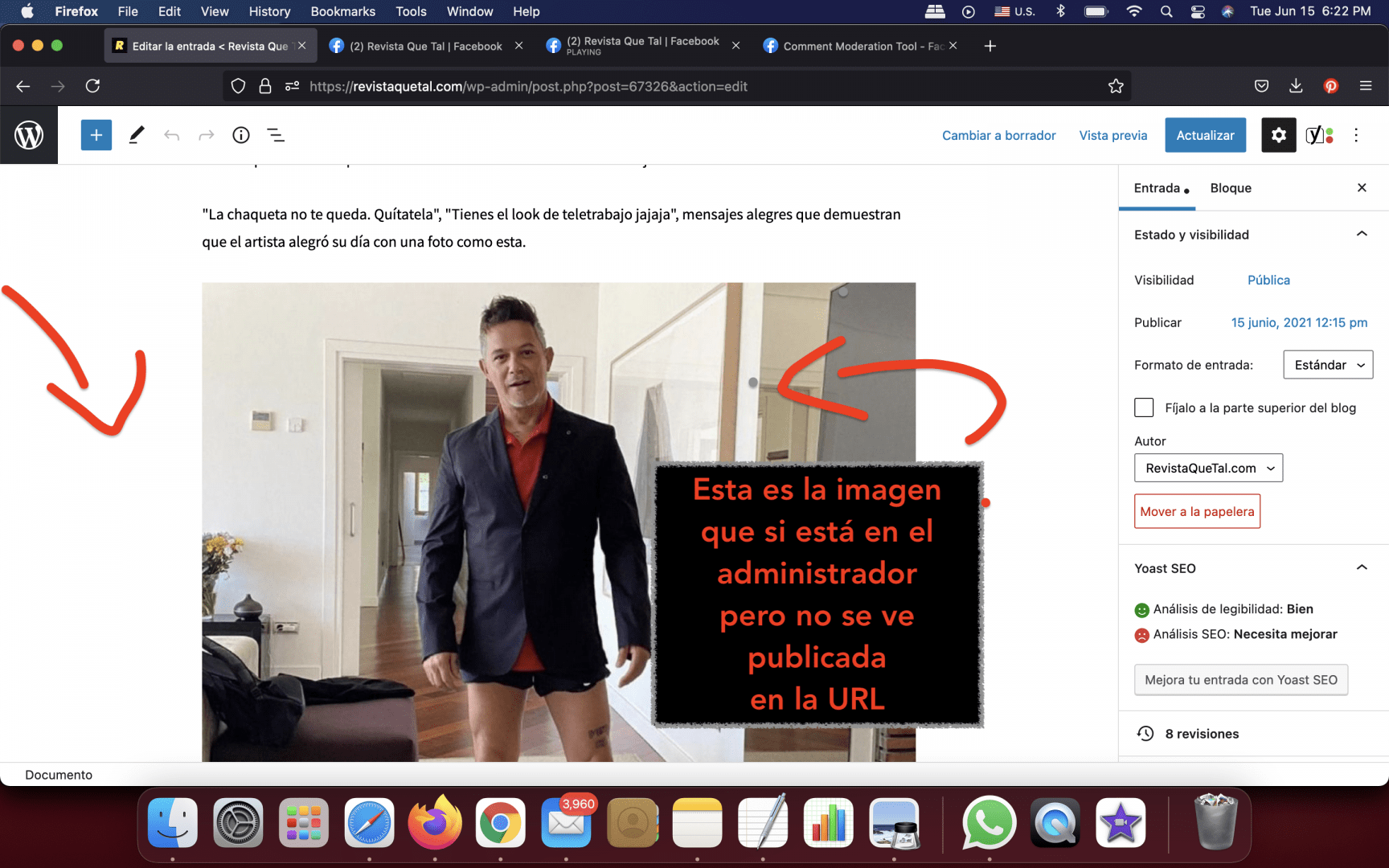

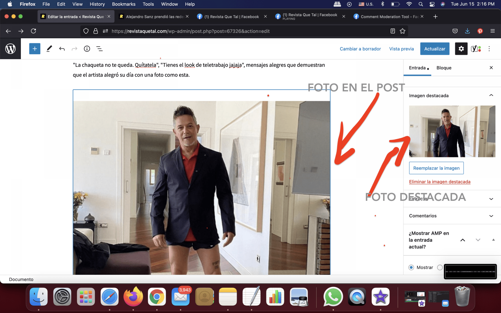

Hola, tengo un problema y es que la foto destacada de mi post si se muestra, y quiero subir una foto en el cuerpo del post para mostrar mas adicionales a la de la destacada, pero esta no se muestra, pero yo si la veo en el administrador.
le envio muestra en fotos.
FOTO EN LA WEB
FOTO ADMIN

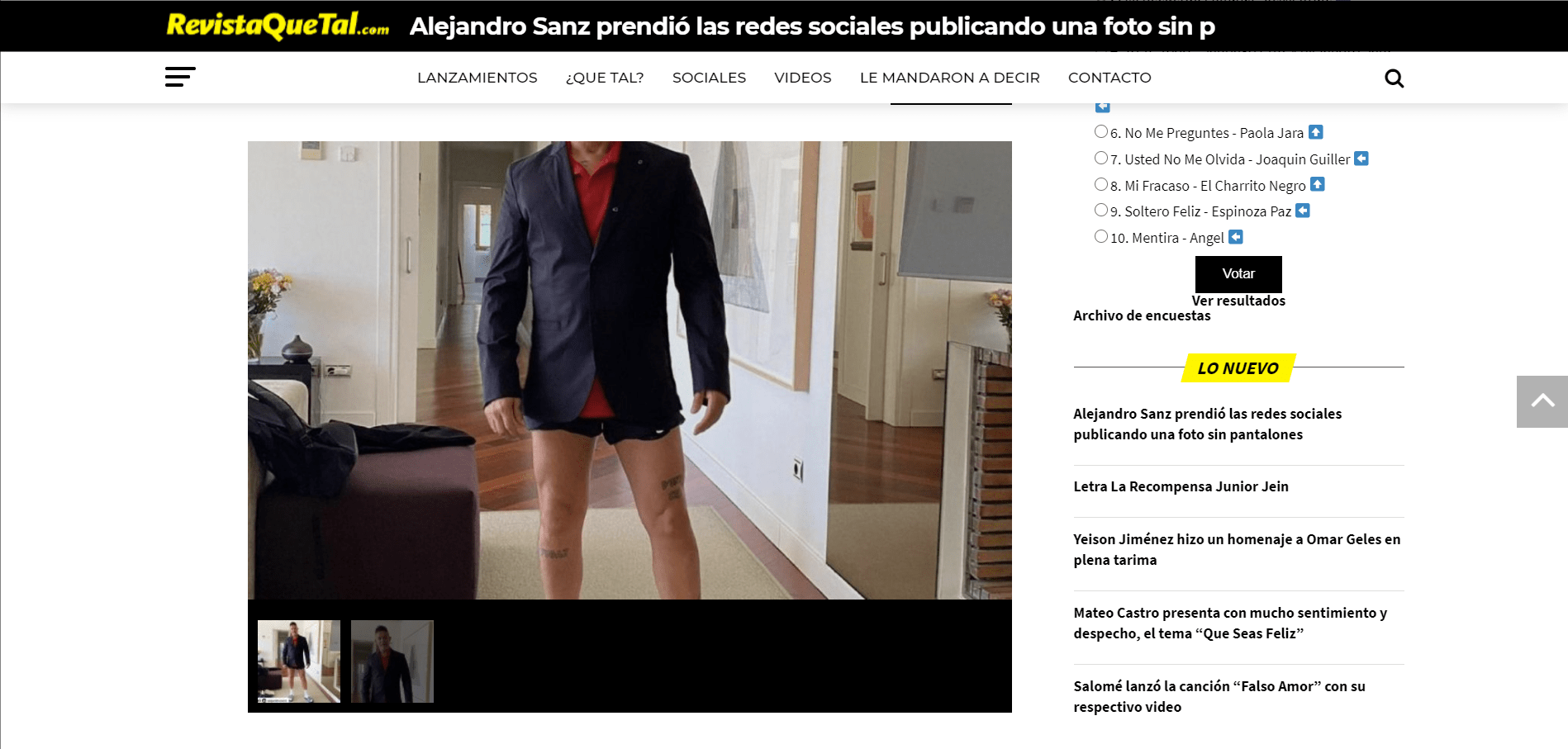

Al ingresar en tu sitio web veo que se muestran las imágenes, pero tipo galería, puedes indicarnos como estas añadiendo la imagen dentro de post?, de esta forma podemos verificar con mayor detalle lo que nos comentas
Alejandro Sanz p
Respondido : 15/06/2021 6:48 pm
 Hugo
Respuestas: 177
@karen Hola Karen, si vi en Yoast que estaba esa opción y opte por activarla porque fue la única opción que vi para que se pueda mostrar y mis visitantes puedan almenos ver algo, pero la foto la estoy subiendo así;
dentro del post le doy clic al signo + que hay en el wordpress a mano izquierda, luego ahí selecciono Imagen, de ahi en el bloque que sale le doy subir foto y de ahí se sube normal y yo logro verla en el post, pero cuando le doy publicar, esa foto no se ve en la página cuando se entra al post directamente con el link, desde el post administrador si la veo, pero ya en vivo el post publicado NO se ve.

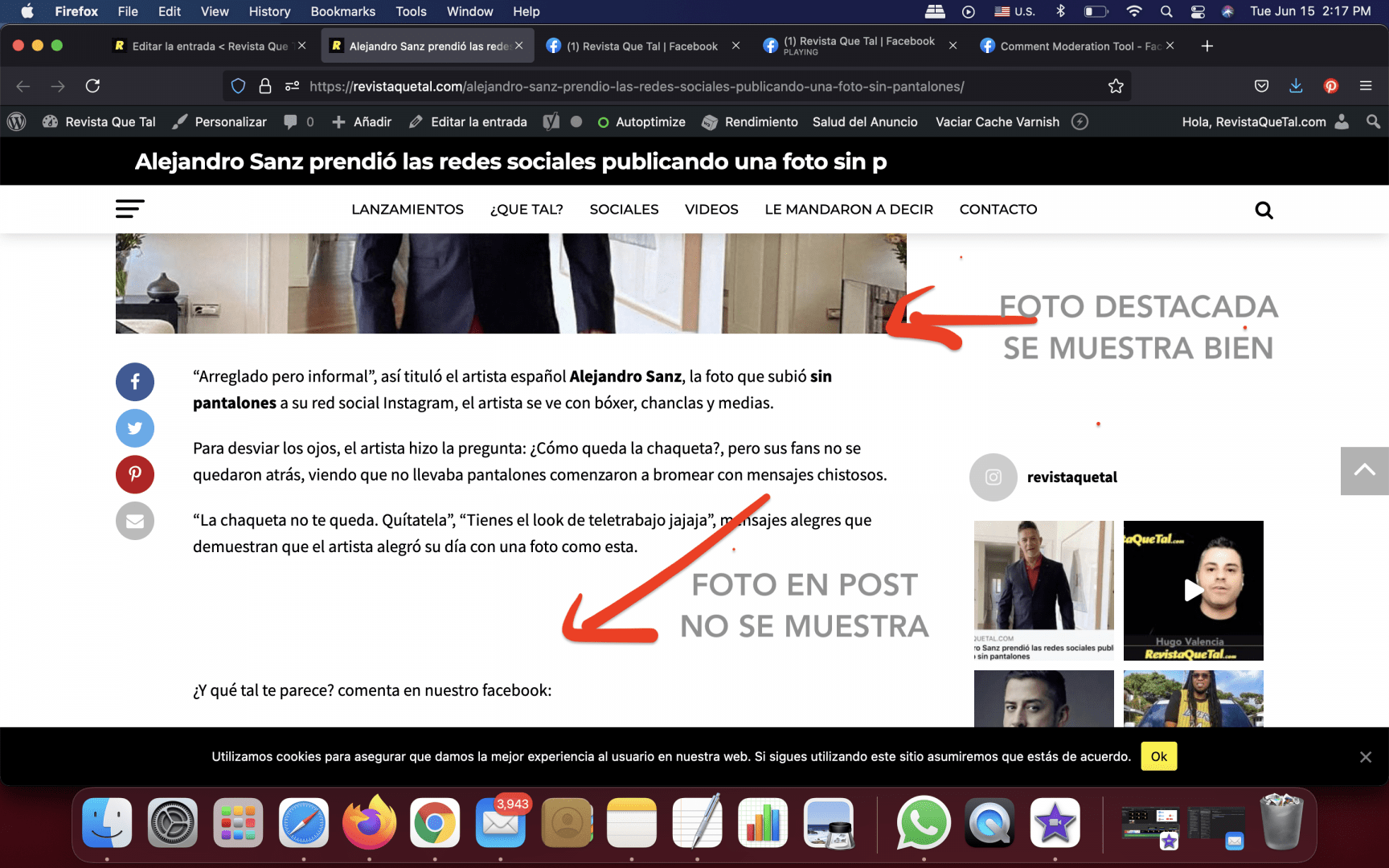

@argenis Creo que no me entienden lo que digo:
1. la foto que subo en el post de mi ADMINISTRADOR DE WORDPRESS yo si puedo verla y queda bien puesta
2. cuando entro al link: https://revistaquetal.com/alejandro-sanz-prendio-las-redes-sociales-publicando-una-foto-sin-pantalones/ no se logra ver, no estoy hablando de la galería que se ve en ese link ni tampoco de la imagen destada, estoy hablando de una imagen sola que subí dentro del post. En el primer mensaje de esta pregunta subí la explicación en foto.
Para que veas lo que te digo entonces te tendría que dar el acceso a mi administrador de wordpress para que veas que ahí esta la foto en el post, pero ya entrando al link luego de publicarla, esa imagen no se ve, otra cosa (no estoy hablado de la imagen destacada.

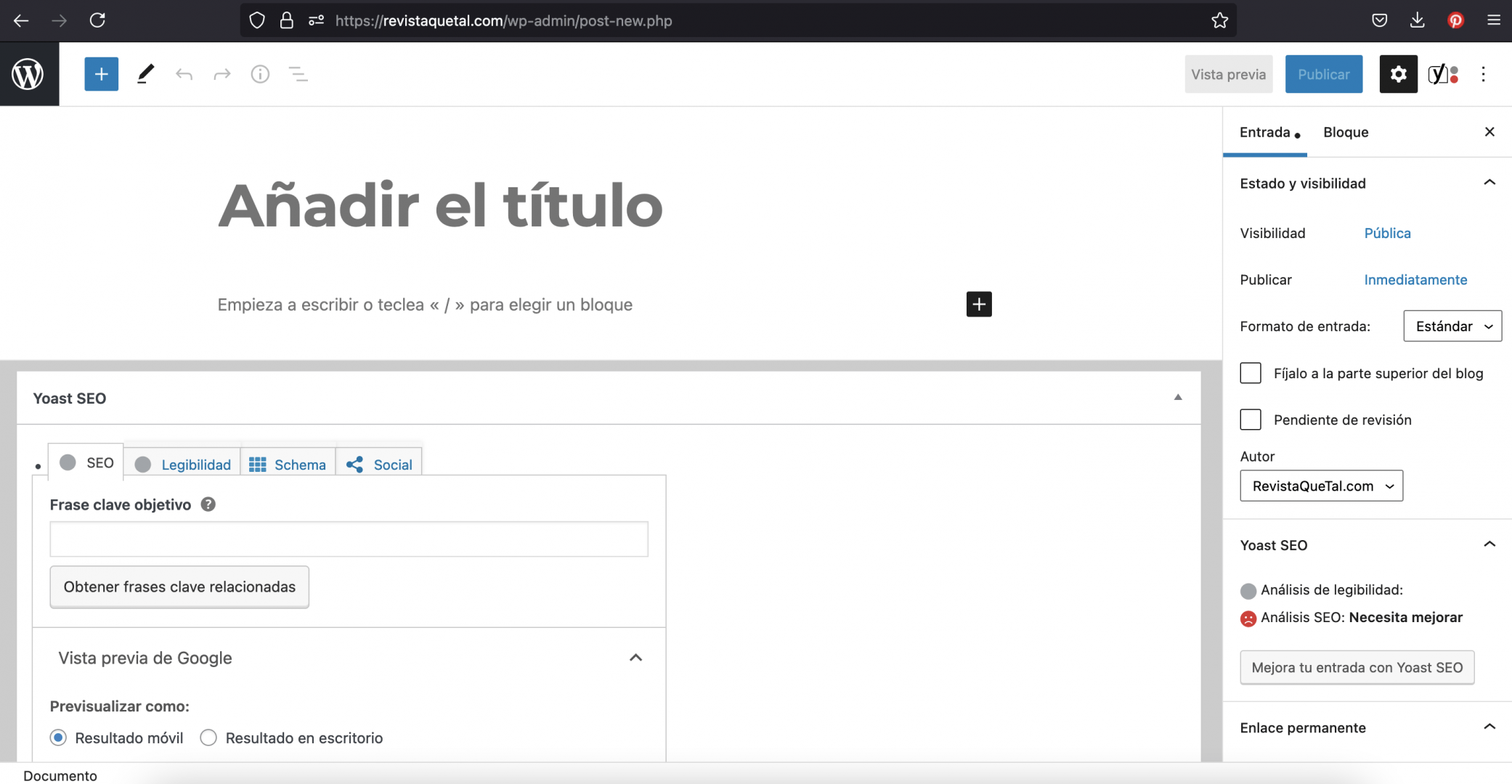

Bueno, le adjunto una foto acá del editor que me sale cuando ingreso a Entradas > nuevo post, la verdad no se como decirle cual uso 🙁 no se si en la foto logras saber o debo ingresar a algún lado para saber cual es el editor que uso?
Screen Shot 2021 06 15 at 7.30.56 PM

Hola Hugo,
Genial, con esa captura podemos ver que estas utilizando gutemberg, con esto en cuenta hagamos las siguientes pruebas
-Desactiva el plugin MVP Themes Social Buttons  y limpia cache para validar si se ve o no la imagen
-Si el problema persiste prueba instalando el siguiente plugin https://wordpress.org/plugins/classic-editor/ el cual activa el editor clasico de wordpress reemplazando gutenberg, de esta manera puedes validar nuevamente si se ve la imagen o no
