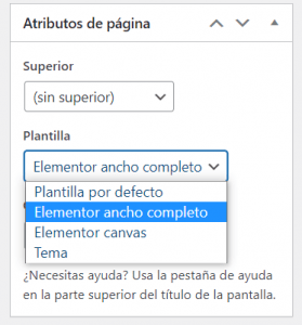

Por otra parte veo que la pagina en especifico https://silviasoria.com/alta-confirmada-masterclass/ tiene un diseño diferente a las demas, puede que no tenga que ver pero que tipo de plantilla utilizaste al estructurarla? te dejo una captura como referencia teniendo en cuenta que usas elementor

@bruno-vichetti Si utilicé la de "elementor canvas" ya que es una landing page y no quería que apareciera el menu para que los leads no navegaran por el menu. Eso tendrá que ver con el pixel?

En algunos casos dependiendo del theme suele variar el comportamiento acorde a la plantilla con la que se cree la pagina, intenta cambiando el tipo de plantilla y verifica si te aparecen las etiquetas, de ser este el caso pues via CSS podríamos ocultar los elementos que no quieras que aparezcan al publico.

@bruno-vichetti Hola bruno, exacto he cambiado a "plantilla por defecto" y ahí si que aparece el pixel. Osea el problema venía en las páginas que estaban en "elementor canvas". Por que sera esto? Bueno genial! Pero esas páginas que son como landing pages no quiero que estén con el menú, como podría hacerlo para que no tengan menu pero aun tengan el pixel? Gracias

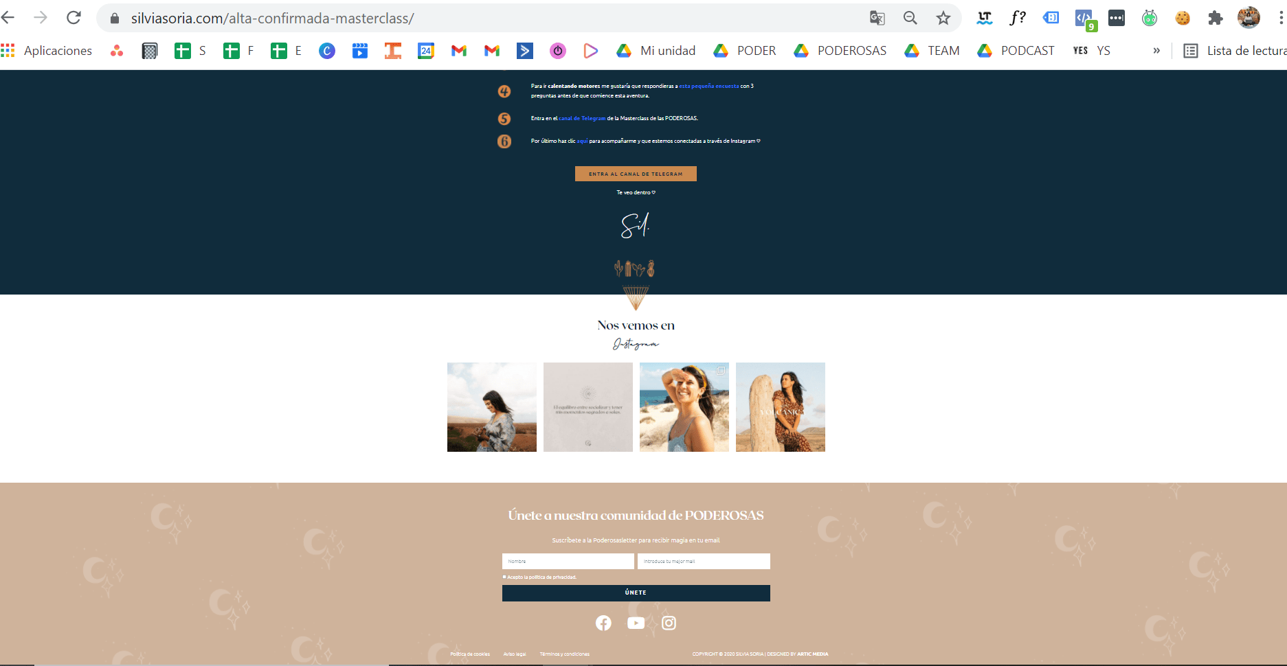

@karen Hola Karen el menu de arriba ha desaparecido, pero el footer de abajo no. Como lo quitaría? Te adjunto foto.

FOOTER

Respuestas: 20509
Hola Silvia,
En este caso para eliminar el footer en este pagina verifica con el siguiente código CSS, añádelo igualmente en el apartado Apariencia -> Personalizar -> CSS Adicional
.page-id-1751 .elementor-392 {
display: none !important;
Respondido : 24/05/2021 11:08 am
