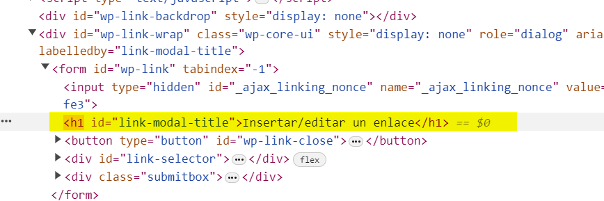

Tengo un problema en las entradas del blog de mi pagina web, me gustaría indicar que solo afecta en las entradas del blog no en las paginas.

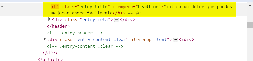

El problema es que dentro de una entrada, pongamos por ejemplo https://feelfreetraining.com/ciatica/ me aparecen dos H1, yo solo tengo configurado  titulo pero aun así me aparece otro.
Uno es mi titulo:
Y el otro es un titulo de un formulario que no aparece visible en la web:

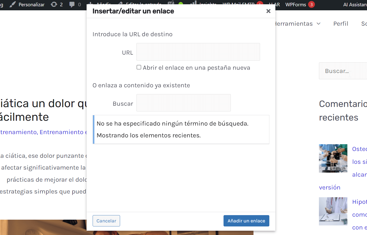

Si modifico el <div> para mostrar el formulario oculto me parece esto:
Este formulario es el que se me pone por defecto en todas las entradas del blog y no consigo quitar, ya que no lo utilizo y no quiero tener dos H1 en una misma entrada.

Hola Joan,
Si desactivas todos los plugins, esto se elimina? Por lo que veo en el código previo esto parece ser un llamado que hace tutor lms, en este caso tendrías que contactar con soporte del plugin:
https://wordpress.org/support/topic/tutor-lms-add-a-h1-title-to-almost-all-page/
Como se lo indicaron a otra persona que tenía el mismo problema, es posible que necesites un código especializado que te suministren para solucionarlo.

Gracias por la respuesta, no tengo claro que desactivando el plugin de Tutor LMS pierda la configuración o todos los cambios de este plugin cuando lo vuelva a activar.
Por otro lado, ¿me podrías indicar como has identificado que se trata de una llamada de Tutor LMS?

Se identifica por qué al momento de realizar la búsqueda del error, entre los primeros resultados encuentras este plugin, de igual forma si quieres puedes desactivarlo todo y vas activando uno a uno hasta dar con el del problema, seguramente será este.
