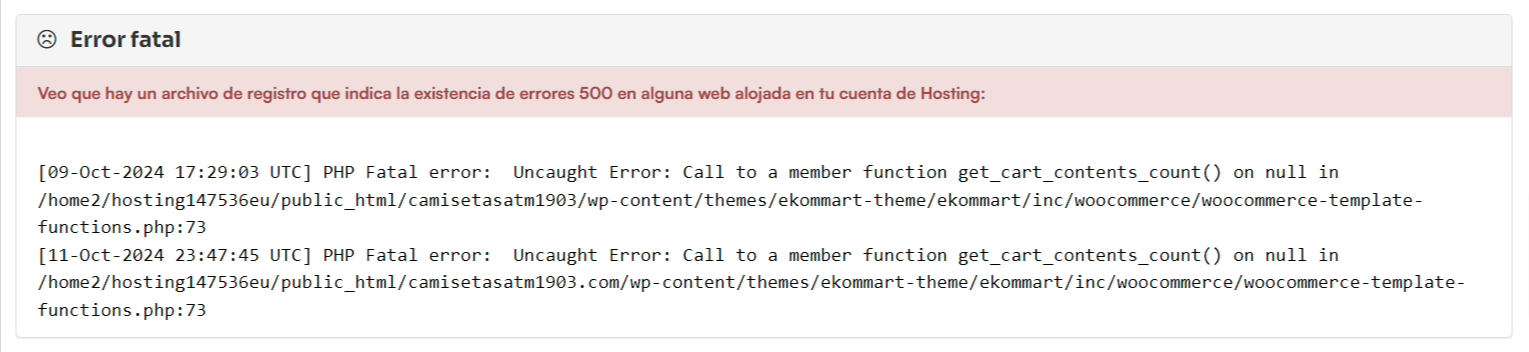

Comentarte que en tu asistente virtual stephan vemos muchos errores de consumo de recursos, pero es por parte de otro dominio, no del que nos indicas en la consulta:
En este caso, si es en relación a la url que nos compartes en la consulta, puedo ver que tienes un error 500 en tu tema:
Específicamente indica que la variable no estaba definida o no contenía el valor esperado en el momento en que se intentó acceder a ella. Este tema ekommart-theme/ekommart deberia llamarse solo ekommart y es un tema de pago:
Tema ekommart
Tienes la licencia de este? puedes verificar actualizándolo o re instalandolo.

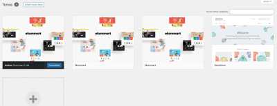

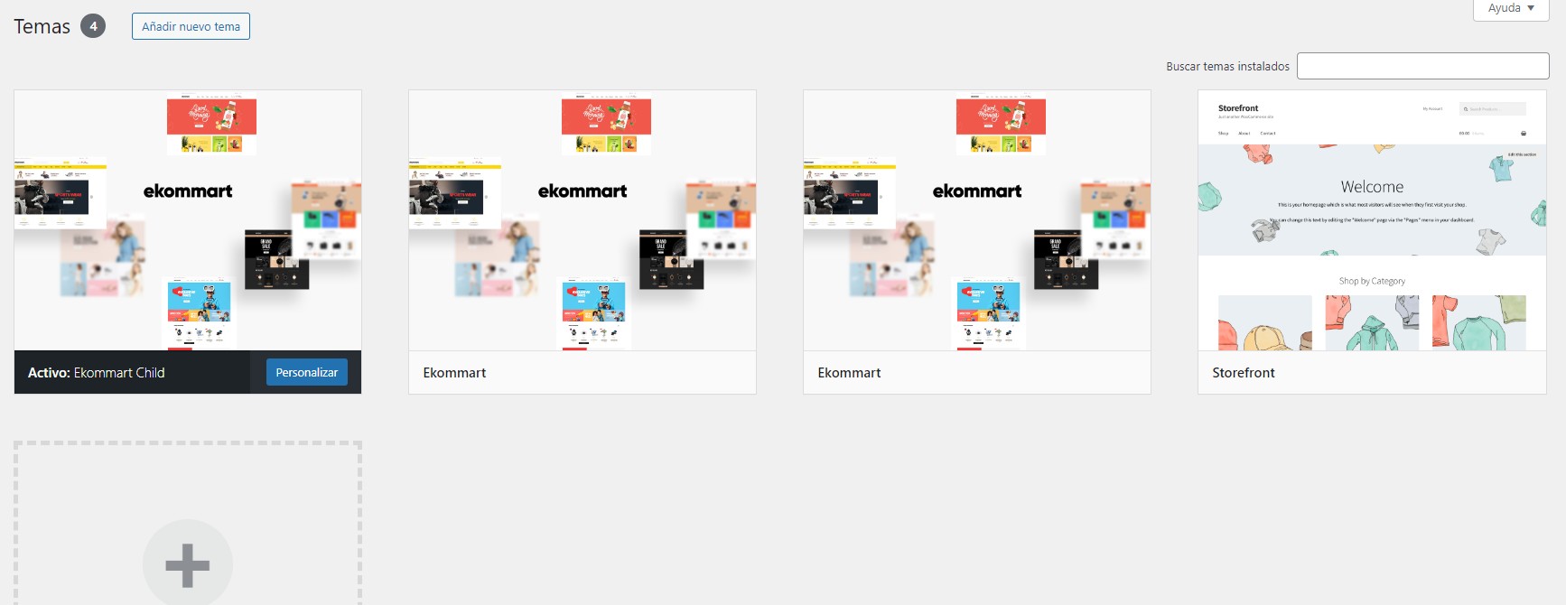

@argenis Buenos días, si tengo la licencia del theme, pero si hago la reisntalación¿tengo que volver a rediseñar todo de nuevo? o con reinstalar el archivo function.php vale
Respondido : 12/10/2024 8:29 am
Respuestas: 42
ScreenShot 20241012103456
 Este es el theme,
Ekommart Child

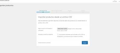

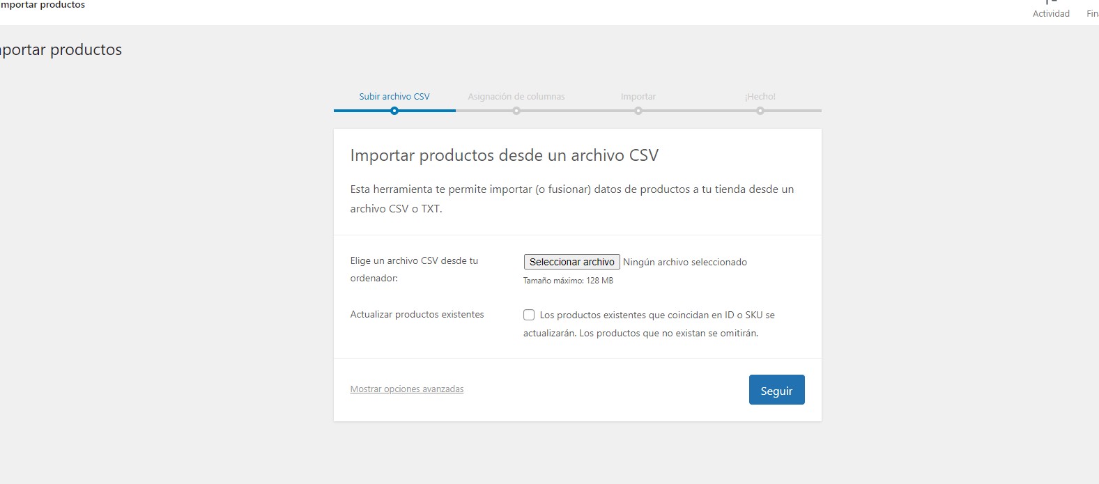

Los archivos de los productos los subo como hago siempre con el csv desde el mismo woocommerce, te pongo captura, en la segunda captura ahí lo dejamos todo como está
