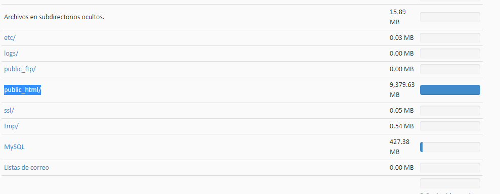

@jmarreros Ahora tenemos el disco así: 9,824.31 MB de espacio en disco total utilizados. Te adjunto pantallazo. Lo del sistema de optimización diria q ninguno.... 🙂

Respuestas: 12381
Hola Ivan,
Como te comenta Jhon trata de identificar cual es la carpeta que posee mas información, te comparto una guía de webempresa sobre el tema > https://www.webempresa.com/blog/uso-disco-cpanel-controla-espacio-ocupado-hosting.html
Verifica estos pasos y nos comentas.

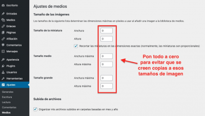

Hola ivan,
Por defecto wordpress crea versiones de otros tamaños de las imagenes que subes a tu sistema para poder utilizarlas como thumbnails y otras versiones, prueba instalando el siguiente complemento > https://es.wordpress.org/plugins/disable-media-sizes/, con el puedes desactivar todo tipo de conversiones, igualmente ingresa a Ajustes > Medios.
Una vez dentro de este menú cambia a 0 todos los valores que se muestran:
También puedes utilizar este complemento > https://es.wordpress.org/plugins/media-cleaner/, básicamente elimina todo lo que no estés utilizando PERO, ten muy en cuenta que este complemento es algo peligroso ya que algunas veces elimina elementos que si que estas utilizando, lo mas recomendable es que hagas un respaldo de tu carpeta upload si vas a utilizar este complemento para que puedas tener un punto de retorno si sucede algo inesperado.
