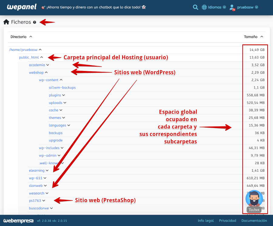

Por ejemplo, en WePanel ➜ Archivos ➜ Uso de Disco ➜ Ficheros puedes ver que a la derecha del nombre de cada carpeta o directorio hay una flecha apuntando hacia abajo que si haces clic sobre ella se despliega el listado de subcarpetas que jerárquicamente cuelgan de esta inicial, y así para cada subnivel de carpetas existente.
A la derecha de cada nombre de carpeta puedes ver el tamaño “total” ocupado en esa carpeta, lo que te puede ayudar a detectar aquellas carpetas que más espacio están ocupando para determinar quién está detrás de eso: imágenes de productos, del blog, adjuntos, etc.
WePanel - Archivos - Uso de Disco - Ficheros
La herramienta Uso de Disco es la funcionalidad del panel de tu alojamiento que más información te aporta para saber exactamente que carpetas de tu Hosting son las más pesadas, y que instalación de WordPress (o del script PHP que uses) es la que está acabando con tu espacio.

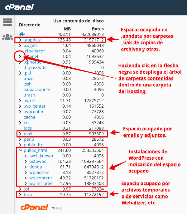

Comparada esta herramienta con la que incorpora el panel de Hosting cPanel, verás que hay diferencias, siendo la principal que en cPanel se unifica toda la información en una misma pantalla, donde tienes todo un poco mezclado, siendo algo más complejo de utilizar para usuarios sin conocimientos en paneles de hosting.
cPanel - Archivos - Uso de Disco
A medida que interiorices un poco con esta funcionalidad de tu panel de alojamiento web verás que detectar carpetas con muchos archivos que ocupan una parte importante del espacio de tu cuenta de hosting es tarea sencilla de realizar.

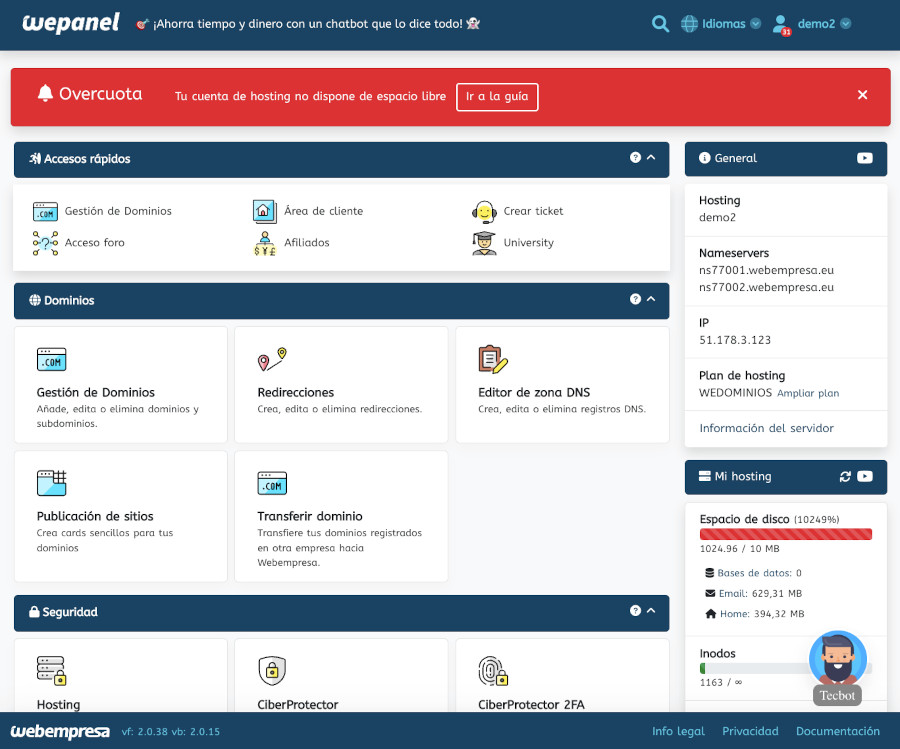

En el caso de WePanel, se muestra un aviso en pantalla (en la página principal de la administración del hosting) informando de que la cuenta está en overquota de manera que el cliente pueda verlo y actuar en consecuencia para resolverlo.
Avisos de overquota en WePanel

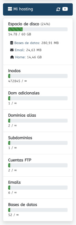

Consultando el widget lateral derecho de WePanel llamado Mi hosting puedes obtener una visión rápida del espacio disponible y consumido en una línea bastante gráfica.
Widget en WePanel de Mi Hosting - Consumo
Básicamente con estas opciones puedes obtener información rápida acerca del espacio que ocupan los diferentes archivos, correos y otros en tu Hosting.
