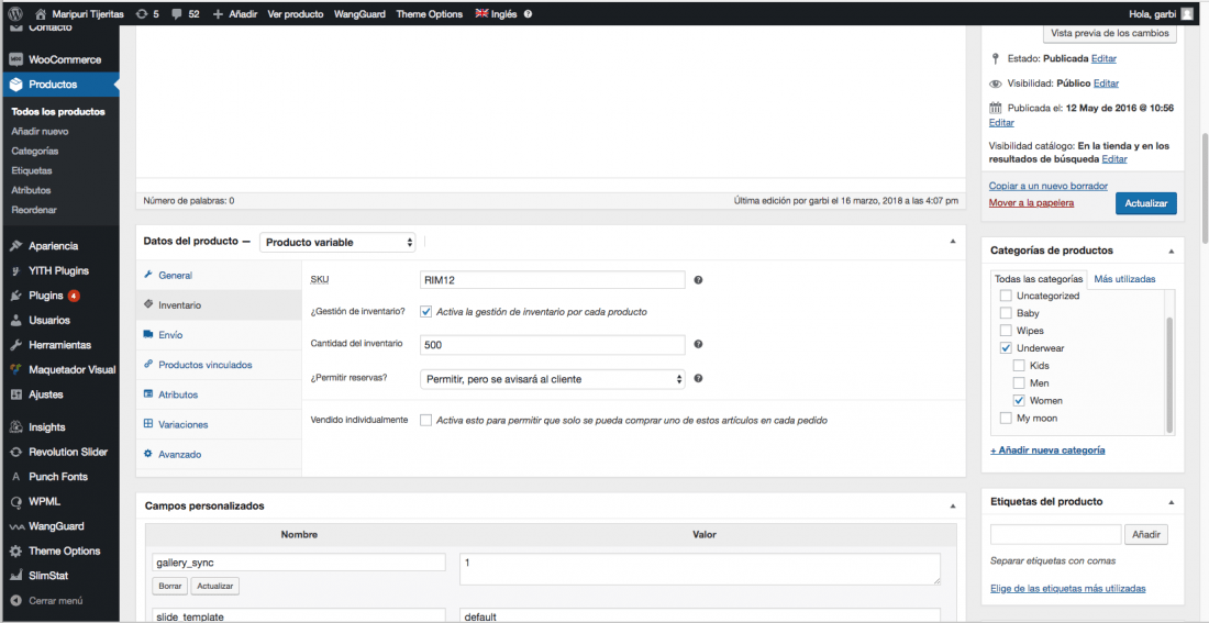

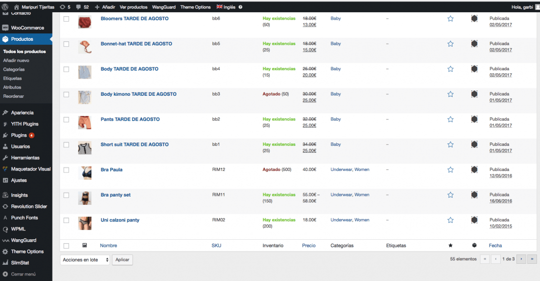

Hola, gracias por tu respuesta, si, eso es, da igual el inventario que ponga, en cuanto hay un pedido del producto aparece como agotado, te mando pantallazos, acabo de realizar una compra del producto sujetador corderos

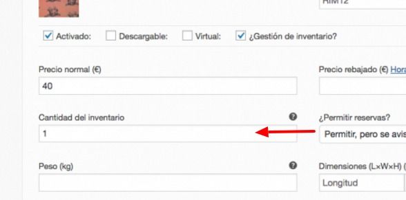

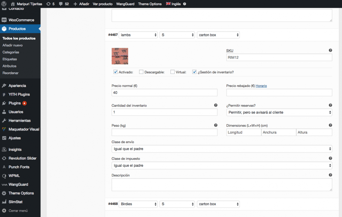

En las variaciones veo que tienes añadido stock
Ese stock se contabiliza para los avisos, es decir en este caso tienes stock en 1 y si tienes avisos te indicara que no hay stock
Si quieres llevar un stock de todo el producto incluyendo las variaciones ese datos lo tienes que dejar vació y solo añadir el stock en la ficha del producto no en las variaciones.

Si quiero controlar el stock de cada variación qué tengo que quitar o cambiar.
Si quieres controlar el stock de las variaciones tienes que añadir las cantidades de los productos en las opciones de las variaciones como muestras ahora pero obtendrás avisos, por ejemplo si tienes avisos cuando quede solo 2 productos, al llegar esa variación a ese limite obtendrás el aviso.
si quiero contorlar el stcok por producto en los casos que no haya control por variación qué hago??
En ese caso en las variaciones tienes que de-seleccionar la opción " Gestión de inventario " y stock dejarlo vació, entonces tomara solo el stock que tienes en la opción de inventario de la ficha del producto.
