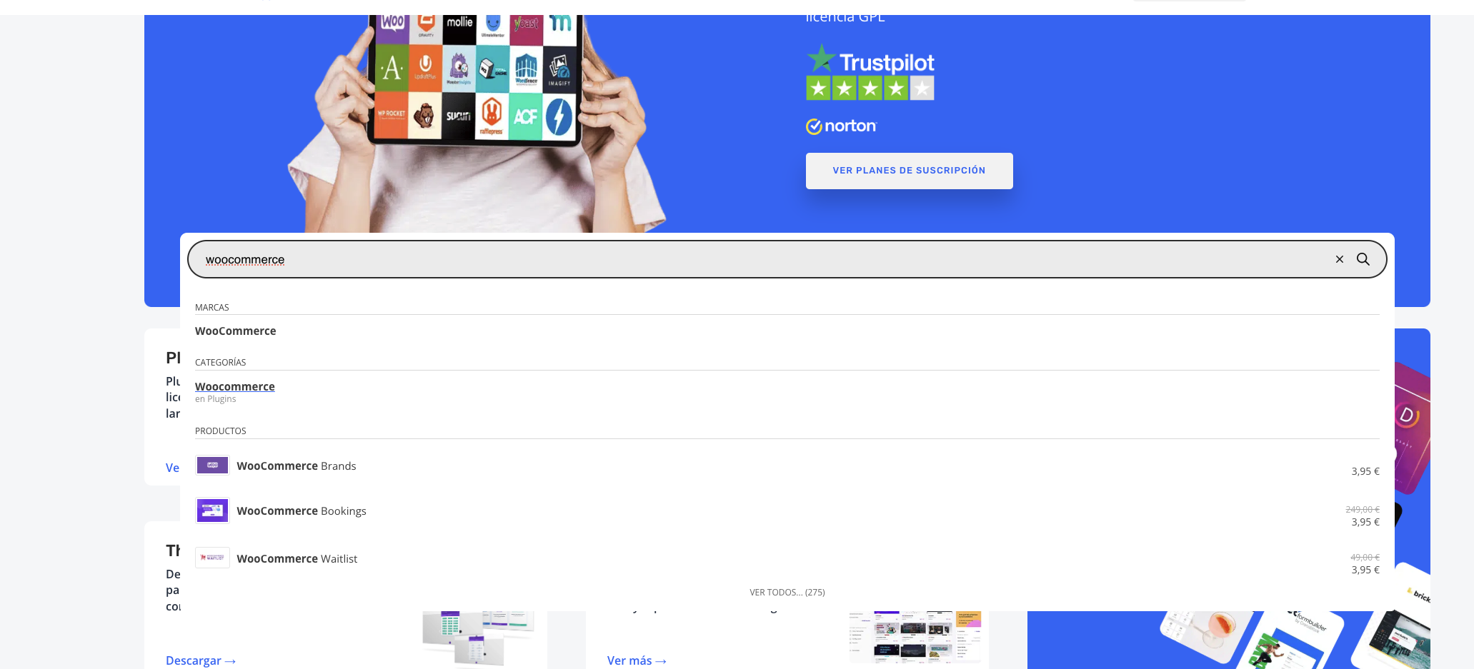

¿ Qué problema es el que tienes con el plugin Fibosearch ? Veo que carga bien:
Captura de Pantalla 2025 07 18 a las 12.39.30

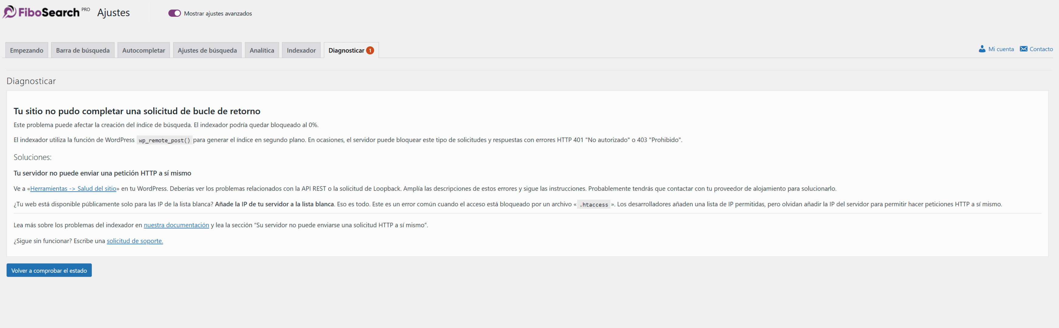

Hola @pepesoler en principio yo no noto que funcione mal, pero me siguen apareciendo mensajes de "error". Ahora me aparece este otro:
Captura de pantalla 2025 07 25 095219

Hola Antonio Miguel.
Vale no te preocupes por ese aviso, esta alerta indica que un test de conexión que hace WordPress ha fallado. El motivo del fallo es una medida de seguridad de tu plan de hosting, que puede bloquear algunos tests automáticos como este al "confundirlos" con un bot. Puedes ignorar la alerta, podríamos decir que se trata de un falso positivo; tu web funcionará exactamente igual aunque veas este aviso.
