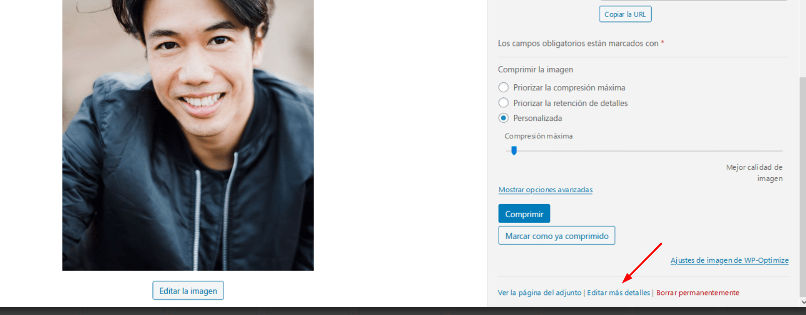

De igual forma prueba modificar el nombre y slug de esta imagen con el nombre camiseta.
Para ello debes ingresar a tu Biblioteca de medios y pulsar editar mas detalles

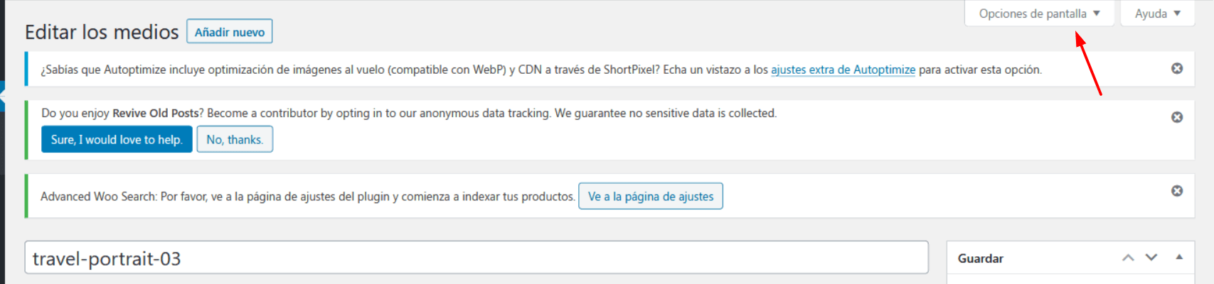

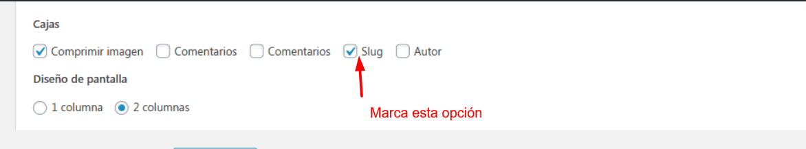

Una vez dentro de las opciones de la imagen pulsa el botón superior que indica opciones y selecciona slug, esto mostrará la opción para que puedas modificar también este sección de tu imagen

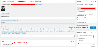

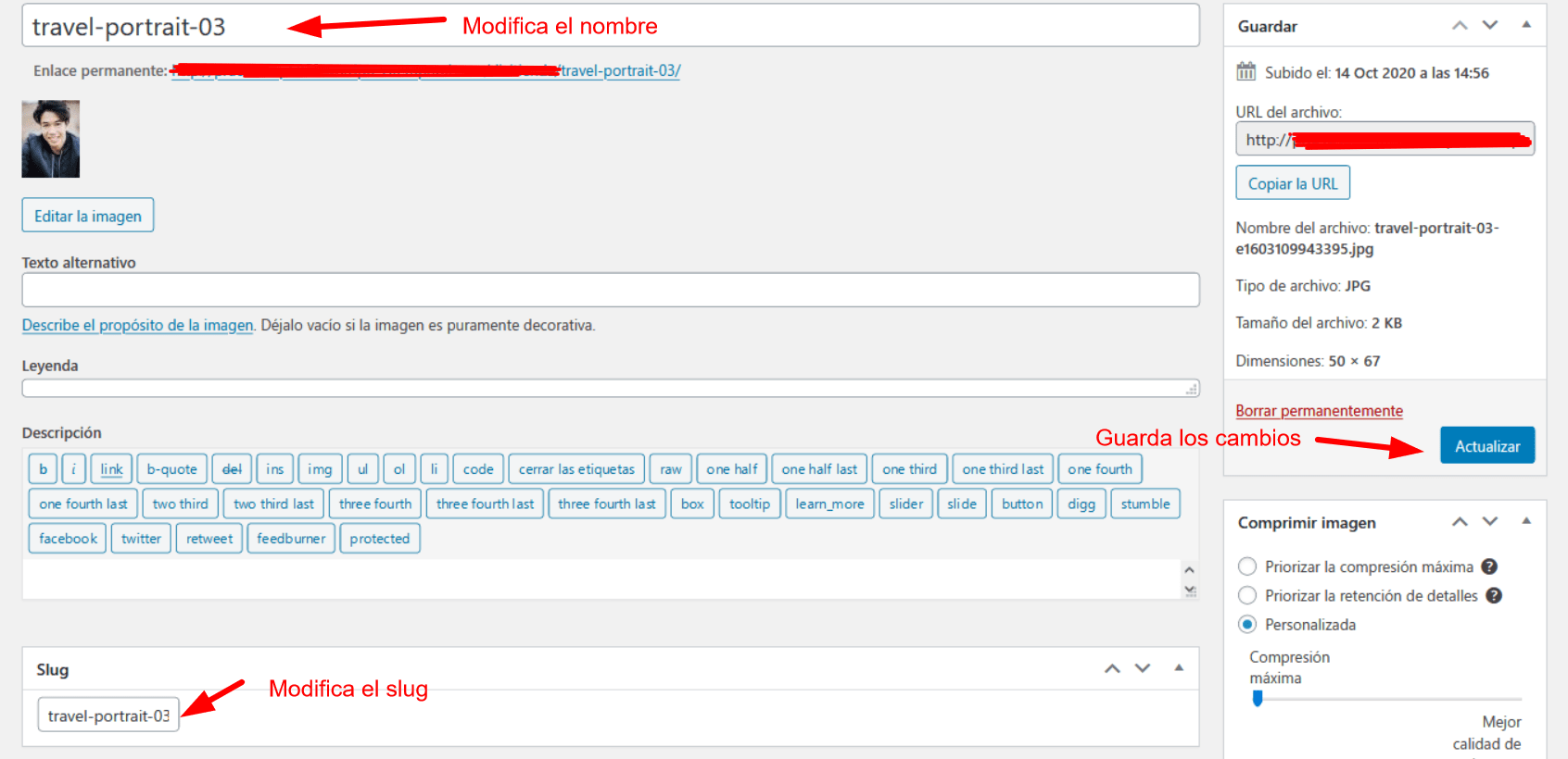

Luego en tu imagen modifica el nombre de camiseta y slug y guarda los cambios.
