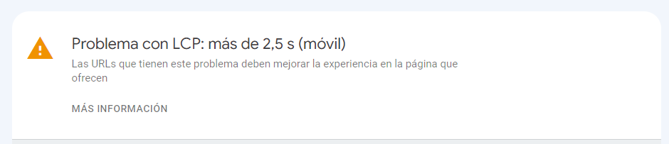

Anexo una imagen de Google Search Console, que indica que se deben mejorar algunas páginas del Blog.

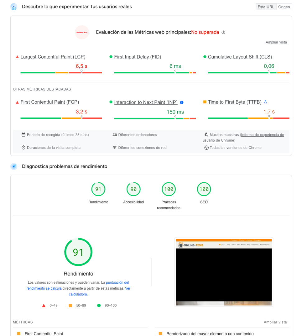

No veo que tengas un mal rendimiento para la version Móvil, lo mismo que para la version PC:
screenshot pagespeed.web.dev 2023.11.17 12 47 05 (1)
screenshot pagespeed.web.dev 2023.11.17 12 49 01
En la consola de Google no vas a terminar de quitar avisos que no tiene porque ser un factor de un mal rendimiento de la web.

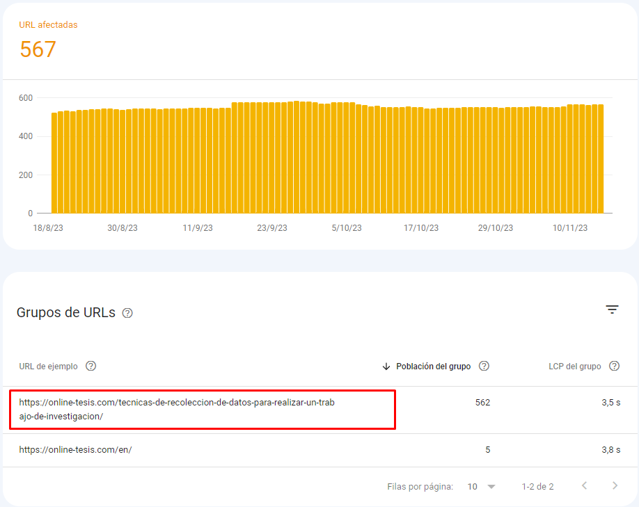

Disculpa mi insistencia, y agradezco enormemente me saques de la duda o la mala interpretación que pudiera estar haciendo. No te pasé el gráfico correcto. Vamos a ver si me explico mejor en esta ocasión.
Se trata de las páginas internas del Blog, por ejemplo esta: https://online-tesis.com/tecnicas-de-recoleccion-de-datos-para-realizar-un-trabajo-de-investigacion/
Esta página Google Search Console la muestra como un ejemplo del grupo de páginas del Blog que necesitan mejoras. Esto es lo que yo interpreto.
Cómo puedes ver el LCP para versiones móviles tiene más de 2,5 seg.
La duda es: ¿Puedo mejorar esos tiempos de respuesta?
He hecho todo lo posible, pero no encuentro que pueda estar generando que esas páginas carguen más lento, o dicho de otro modo, mejorar los tiempos de carga del LCP.

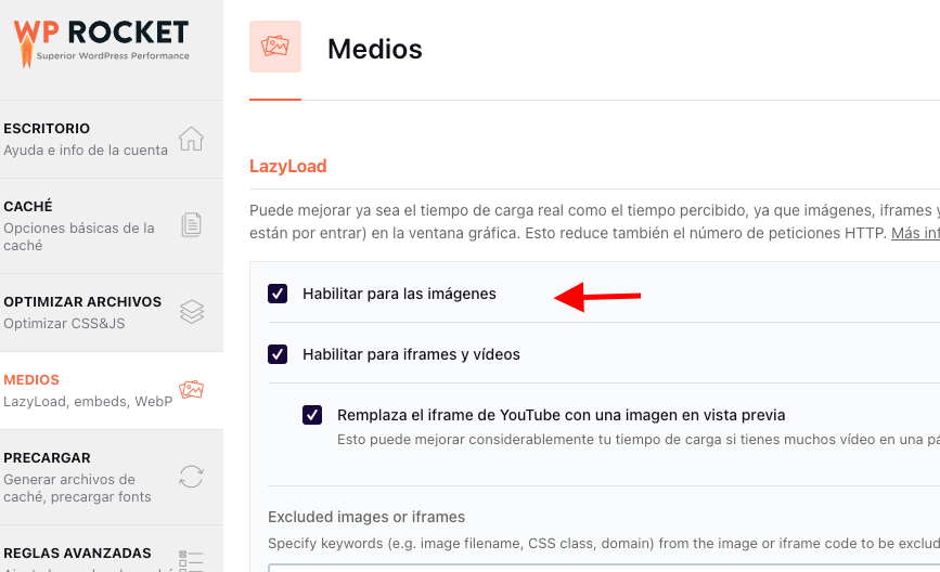

Puede ser por Lazyload. Esto mejora la carga de la página ya que en lugar de cargar todo el contenido de golpe va cargando el contenido según se desplaza el usuario por la página pero claro afecta al Largest Contentful Paint (LCP) y lo que ganes por un sitio la vas a perder por otro.
No sé si utilizas algún plugin para implementarlo, veo que tienes WPRocket y este en la sección de medios tiene una opción para activar lazy , puedes probar a desactivarlo pero como te digo, lo que ganes por un sitio lo puedes perder por otro.
screenshot diariserpis.com 2023.11.17 15 15 23
También puedes desactivarlo Solo para las páginas del blog añadiendo lo siguiente en el archivo functions.php que encontrarás en wp-content -> themes -> tu plantilla:
