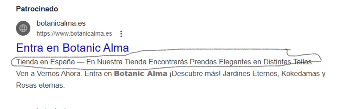

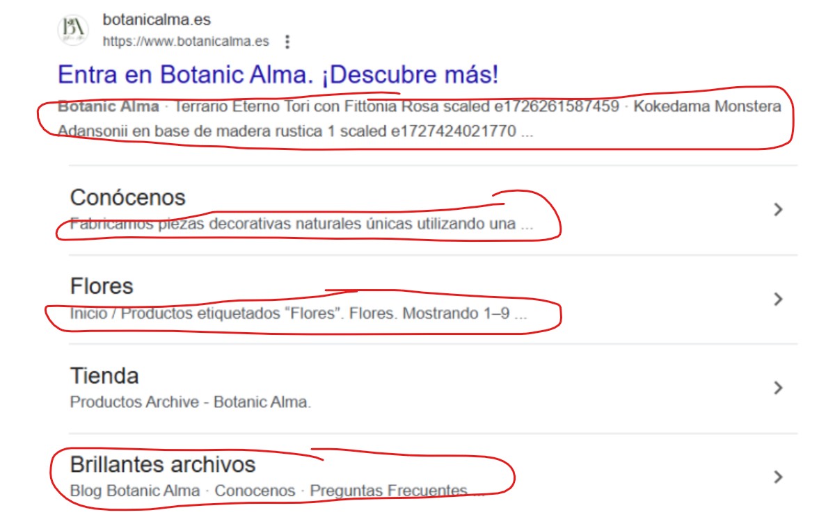

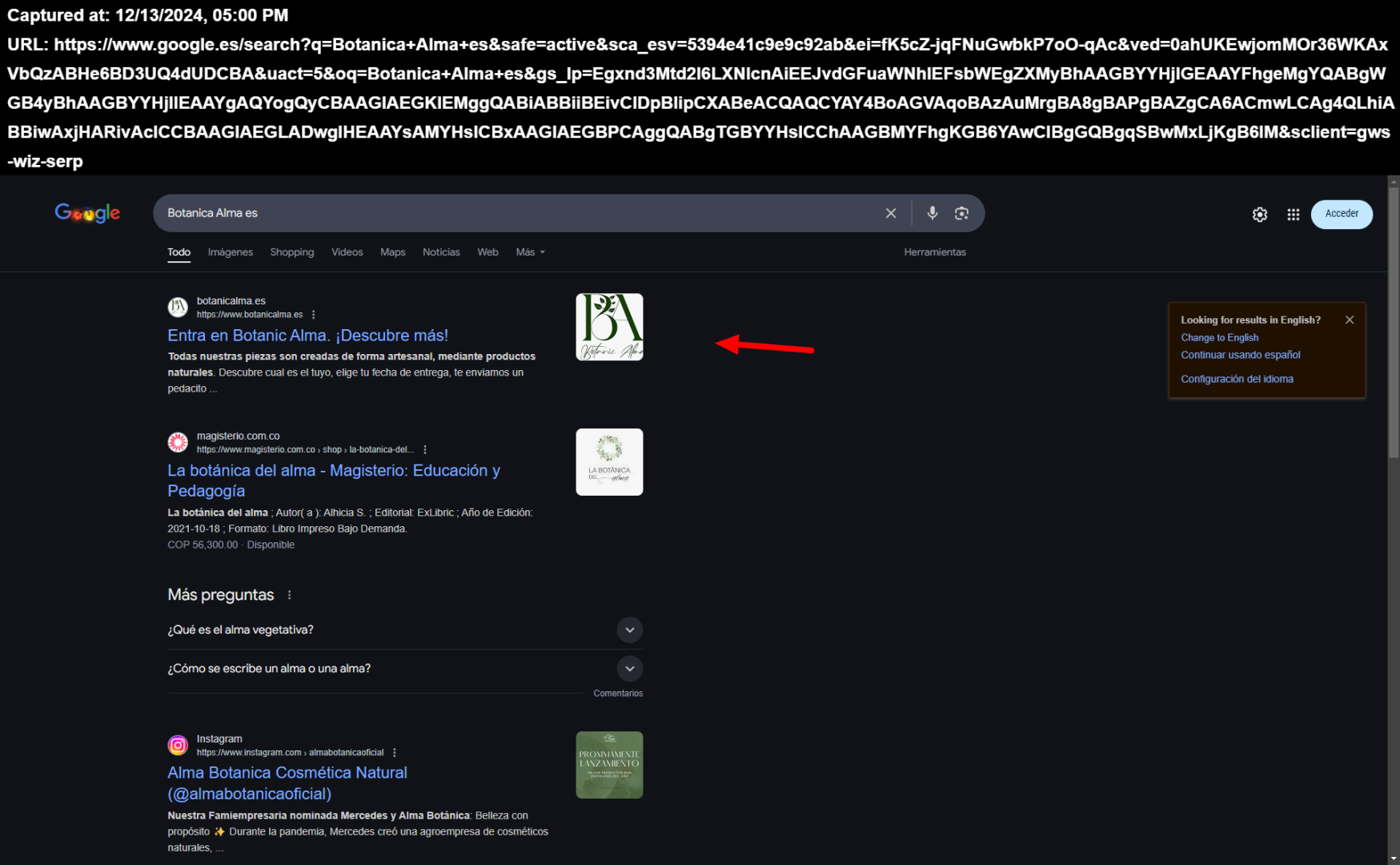

Buenas tardes a ver si me podríais arrojar algún tipo de información de donde tirar del hilo. Al hacer una búsqueda de nuestra web ( nuestra marca ) en modo incognito veo información que proporciona google que no esta acorde con los metadatos que tenemos en nuestro wordpress.
Imagen de WhatsApp 2024 12 12 a las 13.59.33 605b506b
Si es cierto que tenemos activa una campaña en google pero no con esos recursos que tenemos redondeados. Esto puede ser un problema con google ads, puede ser un problema con nuestros metadatos.
Imagen de WhatsApp 2024 12 12 a las 14.00.14 4b91c1d2
les pongo otro ejemplo de lo que ocurre.
Quiza no sea el lugar pero seguro que vuestros conocimientos me ayudan a empezar a indagar donde puede estar el error.
Respondido : 12/12/2024 1:06 pm

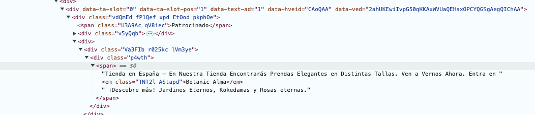

Si, los recoge desde la plataforma de Google:
Captura de Pantalla 2024 12 12 a las 17.26.22
Tienes que revisarlo en su plataforma a ver si encuentra una descripción para poder cambiar ese texto.

@pepesoler. Buenos días Pepe me puedes dar algo más de información. Ese pantallazo que me mandas de inspección no es de la url de mi web es de la url de la busqueda en google no?

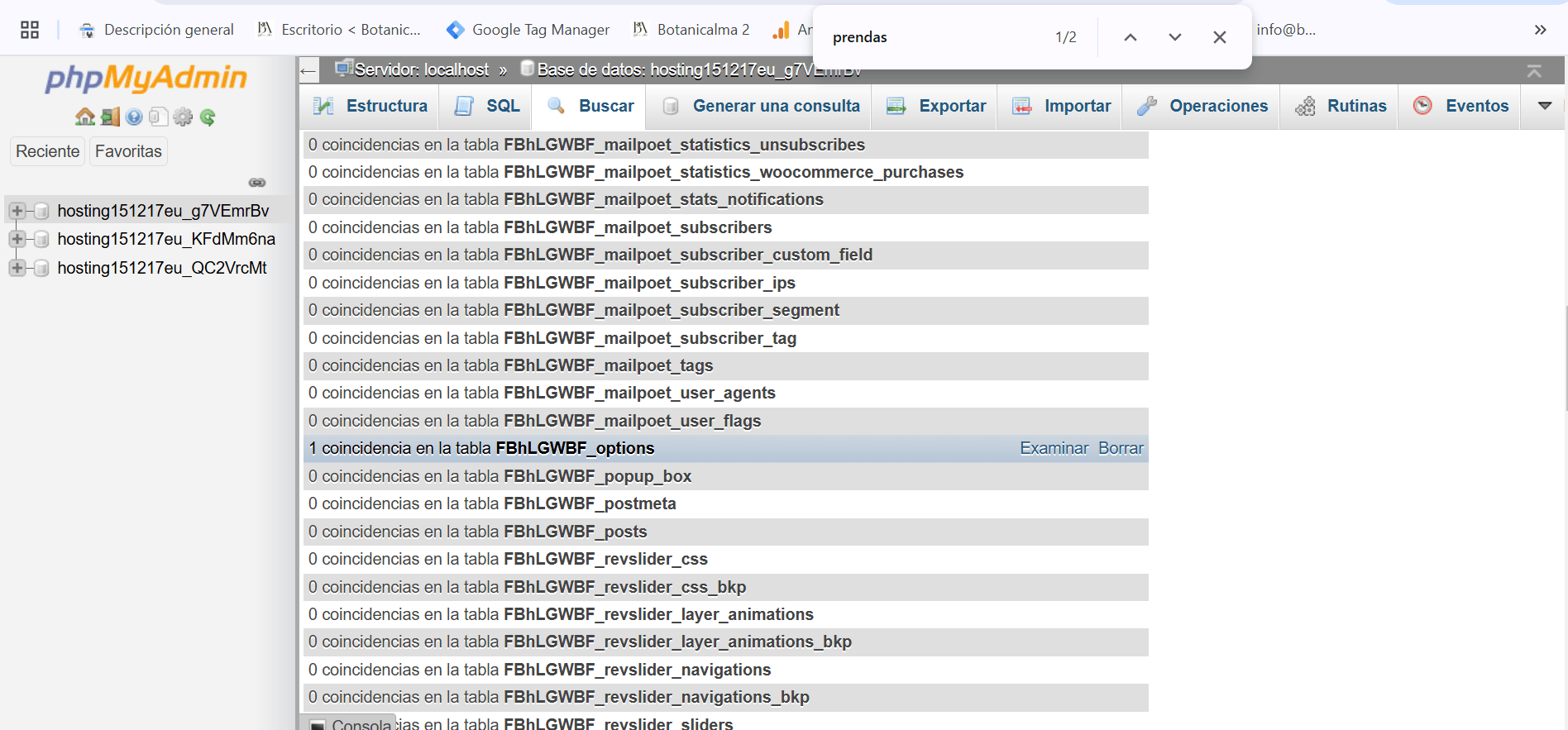

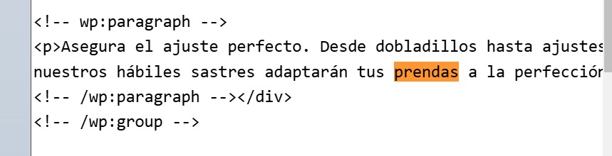

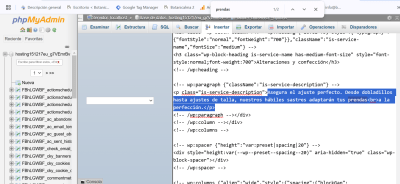

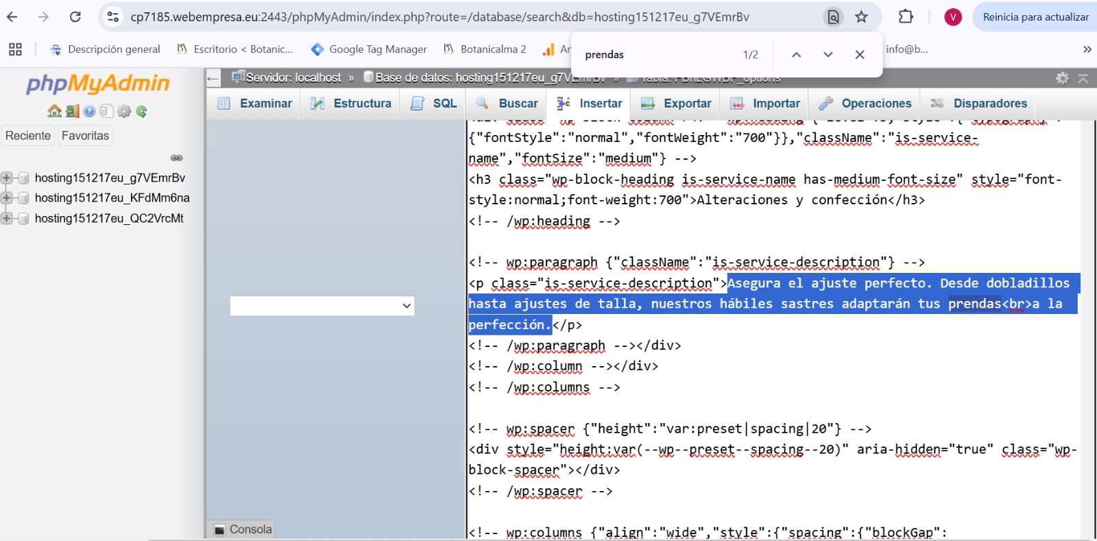

Aun así he entrado en el php de mi servidor y buscando prendas he encontrado una coincidencia, pero no puedo saber de donde proviene a ver si me puedes ayudar a identificar, porque no se si será de la propia plantilla del tema o de un plugin.
Imagen de WhatsApp 2024 12 13 a las 08.53.22 59932fc9
Imagen de WhatsApp 2024 12 13 a las 08.54.13 77a77f6f
Nosotros en los recursos que hemos introducido en google ads no tenemos ningún tipo de frase así, el servicio de atención al cliente de google es .... mejor no lo digo.

Según veo esto es un enlace patrocinado, es decir un Ads que debe estar añadido en tu cuenta de Google, nosotros no tenemos acceso a él o podemos revisarlo. Debes verificar en tu cuenta de Google si esto lo tienes activo, como lo activaste y porque está mostrando este anuncio.
Puedes verificar información de su documentación oficial donde indica como ver estas vistas previas de anuncios patrocinados
→ Contenido solo visible a usuarios registrados
Respondido : 13/12/2024 4:19 pm

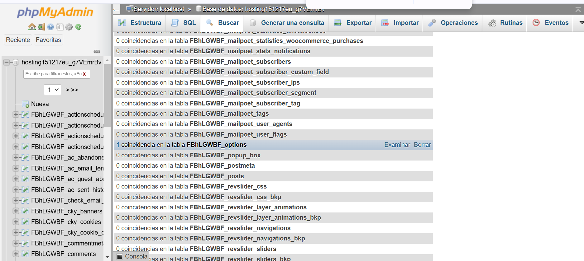

@karen. Muchas gracias. Pero google no da mucha ayuda todo lo que recibes de soporte son correos tipo. Investigando en la web un amigo me ha dicho que buscase en la base de datos de php "prendas" y pues salió una coincidencia. Podríais ayudarme a buscar donde se encuentra esto oculto en mi sitio web.
Imagen de WhatsApp 2024 12 13 a las 19.52.38 007498b9
No se si con estos pantallazos me podréis ayudar.

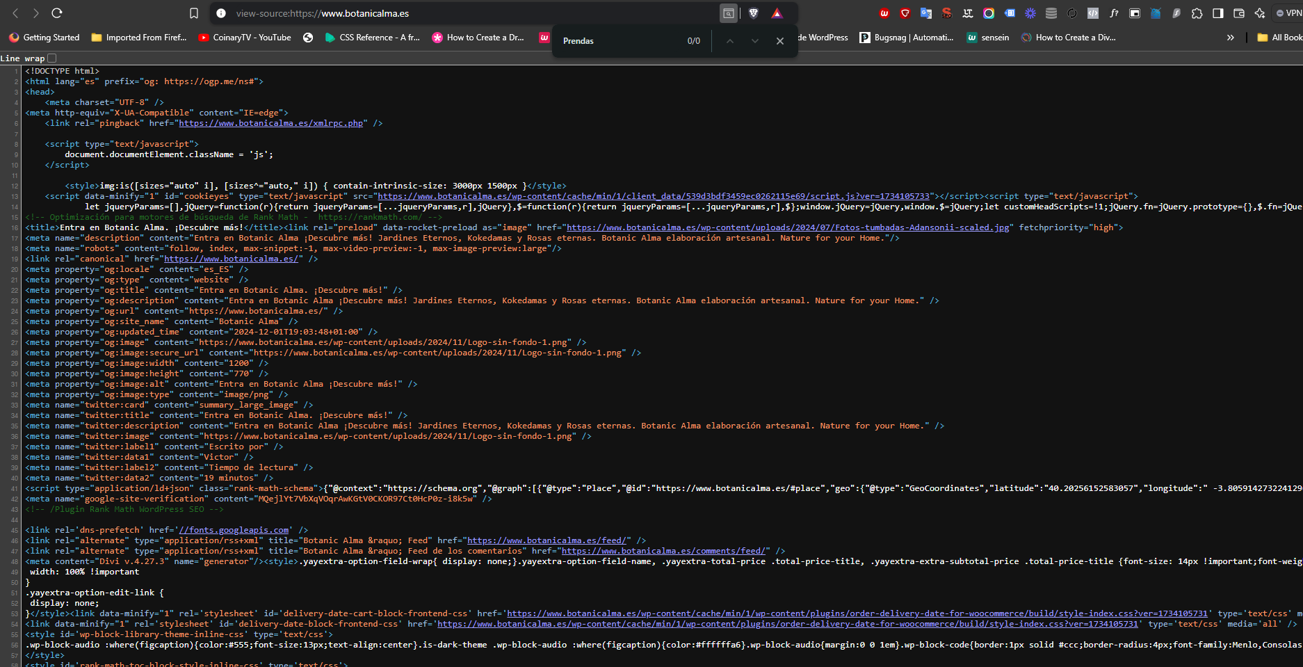

He estado investigando un poco más el sitio, pero no logro ver estos anuncios, tampoco dentro del código de tu web
Al realizar una búsqueda en incógnito tampoco aparece:
Adicional a esto ten en cuenta que Rank Math no tiene funciones para gestionar anuncios patrocinados en Google, por lo que no veo este plugin puede estar añadiendo esto. De manera general puedes verificar si dentro del archivo header.php o dentro de las integraciones de Divi tienes algún código que permita conectar Google ads a tu sitio web y cree estos anuncios patrocinados.

@karen. Pero independientemente de los anuncios ese fue la primera cuestión que tras investigar un poco desarrollo en la siguiente cuestión. Dentro de la base de datos de php myadmin si hacemos búsqueda de "prendas" encontramos una coincidencia.
Si entramos dentro de esa tabla o esa carpeta de option y volvemos hacer búsqueda de prendas obtenemos coincidencias.
Esto es solo tema de web no puede ser de la gestión de anuncios, parte he revisado todos los recursos utilizados y no hay nada así o como mucho que sea algún plugin quien pueda generar eso. Pero si esta en la base de datos no puede ser que este generado por un anuncio de google Ads.

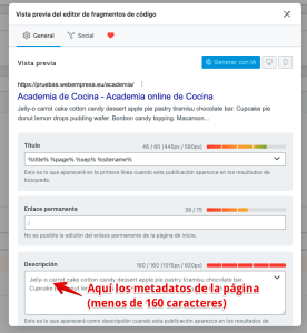

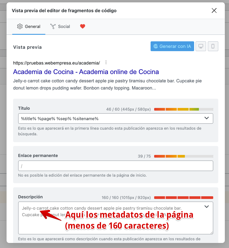

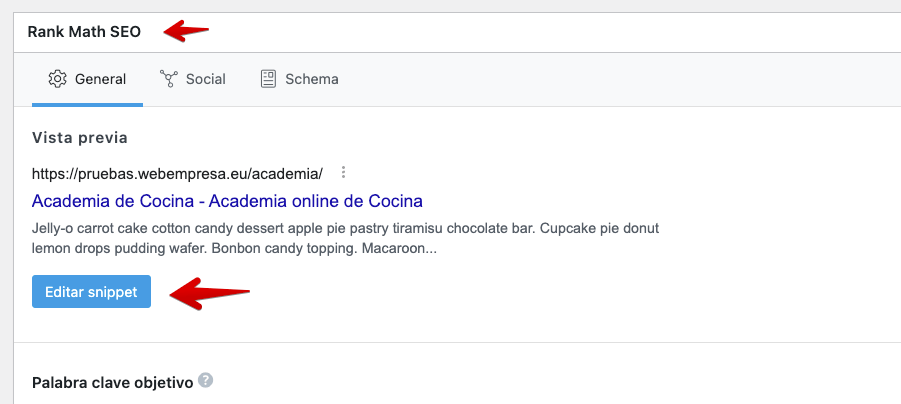

Edita en Páginas > Página de Inicio la "home" de tu sitio y comprueba en el bloque de "Rank Math SEO" qué metadatos tienes configurados, porque seguramente son los que se están propagando a los buscadores para que sean indexados.
Rank Math SEO   Editar Snippet
Editas el snippet y en la "descripción" rellenas los metadatos de la página. No deben ser los mismos metadatos para TODAS las páginas, sino que cada página tendrá su propia descripción.
Rank Math SEO   Metadatos en Descripcion
Luego cierras esa caja de configuración del snippet en la X superior y guardas los cambios de la página modificada. Limpias la caché del navegador y te vas a una ventana del navegador en modo incógnito y compruebas que para la página modificada se muestran los nuevos metadatos.

@alejo. Si si el funcionamiento del plugin para mejorar el rendimiento SEO más o menos se como funciona. El hilo del foro ya ha derivado más a saber porque en mi bases de datos de php myadmin tenemos frases como las que aparecen en las capturas de pantallas anteriores. Donde se encuentra eso a que es debido? Necesitaríamos borrar esa información.

Modificar o alterar las bases de datos nunca es recomendable, los cambios los debes hacer en tu backend como te hemos indicado, esto hará que a nivel de base de datos se modifique, ten en cuenta que para ello WordPress es un sistema basado en el backend, para que no tengas que hacer ajustes en bases de datos exponiéndote a terminar con el sitio generando errores.
Realiza lo que te comentamos a nivel del plugin de Rank math, y solicita soporte de Google Ads, esto es algo externo a tu WordPress y te tienen que indicar como seleccionar o con base en que muestran esta información, puedes ver los dos enlaces que te compartió Karen:
