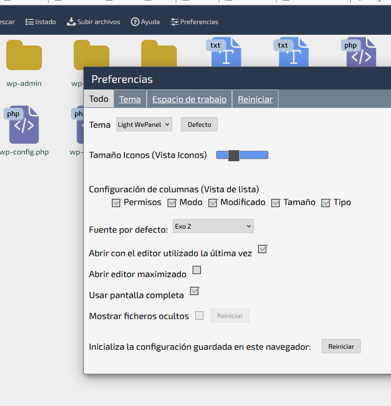

He tratado de habilitar la opción de mostrar archivos ocultos pero no me deja, no sé por qué no me permite marcar esa opción.
imagen
Es la única cosa que creo que me queda por revisar para ver si existe un archivo .maintenance que se haya generado de alguna manera.

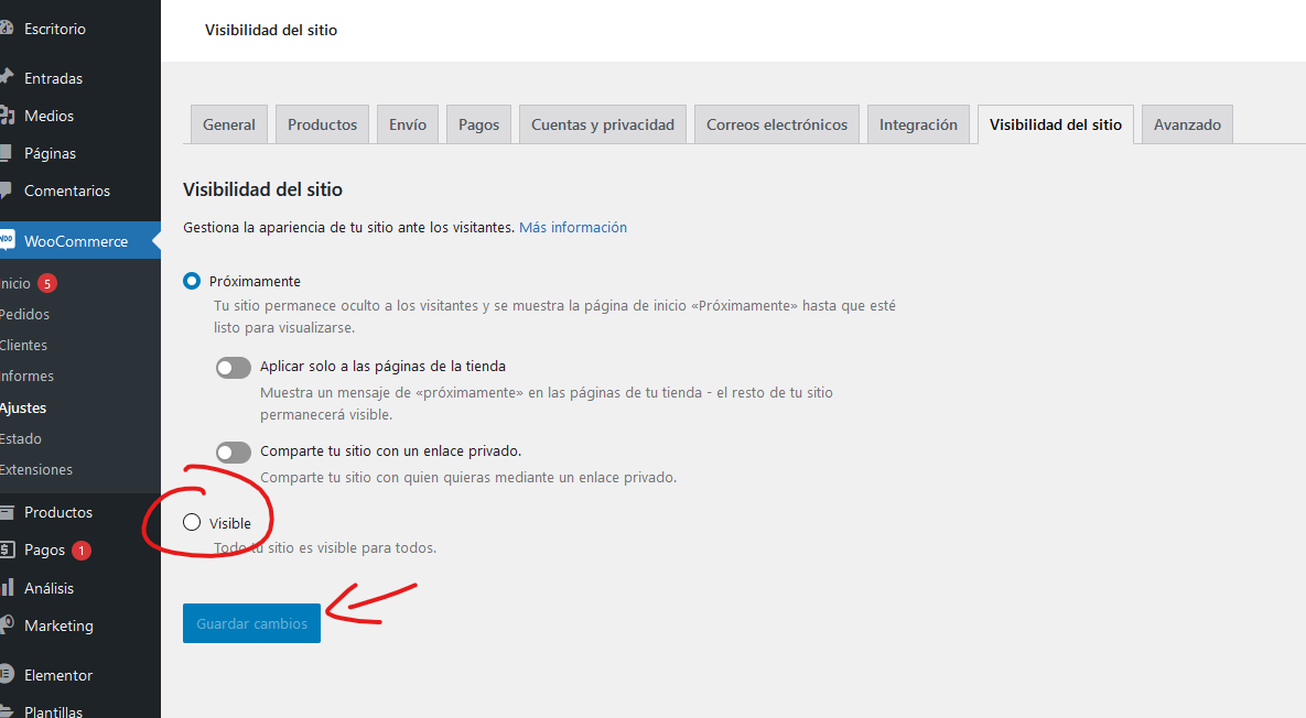

Hola Álvaro,
Esta es una nueva funcionalidad de WooCommerce que veo tienes instalado, para desactivarlo debes acceder a WooCommerce → Ajustes → Visibilidad del sitio y activar la opción de visible
Verifica esto y nos comentas como va todo

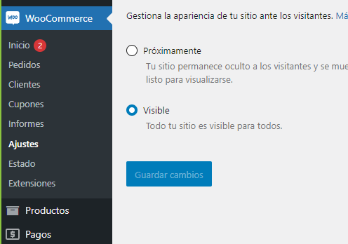

Hola @karen.
Sí, como decía en la consulta, lo primero que hice fue deshabilitar esa opción, pero lo raro es que se mantiene el cierre:
imagen
Probaba incluso a desactivar el plugin pero nada.
Luego recordé el tema de Magic caché, que aunque no lo activé específicamente, entiendo que se usa automáticamente en todos los proyectos.
Vacié la caché y ya se puede accecer.
Gracias de todas formas.
