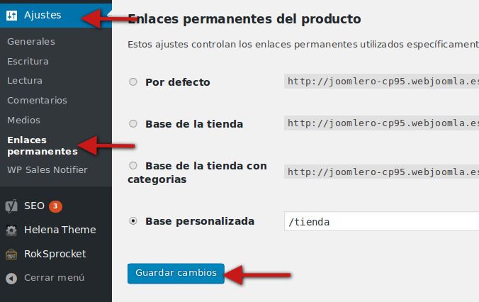

Primero prueba a regenerar los enlaces permanentes:
.- accede Ajustes -> Enlaces permanentes y pulsa en guardar cambios
Esto regenerara los enlaces de tu web ( No hace falta que modifiques nada, solo guardar )

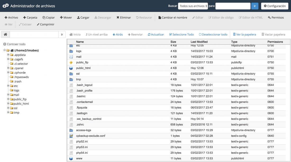

NO HAY HTACCESS! Y primera vez que entro al administrador de archivos! Que puedo hacer????
adjunto tengo la captura. conseguir mostrar los archivos ocultos pero no encuentro ese archivo.
Respondido : 21/03/2017 12:18 pm
Respuestas: 42271

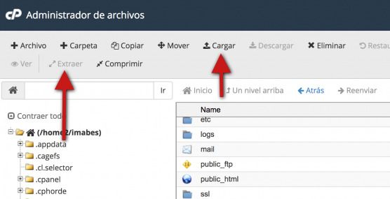

Te lo dejo adjunto, lo cargas a la misma carpeta que me muestras en la captura, ya esta la modificación solo tienes que cargarlo y descomprimirlo.
Para cargarlo pulsa en Cargar del menú superior y para descomprimirlo lo seleccionas y pulsas en Extraer:

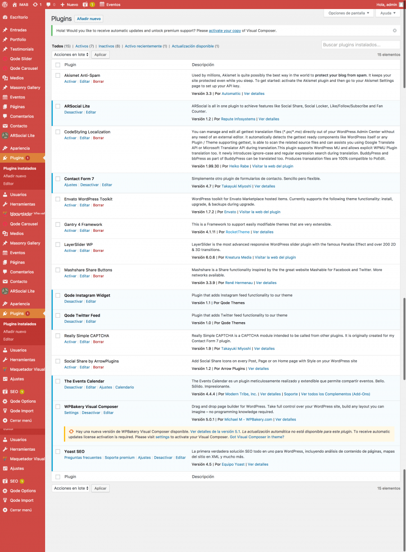

Te dejo la lista de mis plugins. No tengo ningún plugin de caché.
Respondido : 21/03/2017 2:15 pm
 IMAB
Respuestas: 9
BUENO he desactivado uno a uno los plugins y testear si funciona y averigué que el THE EVENTS CALENDAR es el culpable de todo!
