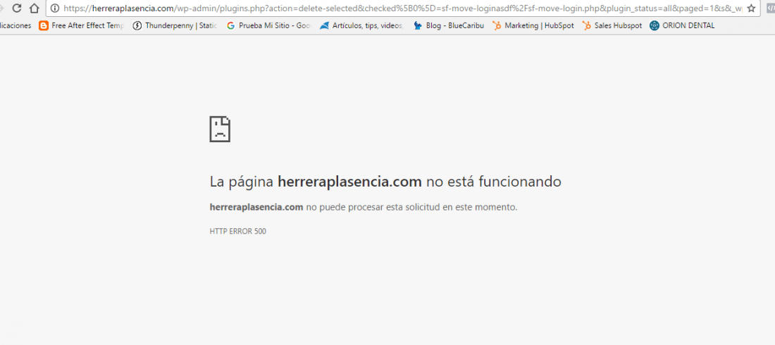

Te comento que ya renombre las carpetas y ya procedi a intentar borrarlo desde mi repositorio de plugins, pero me sigue dando el mismo error:
La página herreraplasencia.com no está funcionando
herreraplasencia.com no puede procesar esta solicitud en este momento.
HTTP ERROR 500
Te envio screenshot

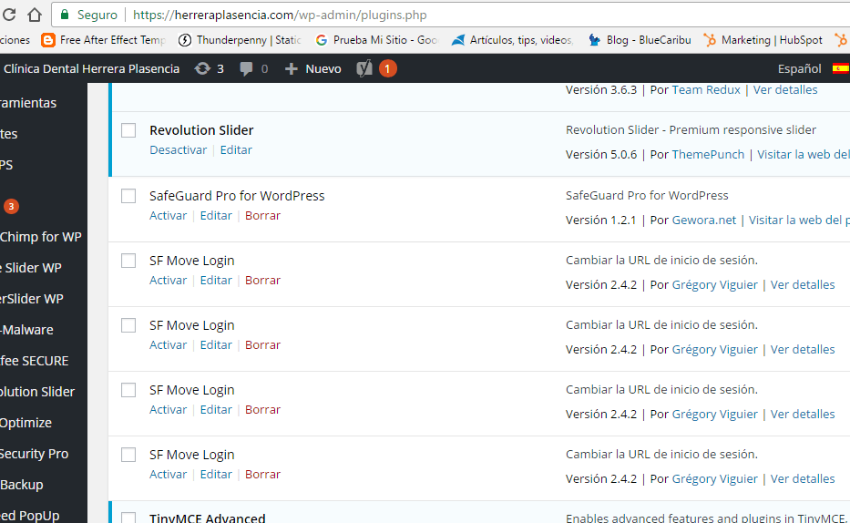

Estimados, solicito ayuda, no se que esta pasando con esta web ya que estoy viendo ahora que el plugin sf move login esta repetido 4 veces, que puedo hacer? trato y trato de eliminarlo desde mi repositorio de plugins y sigue fallando
Respondido : 21/03/2017 12:40 am
Cuando eliminas el plugin desde la administración te genera el error 500?
Al ejecutar Stephan desde tu área de clientes te muestra alguna referencia de errores 500?
Cabe destacar que mientras el plugin se encuentre desactivado como se visualiza en tu captura no te afectará en nada por lo que si te genera problemas lo recomendable seria que no lo modifiques.

Cuando elimino desde mi dashboard, me da el error 500. ahorita ejecute stephan y me mostro 4 lineas iguales que dicen: [18-Mar-2017 21:59:23 UTC] PHP Fatal error: Class 'SFML_Options' not found in /home/herrerap/public_html/wp-content/plugins/sf-move-login/uninstall.php on line 10
