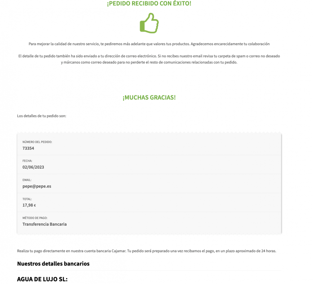

@pepesoler ya lo tienes, intenta crear una cuenta y realizar un pedido Pepe, a ver si te deja.

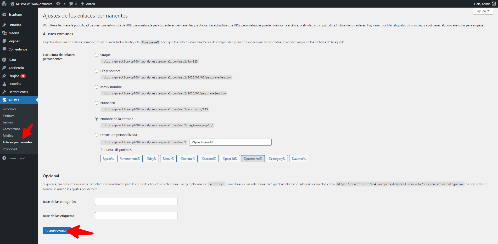

Respuestas: 19402
Hola Tomas,

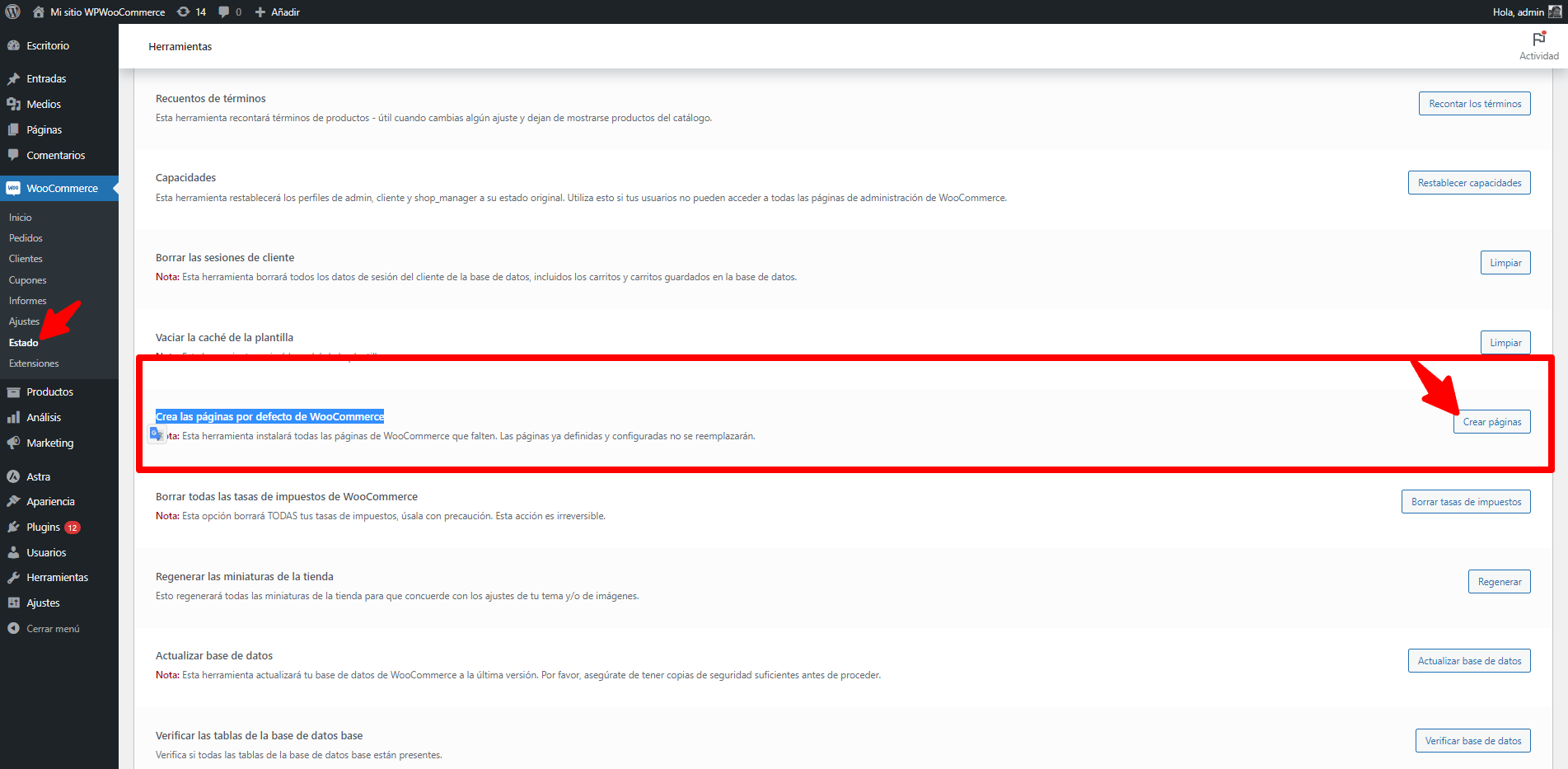

Revisa realizas las siguientes pruebas y comprueba como funciona tu sitio web. Accede a Ajustes → Enlaces permanentes y sin realizar ningún cambio pulsa en el botón de guardar cambios.
Luego de realizar esto accede a WooCommerce → Estado → Herramientas y pulsa en la opción que indica Crea las páginas por defecto de WooCommerce
Una vez realizado este proceso comprueba como se muestran las página de tu sitio web y si todo el proceso de compra funciona de forma correcta.
Revisa esto y nos comentas como ha ido todo

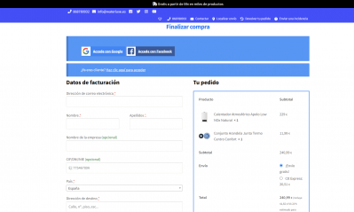

Respuestas: 19402
Hola Tomas,

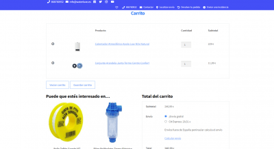

Ahora veo que funciona el proceso de compra de WooCommerce, tanto el carrito como la página de finalizar compra.
Si deseas contactar con un técnico para que revise tu sitio web a detalle puedes hacerlo con alguno del directorio de colaboradores disponibles, ellos pueden ingresar a tu sitio web y revisar todo con detalle.

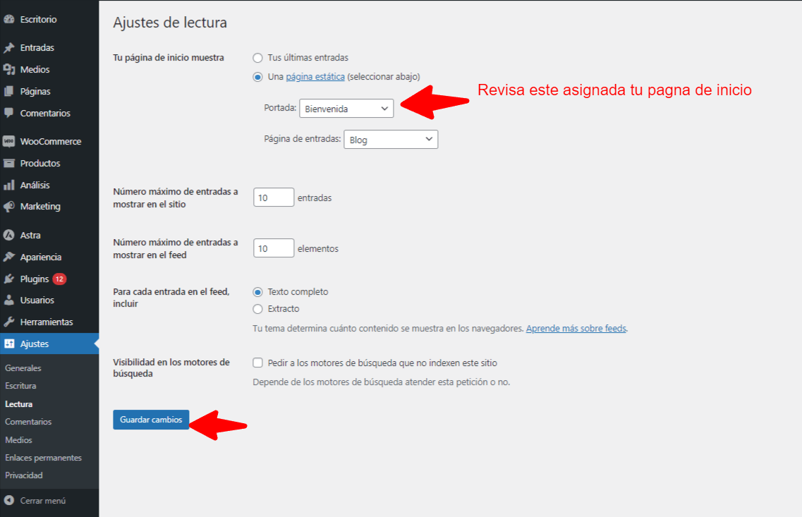

Comprueba si tu pagina de inicio está configurada y no se ha eliminado, para ello accede a Ajustes → lectura y revisa que esté asignada tu pagina de inicio como la página estática
Si no es asi añádela y revisa como se muestra tu sitio web y si funciona el proceso de compra.

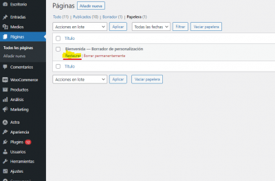

Respuestas: 19402
Hola Tomas,

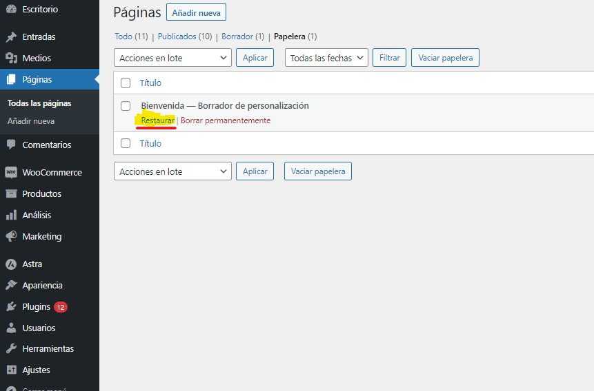

Comprueba cuál era tu pagina de inicio, revisa si esta se ha borrado y se encuentra dentro de la papelera de tus páginas si es así restáurala y luego asígnala como tu pagina de inicio.
Si no logras localizarla es posible necesites rehacer esta página y asignarla como tu pagina de inicio para que se muestre de forma correcta.
Respondido : 02/06/2023 4:30 pm

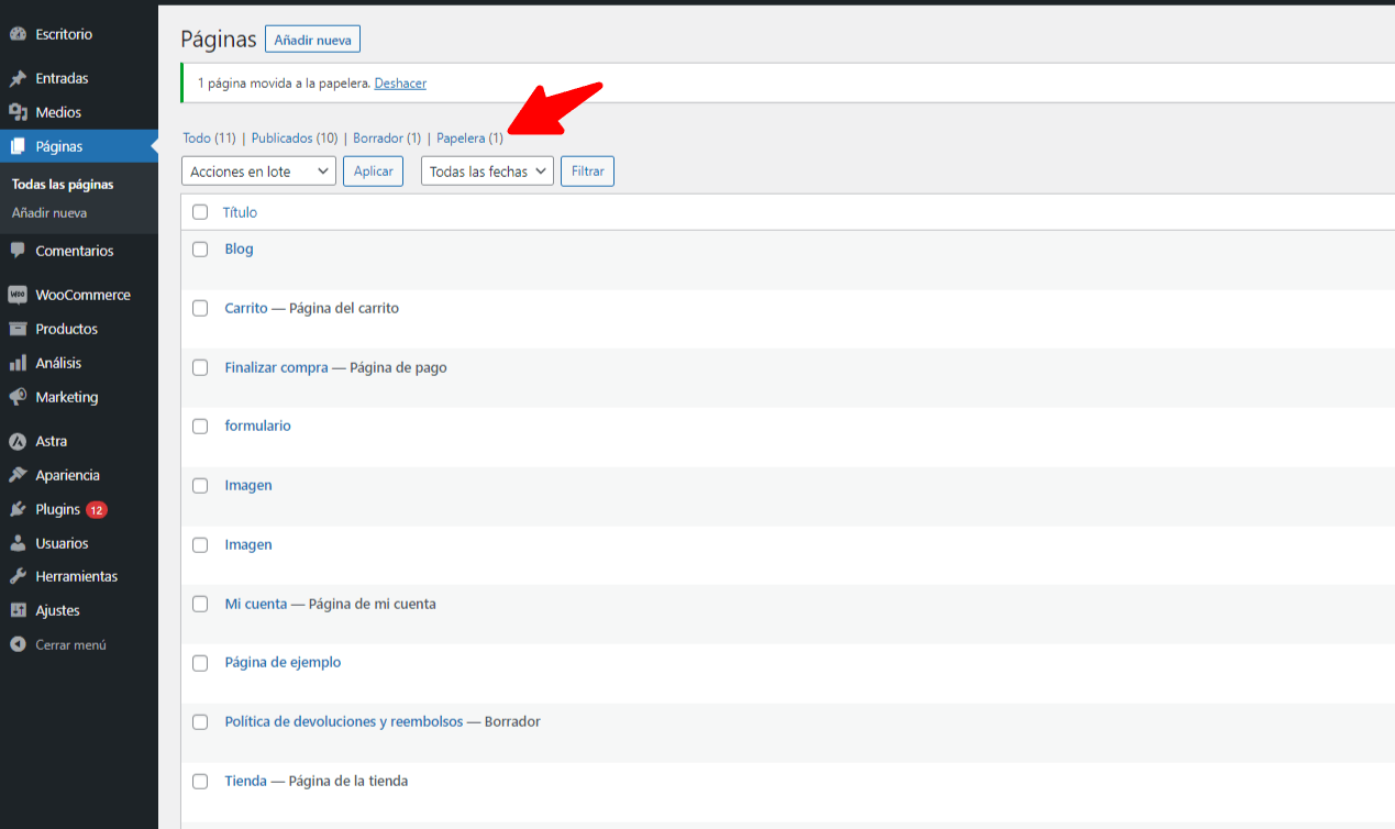

Tomás
Respuestas: 347
@karen tengo un montón de páginas en la papelera, ¿cómo es pibkle Karen?, es posible que me estén hacheando la web? algún usuario tal vez?
Respondido : 02/06/2023 4:38 pm

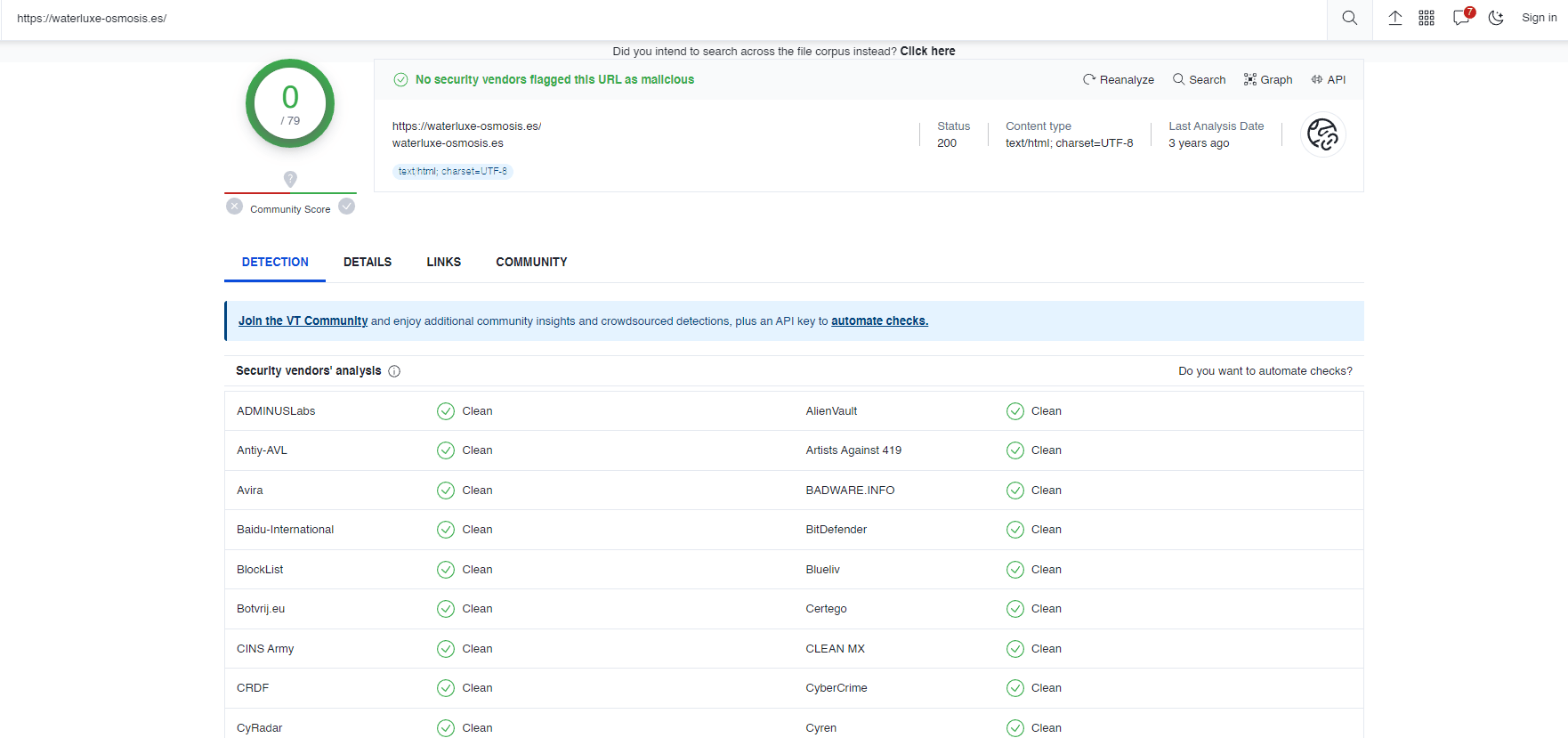

No veo algun problema de seguridad en tu sitio web
Sin embargo, si deseas comprueba los usuarios que tengan algun rol de administrador y remueve sus accesos, luego revisa restaurar tus páginas y compruebas como funciona el sitio web.
