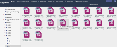

Tras migrar descubreelmundoaturitmo.com a Webempresa, tengo estos bloqueos:
✅ Confirmado por soporte técnico (Ticket ZHZ-523215):
- Archivos existen físicamente en /wp-content/uploads/ con estructura años/meses
- Permisos de servidor correctos (755/644)
- Base de datos importada correctamente
- Imágenes antiguas se ven en los posts publicados (rutas HTML correctas)
❌ Errores actuales:
1. Biblioteca de Medios: Muestra 1 de ~1847 elementos (no indexa archivos existentes)
2. Subida de nuevos medios: Error "Ha habido un error en la subida. Por favor, inténtalo más tarde."
3. Crear categorías: La página se recarga sin crear la categoría, sin mensaje de error visible
🔍 Lo que he verificado:
- Los archivos están en la ruta correcta: /public_html/descubreelmundoaturitmo.com/wp-content/uploads/
- La estructura de carpetas por años (2022, 2023, etc.) existe y contiene archivos
- wp-config.php está presente y apunta a la BD correcta
Sospecho: Conflicto de plugin, límite PHP, o configuración interna de WordPress tras la migración que impide la lectura/escritura en la biblioteca de medios.
Solicito ayuda para debuggear por qué WordPress no gestiona los medios a pesar de tener archivos y permisos correctos.
Ticket relacionado: ZHZ-523215

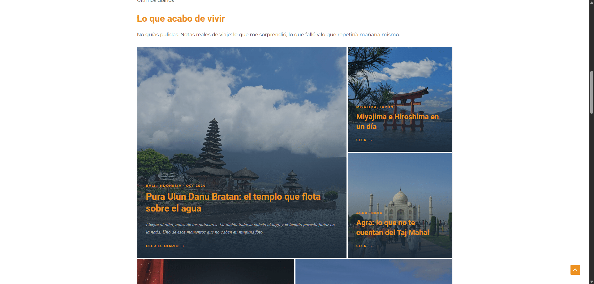

Hola Xavier,
Actualmente revisando el sitio web vemos que las imagenes cargan de forma correcta, te adjunto una captura sobre lo que vemos
Inicio Descubre el mundo a tu ritmo 04 06 2026 08 39 AM
Puedes enviarnos algunas capturas sobre cual es el error que se esta mostrando? de esta forma podemos revisar con mayor detalle lo que nos comentas.

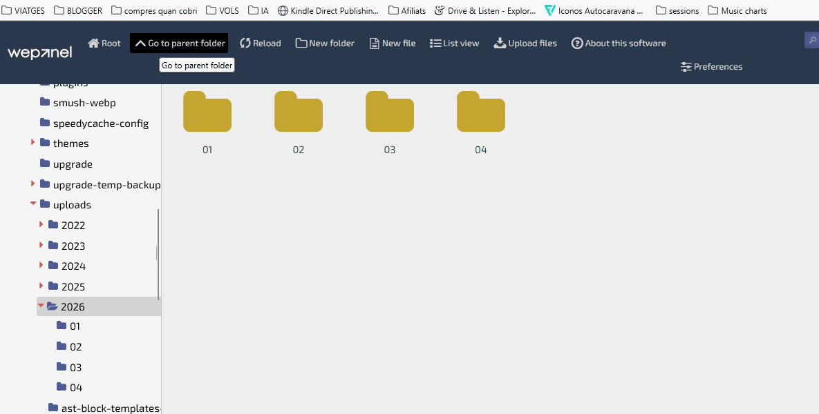

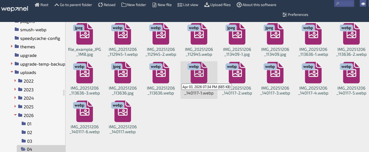

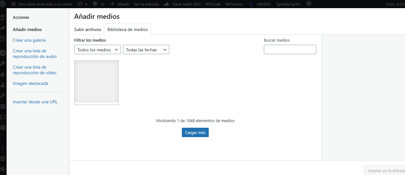

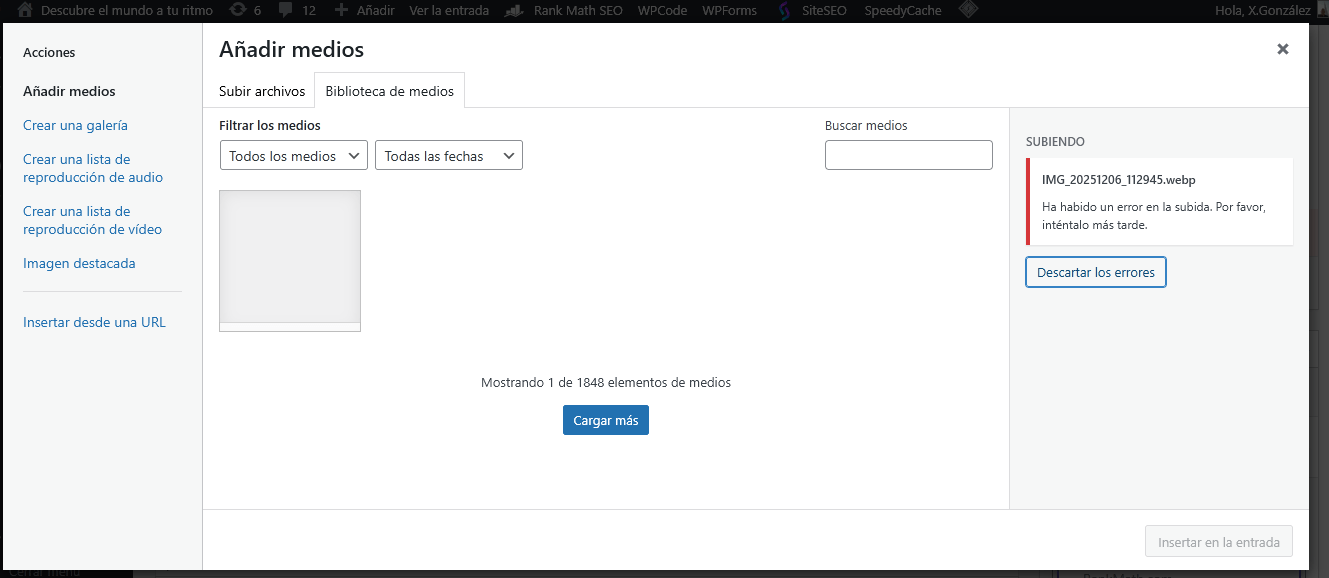

74070de6 4752 4aba b2ed b606e7177ba8 image
b3609573 0360 4c76 8b13 d5adefbcb425 image
cuando subo archivo me aparece esto
cuando doy a cargar mas no carga mas

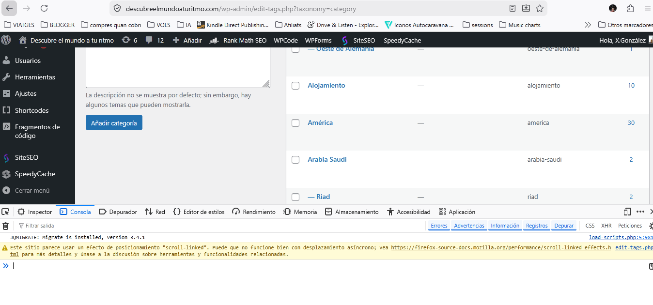

imagen
Respondido : 06/04/2026 3:10 pm
Respuestas: 7
las imagenes cargan perfectamente, las que estan publicadas, es cuando quieres añadir una imagen a un post o una categoria cuando da fallos

Es posible que sea un problema al momento de hacer la migración. ¿Cómo la has realizado? si te es posible trtata de hacerla de nuevo no es normal que en la carpeta raiz tengas imágenes. Este tipo de errores normalmente se presentan cuando la migración no se realizó de forma correcta, como te lo indican por tickets:
¿estás seguro de que esa base de datos es la correcta y de que está completa?
También te comentaron el problema de las imágenes en la raíz:
Te lo comento porque en la web veo que dentro de /wp-content/uploads hay cientos de imágenes en la raíz, sin clasificar por fecha, junto a otras organizadas por año y mes, que es como WordPress lo hace por defecto.
Te recomendamos ver nuestra guia para poder migrar tu WordPress manualmente:
https://www.webempresa.com/blog/migrar-wordpress-manualmente-de-servidor.html
Valida por si te faltó algún paso, ya que no es normal que luego de una migracion sucedan estos errores de imagens, y tampoco es normal que en la raiz de tu sitio tengas estas cientos de imagenes.

He localizado la raíz del problema.
1. Hostinger (Origen Real): La web funciona perfectamente aquí. La biblioteca de medios carga todas las fotos, puedo subir archivos y crear categorías sin errores. Esta es la copia "sana".
2. InterServer: La migración de Hostinger a InterServer falló y corrompió la estructura.
3. Webempresa: Lo que migramos a Webempresa venía de InterServer, por eso está roto.
Solución: Necesito migrar la web directamente desde Hostinger a Webempresa para traer la copia funcional.
¿Podéis ayudarme a realizar esta migración desde Hostinger? ¿O debo usar la herramienta "Migrar Sitio" de WePanel apuntando a los datos de Hostinger?
Quedo a la espera de instrucciones para proceder desde el origen correcto.
