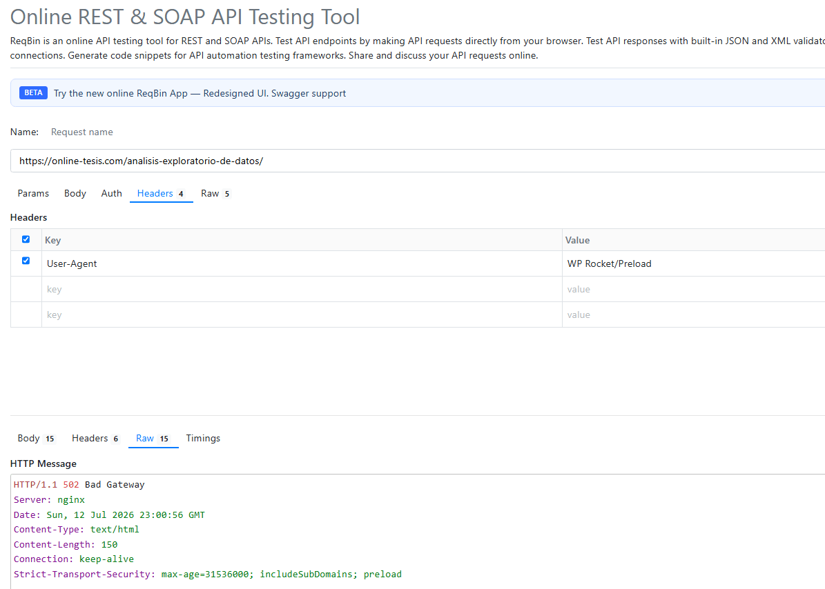

Adjuntamos una prueba que hicimos desde https://reqbin.com

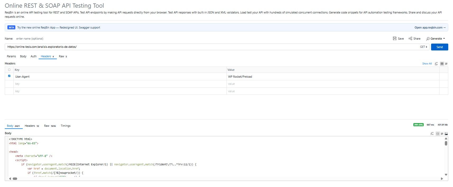

Adjuntamos imagen de la respuesta del servidor ahora.

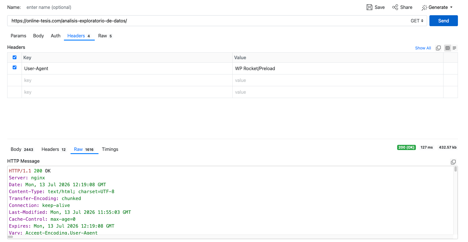

Realizando otra comprobación vemos que en este momento la petición realizada con el agente WP Rocket/Preload esta devolviendo una respuesta correcta 200 OK
Captura de pantalla 2026 07 13 a las 7.21.00 a.m.
Esto indica que, en este momento, la solicitud de precarga no está siendo bloqueada por el servidor. El error 502 Bad Gateway que apareció anteriormente pudo tratarse de un fallo puntual o intermitente, pero ahora mismo no se reproduce.

  • Anteriormente se obtuvo un error 502 Bad Gateway, aunque ya no se reproduce.
