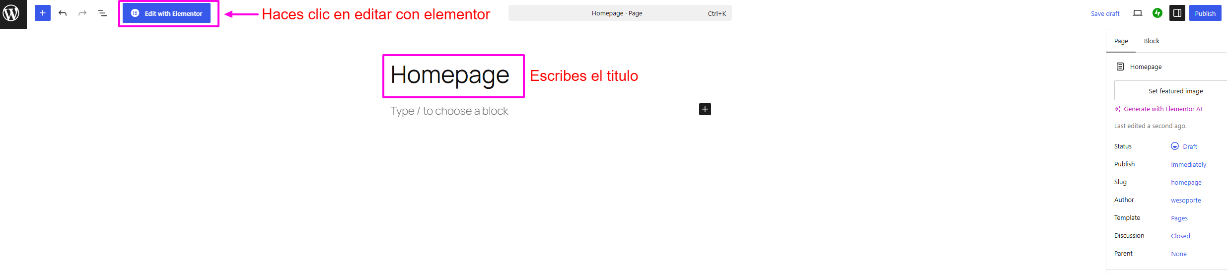

El homepage sí que está, pero está construido en el mismo tema, de hecho, vemos que no es el tema base de Twenty Twenty-Five sino uno personalizado con ese de base. Algo que puedes hacer es: primero, ingresa a Páginas > Agregar nueva pagina, aqui utiliza el editor de Elementor que ya tienes para construir tu homepage:
Add Page ‹ SOTA TAPAS — WordPress 07 07 2026 10 01 AM
Una vez dentro, vas agregando los elementos lo más parecido a como los tienes creados. Si tienes dudas durante la creación, te podemos orientar, pero nos tienes que decir, por ejemplo, cómo hago para crear esta sección del home, y allí podemos verlo más a detalle.
Luego sería crear las internas como las que no tienes generadas, podemos ayudarte en todo esto. Quedamos a la espera.

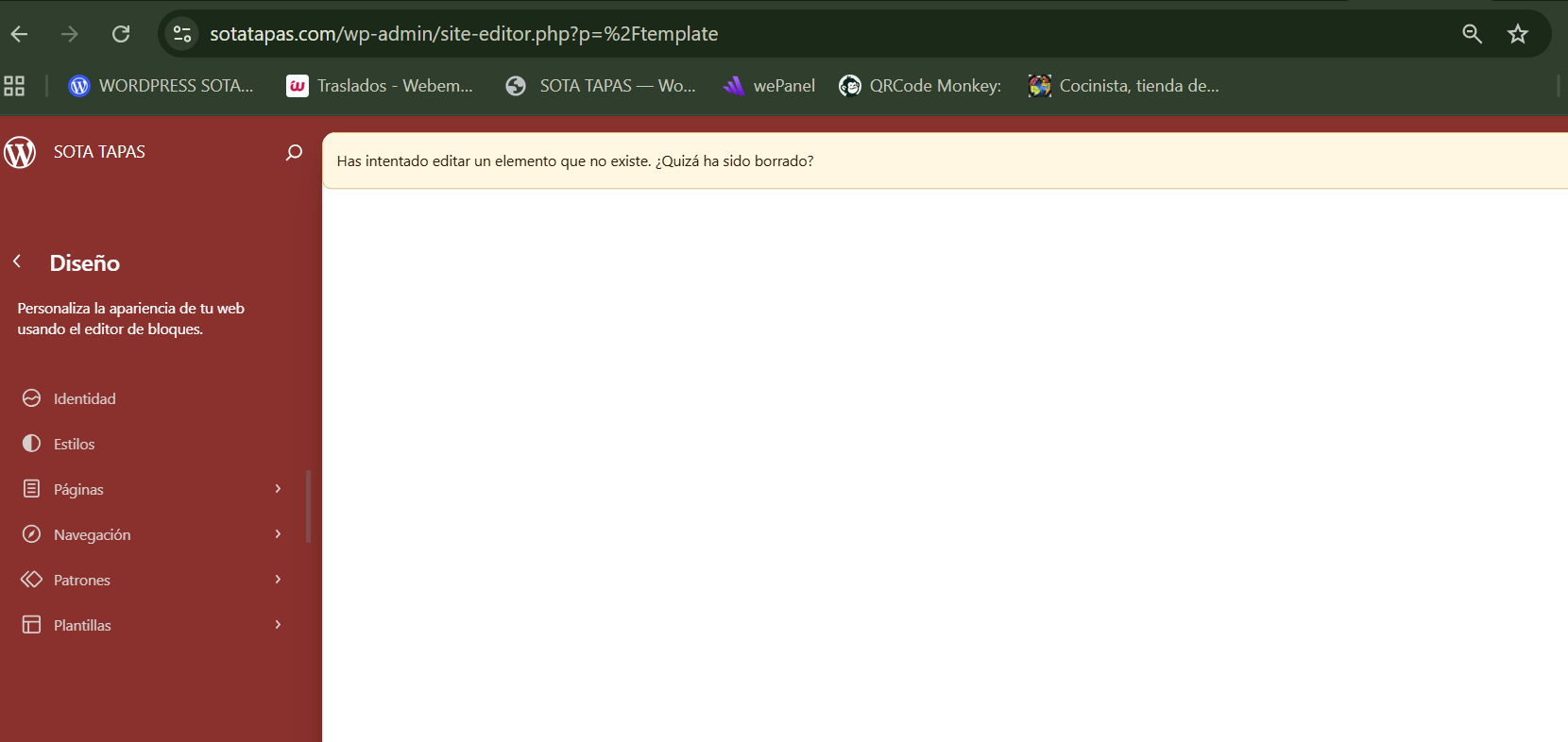

He ingresado en donde decís pero cuando llego a template me aparece este mensaje
"Has intentado editar un elemento que no existe. ¿Quizá ha sido borrado?"
dejo un print de la pantalla

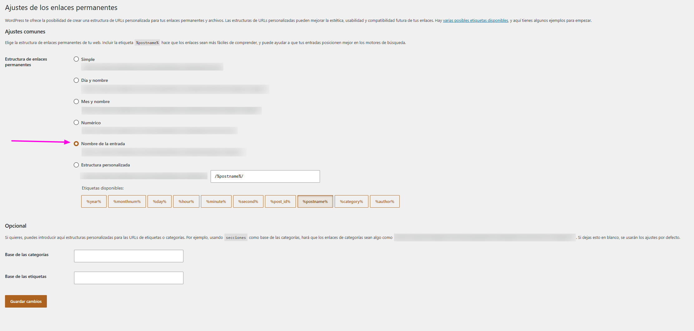

Probemos algo, ingresa en Ajustes > enlaces permanentes, una vez dentro, coloca este.
Ajustes de los enlaces permanentes SOTA TAPAS — WordPress 07 07 2026 12 29 PM
Luego haces clic en guardar cambios, una vez lo hagas verifica de nuevo si esta vez puedes ingresar a templates.
