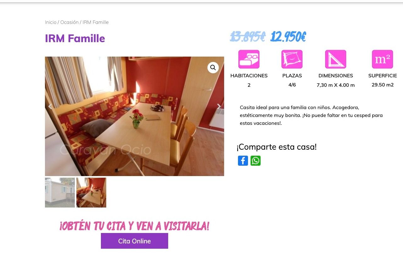

Quisiera cambiar algunas cosas de este link:
https://www.mymobilhome.es/producto/hergohomes-brasil/
Necesito quitar el cuadro del fondo del texto (borde y color de fondo)
Cambiar el espaciado que hay entre los iconos y el precio
Iconos de redes sociales, debajo de los iconos informativos. (Colores magenta)
¿Es posible? - Muchas gracias

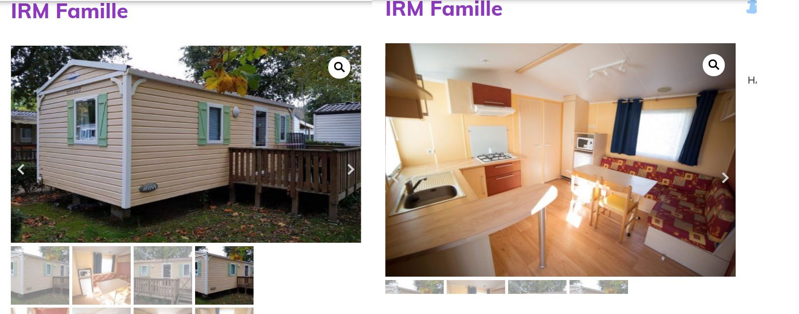

a 600 x 400 px, lo que ocurre es que aún así unas fotos aparecen en una ventana de mayor tamaño que otras. Ver ejemplo comparativo:
Ejemplo
Si todas tienen la misma resolución, ¿porqué no son iguales?, me trae de cabeza.
No lo entiendo... ¿¿¿???.

Karen. No, que va, no tienen distinto ancho y alto, las reescalé a 600x400 px. Estas son las originales que subí.
20191015 185051
IMG 4660
Como ves, tienen el mismo tamaño (hace unos días no, cada una era diferente). El "problema", que ese es otro tema, es que al hacer fullscreen, no sé porqué aparecen con la resolución anterior, si miras el código encontrarás esto:

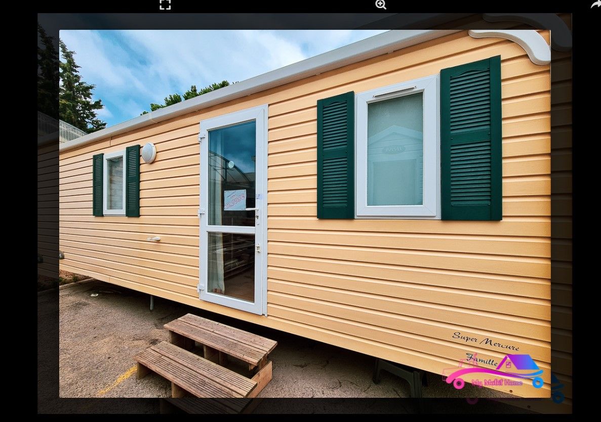

Ambas están a 600x400 px. Sin embargo, en la ventana del slider la primera foto aparece más pequeña que la segunda, y lo más raro aún, al hacer fullscreen ocurre todo lo contrario: la visualización de la primera es muchísimo mayor que la otra. Cada vez entiendo menos.

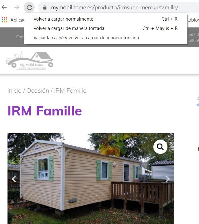

En cuanto a borrar la caché, cuando cambio las imágenes lo hago usando la última opción del siguiente menú, así:
Anotación 2020 08 12 110128
He probado a usar otro navegador (opera y edge) y el resultado sigue siendo el mismo.
Lo único que se me ocurre es que por alguna razón Elementor conserva el código con los datos de la primera imagen y hace caso omiso de las dimensiones de la nueva, no sé que otra cosa puede ser. De todas formas, paso a usar en un rato el "plan B", que es crear un nuevo producto desde cero, con esas imágenes. Y, a ver qué ocurre entonces.
Respondido : 12/08/2020 9:13 am

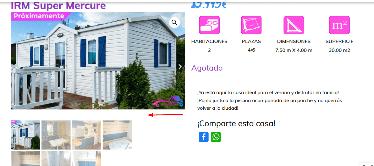

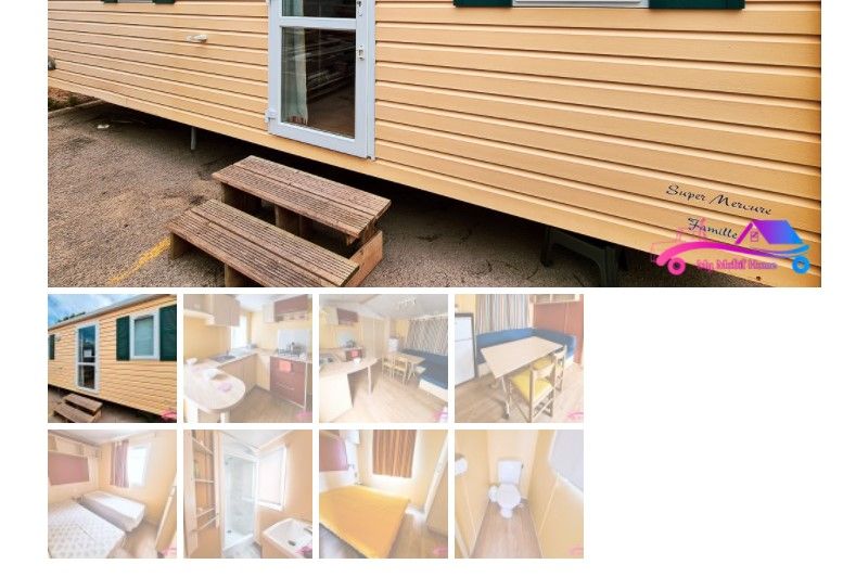

1) ¿Es posible ampliar el tamaño de los thumbnail o aumentar el espacio entre ellos?. Ver imagen:
Anotación 2020 08 13 121505
 La idea es que no quede tanto espacio en blanco a su derecha.

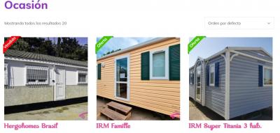

2) Esta cuestión igual es un poco más compleja. He añadido el plugin "Advanced Product Labels for WooCommerce" (Berocket), con el que es muy fácil añadir etiquetas a los productos, quedan así:
Anotación 2020 08 13 121431
El problema es que en la home page, no aparecen las etiquetas de los mismos productos, aparece así:
Anotación 2020 08 13 121355
¿Se podría solucionar para que también aparezcan las mismas etiquetas?. Por más que he probado a cambiar, en las opciones del plugin no encuentro la forma de que también coloque las etiquetas en la página principal.
Podrías probar añadir el siguiente código y verificar si se amia el espacio
.woocommerce div.product div.images .flex-control-thumbs li {
max-width: 100% !important;

¡¡¡Uau!!!. ¡Queda perfecto!. Solucionado el tema de los thumbnail.

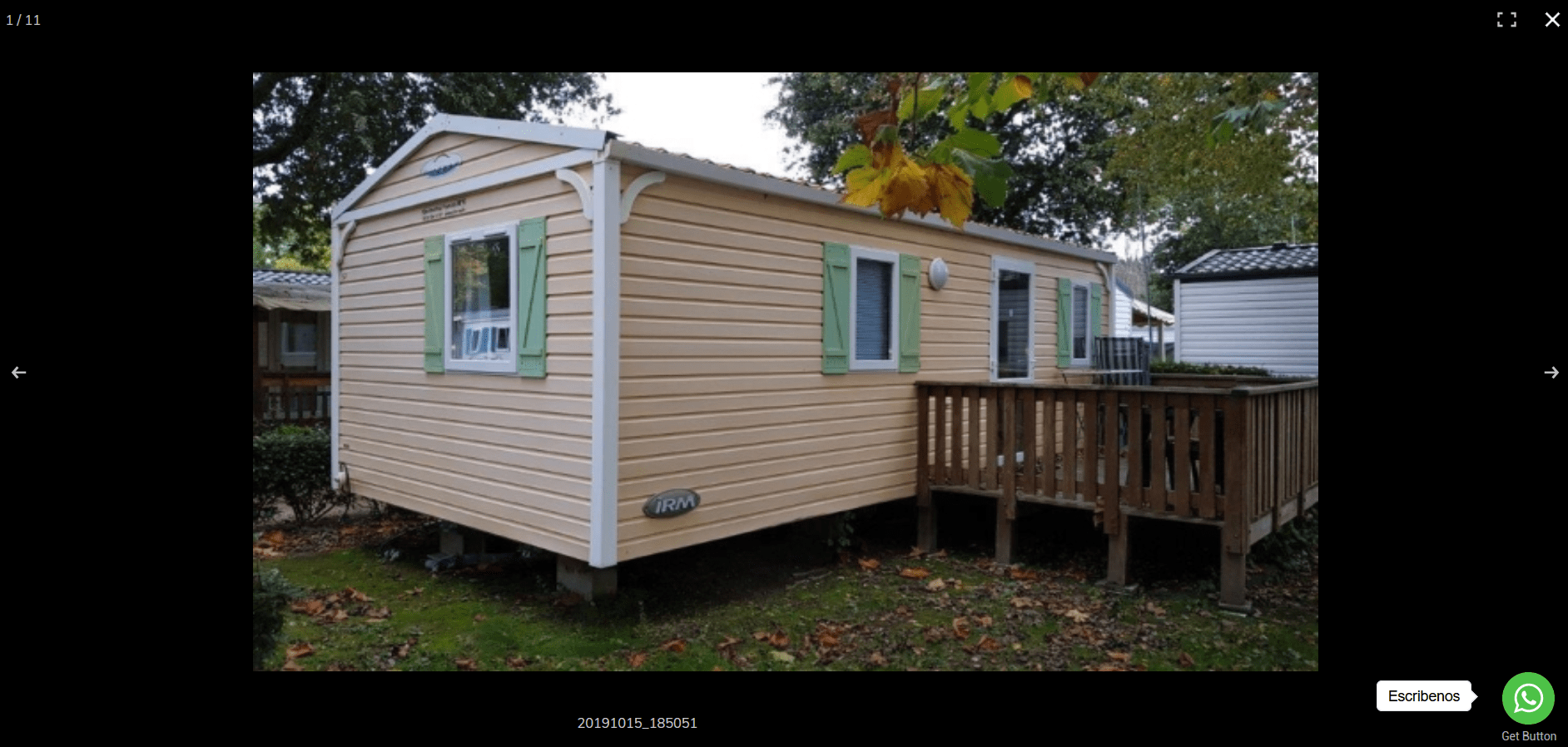

Que por cierto, estaba intentando arreglar el zoom del slider y de momento no lo consigo, ¿podrías ayudarme?. En la versión actual de Woocommerce ya no hay opciones para poder desactivar el zoom del slider. He encontrado un código php para el tema "Generatepress" que lo elimina, es este:
function remove_image_zoom_support() {
remove_theme_support( 'wc-product-gallery-zoom' );
add_action( 'wp', 'remove_image_zoom_support', 100 );
Pero tiene el inconveniente que también elimina la lupa y al hacer click sobre la imagen, aparece en fullscreen pero la primera vez, con la imagen superpuesta dos veces, así:
Anotación 2020 08 14 142631
donde se aprecia que hay dos veces la misma imagen 😥 . (Actualmente he borrado el código y está desactivado, si necesitas realizar alguna comprobación, lo vuelvo a activar).
¿Habría forma de eliminar el zoom del slider y que permanezca la lupa para el fullscreen?, ¿o que desaparezca también la lupa sin que aparezcan las dos imágenes simultaneas?.
