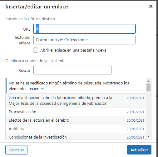

Buenas Tardes compañeros,
La siguiente es una consulta a ver si por casualidad se les ha presentado en alguna ocasión. Sucede que en los Artículos (post) necesito hacer un ajuste a uno de los botones de la barra de herramientas del editor de texto, específicamente al botón que crea enlaces. Esta modificación es necesaria para que la persona que crea los artículos (post), pueda agregar un enlace que incluya una clase ( class=button ), a un enlace. Como ustedes sabrán el botón de crear enlaces no cuenta con esta funcionalidad. (anexo imagen)
Desearía incluirla debajo de donde dice "Abrir el enlace en una pestaña nueva", para que la persona incluya esa clase en donde se le indique, de manera quede de la siguiente manera:
<a href="#" class="button”>Formulariode Cotizaciones</a>
NO sé si es buena idea, pues con cada actualización del Wordpress, probablemente tenga que actualizar dicha modificación.
Agradezco las sugerencias que me puedan ofrecer, y de mas está darles las gracias por su ayuda.

Tal como lo plantes lo veo complicado, ya que tendrías que modificar el plugin de editor clásico.
Lo que normalmente se realiza es plugins adicionales que agregan funcionalidad al editor, por ejemplo hay un plugin que permite crear botones y te agrega un botón adicional como parte del editor clásico para insertarlos, revisa: https://wordpress.org/plugins/forget-about-shortcode-buttons/

@jmarreros Si Jhon, sé que la solución es un tanto compleja. De todas formas muchas gracias por la ayuda.
Respondido : 28/06/2021 3:22 pm
Respuestas: 20520
Hola Gary,
Como comenta Jhon es un poco complicado añadir esta funcionalidad adicional dentro del editor actual, ya que son complementos externos los que añaden este tipo de configuraciones, una opción que veo estaba anteriormente es usar un plugin como Contenido solo visible a usuarios registrados
