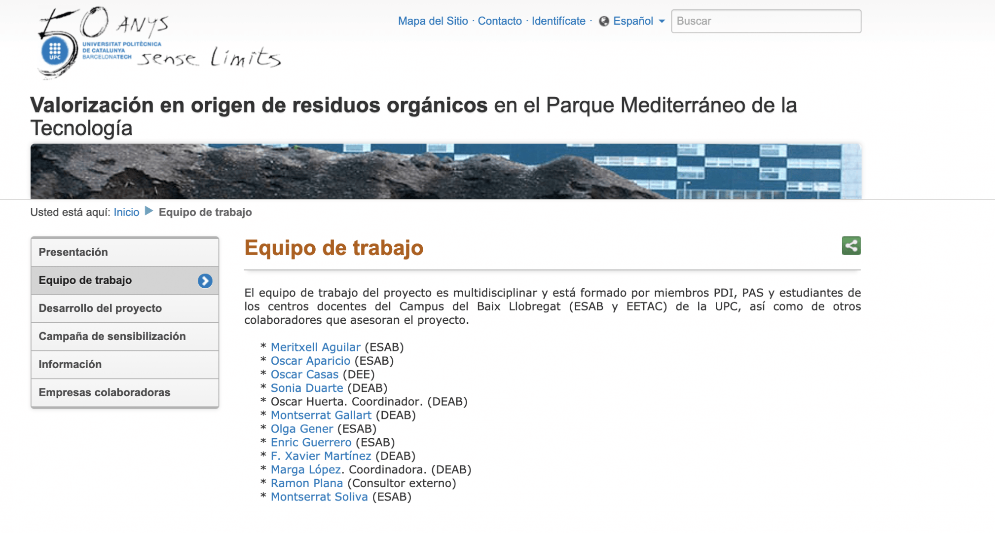

Necesito realizar un trabajo en el que tengo que incorporar un menú como el que adjunto...no se como hacer esto con Divi...me imagino que se puede hacer con algún plugin...
url: https://compostpmt.cbl.upc.edu/ca

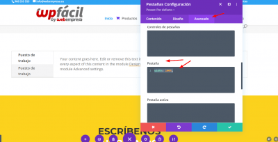

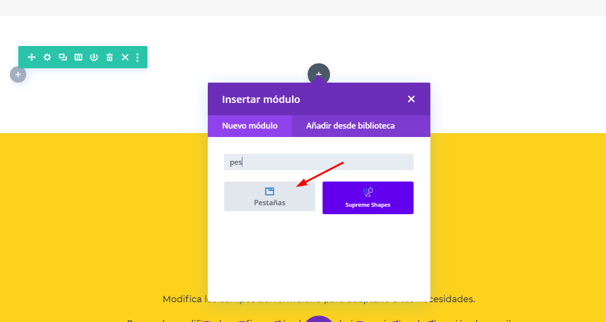

Puedes verificar si puedes añadir la opción con el módulo de pestañas de Divi, para ello debes ubicar el módulo pestaña y añadirlo en tu sitio web
Screenshot   2021 06 23T111753.112

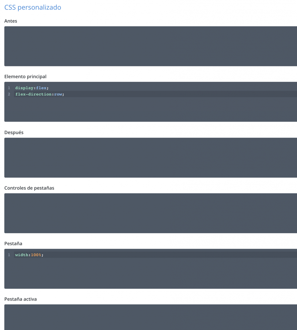

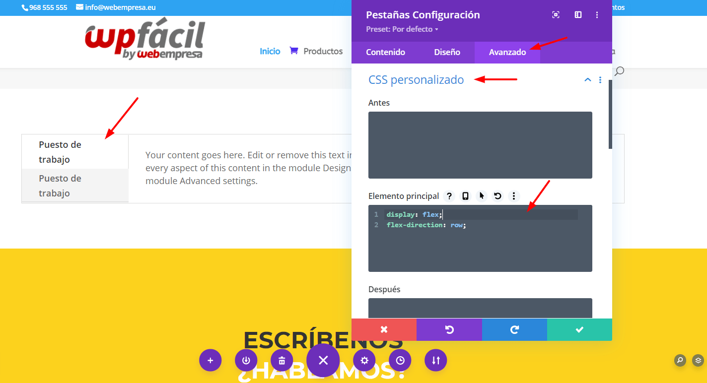

Una vez la añades verás que se añaden las pestañas de forma horizontal, para modificar su visualización de al apartado  Avanzado -> CSS Personalizar -> Elemento principal y añadir el siguiente código
display: flex;
flex-direction: row;
Screenshot   2021 06 23T112130.246

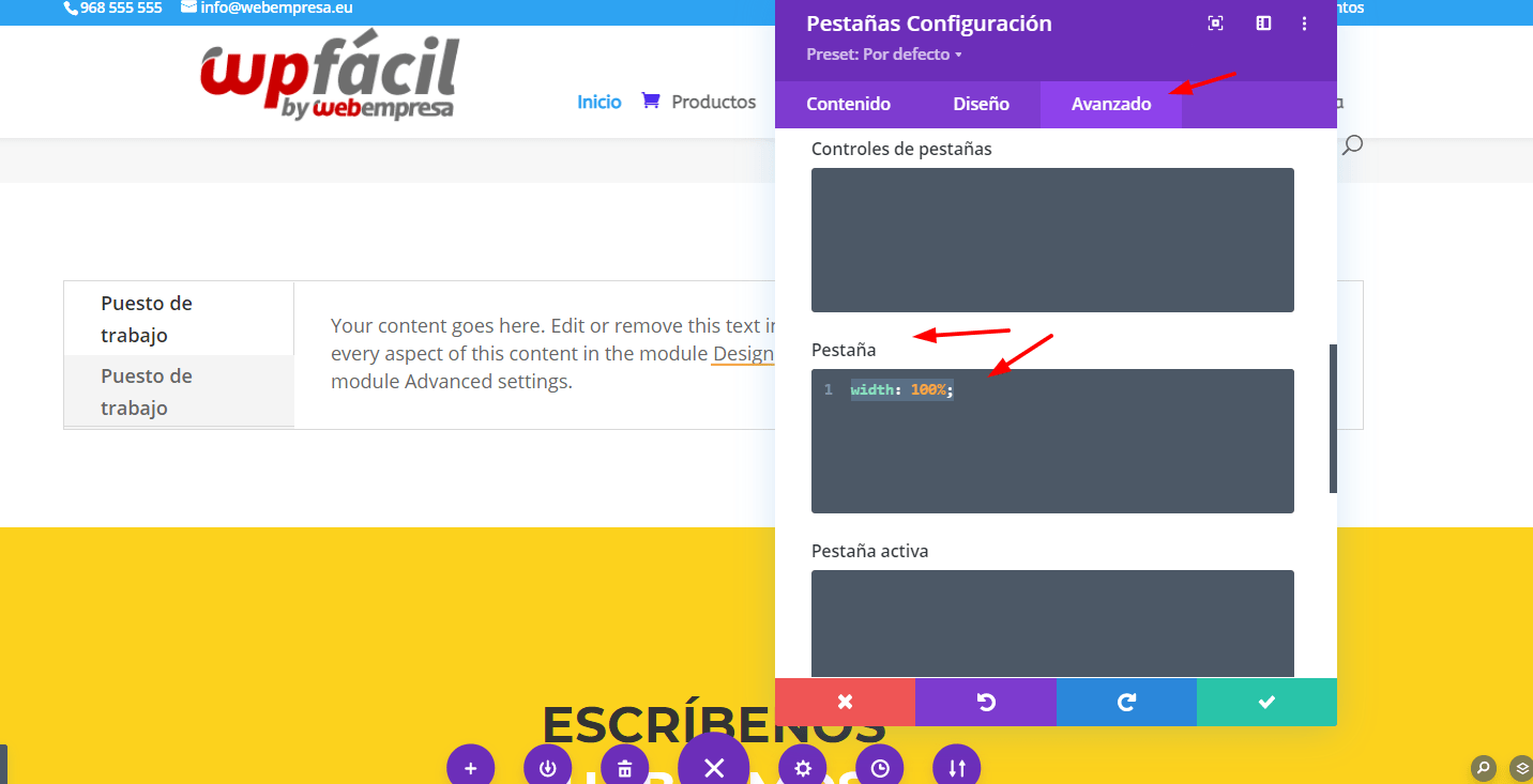

Luego ajusta el ancho de la pestaña en el mismo apartado Avanzado -> CSS Personalizar -> Pestañas por ejemplo de la siguiente forma
width: 100%
Screenshot   2021 06 23T112356.975
Guarda los cambios y verifica si con esta opción logras añadir lo que deseas, otra alternativa es usar algún plugin como por ejemplo

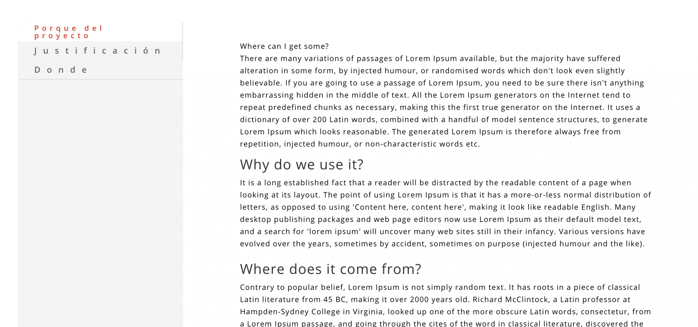

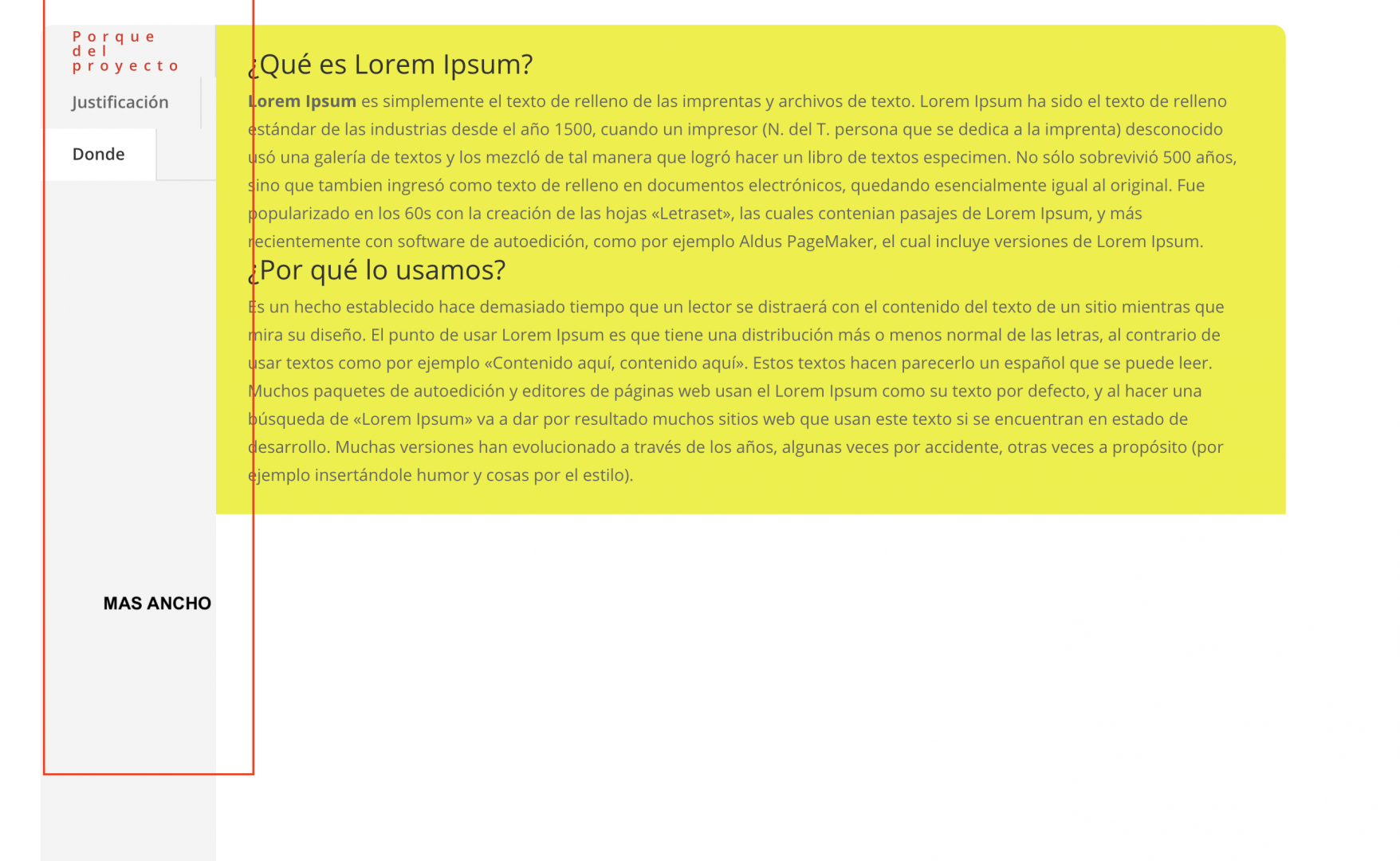

SI, estoy trabajando el módulo pestañas...he intentado hacer más ancho la columna de la izquierda tal y como puedes ver en el adjunto....sólo lo consigo hacer más ancho ampliando la separación de las letras del texto....como hacer más ancha esta columna con css?

En este caso mas que definir un ancho definido a las opciones de la tabla o ampliarla por medio de letter spacing podrias aplicar son paddings a los lados de la siguiente forma
.et_pb_tabs_controls li {
padding: 0px 20px;
Respondido : 24/06/2021 2:14 pm

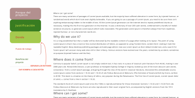

Vale...he estado trabajando con css...me falta lo que te adjunto...
Captura de pantalla 2021 06 24 a las 19.15.47
Respondido : 24/06/2021 5:17 pm
Respuestas: 6937
Hola Alberto,
Prueba agregando o modificando lo siguiente:
.et_pb_tabs_0.et_pb_tabs .et_pb_tabs_controls li {
margin-bottom: 10px; /*margen separador hacia abajo entre botones*/
border-radius: 21px; /*estilos previos de borde para todos los botones*/
border-color: brown;
border-width: 2px;
Respondido : 24/06/2021 5:25 pm

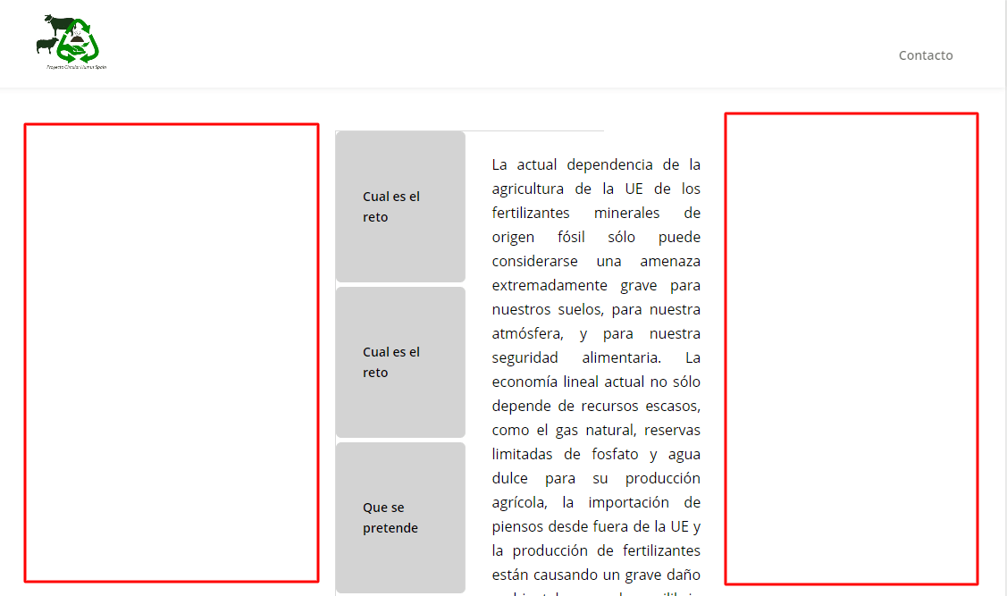

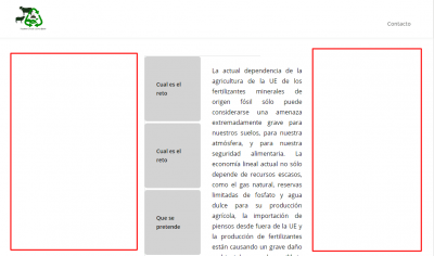

Cada vez que hago clic sobre la pestaña...la caja del texto se contrae o estira...mira el mini-video que te adjunto...he probado a poner with: 100% en el css...no solo en pestaña, si no en pestaña activa también ion...
Captura de pantalla 2021 06 25 a las 18.28.10
Respondido : 25/06/2021 4:36 pm
Respuestas: 6937
Que tal Alberto,
No veo ningún video adjunto, ahora bien revisando el sitio https://proyectocircular.humus-spain.com/menu-intercativo/ pude fijarme que el ancho de la tabla esta muy angosto, esto es apropósito?
Muéstranos mas que deseas lograr y con gusto lo revisamos, aparte te comparto el siguiente material que puede ser de ayuda https://diviextended.com/how-to-create-divi-vertical-tabs/
Respondido : 25/06/2021 4:46 pm

Si como has podido ver la caja del texto se ensancha o acorta...no se a que te refieres con angosto..

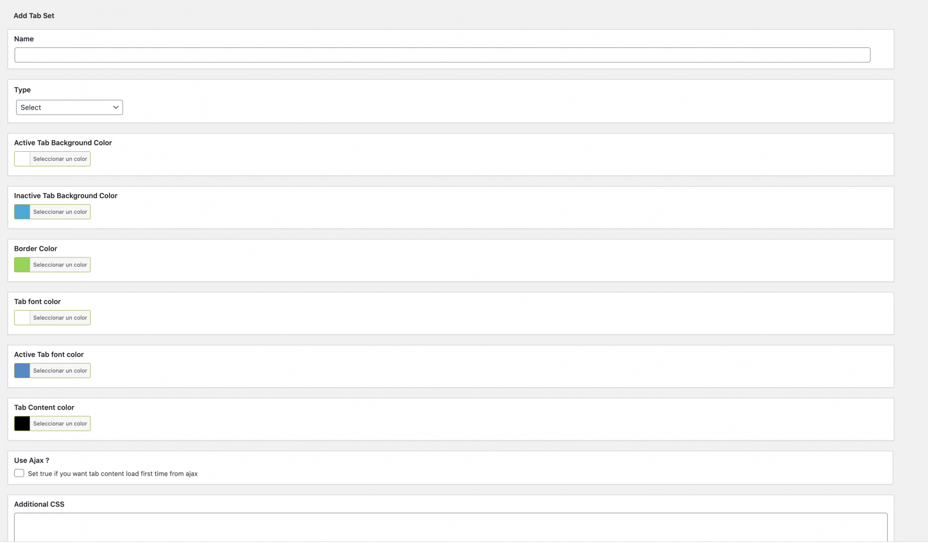

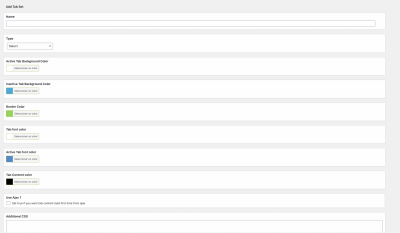

Por otra parte, he instalado el plugin que me recomendaba Karen...pero no tiene la casilla para introducir el texto...he estado visualizando el video y es bien fácil...pero no aparece el box para poner el texto...
Captura de pantalla 2021 06 25 a las 19.06.10
Respondido : 25/06/2021 5:08 pm
