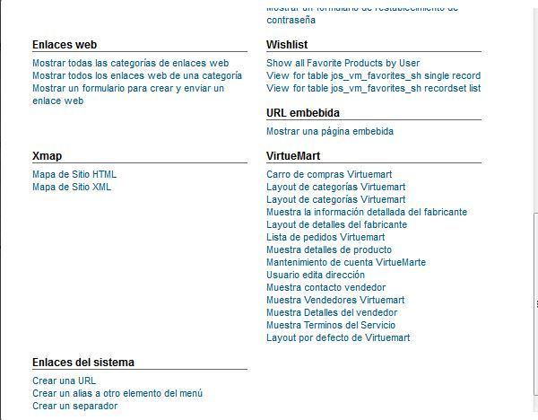

He hecho lo que me has indicado y funciona correctamente. Desde el blog en wp he creado el elemento de menú con el enlace y me lleva a la página en joomla del subdirectorio. El problema ahora lo tengo al hacer el proceso a la inversa (porque quiero poder pasar de web a blog y viceversa). Desde joomla 2.5.22 solo me deja la opción de crear un item de menú del tipo url externa, o al menos eso creo yo...Adjunto pantallazo de mis opciones. Lo que me interesaría es que saltara igual que desde wp. ¿Como lo puedo hacer?

Es correcto "Desde joomla 2.5.22 solo me deja la opción de crear un item de menú del tipo url externa, o al menos eso creo yo..." debes crear un ítem de menú "Url externa" y poner la url relativa (si la web está en el mismo dominio/hosting) que apunte a esa url.

Gracias por responder tan pronto. Me he confundido, "url externa" es lo que yo quiero, pero lo único que me deja es "url embebida" como aparece en el pantallazo. No me interesa que aparezca el blog dentro de la web...quiero que abra una página nueva. ¿Qué opción sería de las que me salen a mi?.

Prueba con la opcion Crear una URL.

¡Ahora sí! solucionado, gracias.
