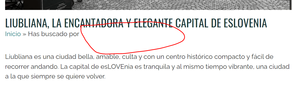

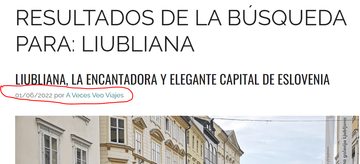

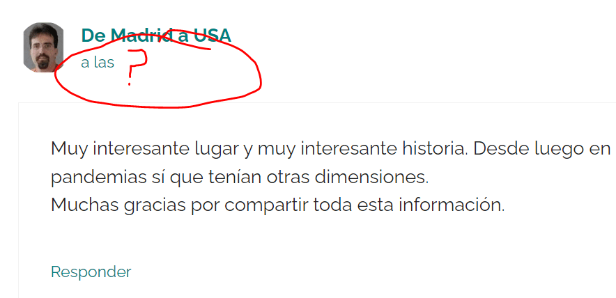

Buenas, no me aparecen las fechas en los comentarios, ni el término de búsqueda cuando busco algo en el buscador del blog. He probado desactivando y activando plugins, desactivando y activando códigos y todo lo que se me ha ocurrido, pero el fallo sigue ahí. Adjunto archivos para que se vean los fallos. Ya me direis, porque ya no sé que hacer.

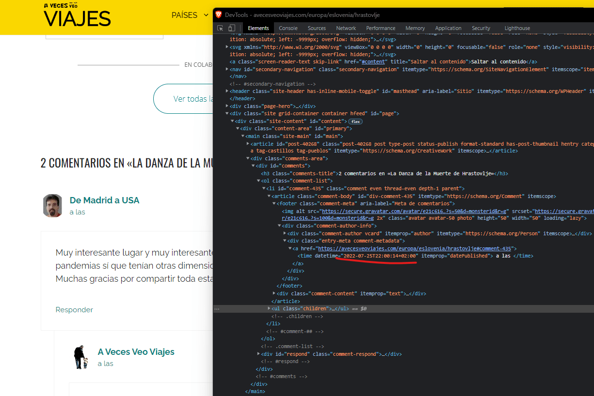

En este caso veo que se añade la línea del comentario por ejemplo la fecha pero no se esta mostrando en el sitio web
Es posible que algún plugin esté impidiendo se muestre la metadata en tu sitio web, para comprobarlo prueba desactivar todos los plugins y deja activo solo los requeridos por tu tema luego de ello comprueba si la información se muestra de forma correcta, si es así ve activando uno por uno mientras pruebas cuál puede estar generando el conflicto.

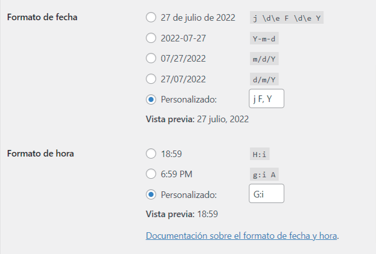

Hola Carles,
En efecto, si altera, es posible que esté haciendo conflicto un complemento con otro, verifica el desactivarlos todos y realizar una búsqueda para el error relacionado a las búsquedas sin nombre, con respecto a la fecha.
Verifica ingresar en Ajustes > generales, una vez dentro dale un vistazo a esta sección:
Tienes agregado ese texto? si no lo tienes puedes hacer la prueba cambiando a una de las opciones que son clickeables y verificar si ya aparece la fecha en tus comentarios.
Respondido : 27/07/2022 8:58 pm
Carles
Respuestas: 317
@argenis Pues vaya, he cambiado el formato de fecha y el formato de hora y ya aparece la fecha en los comentarios. No sé como ni porque ni desde cuando, pero tenía seleccionado el "formato personalizado" en fecha y hora con la casilla en blanco. Será posible... En fin, gracias mil.

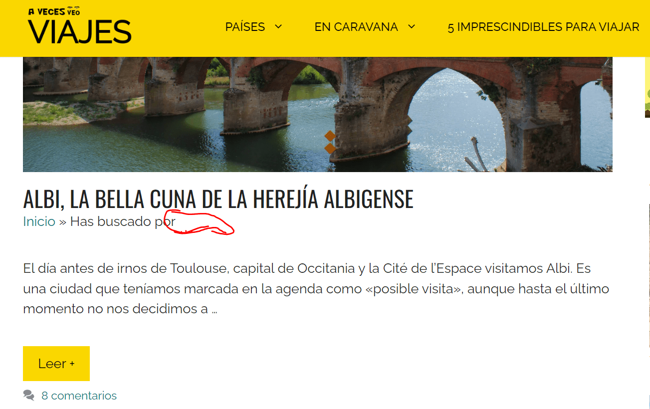

Ahora solo quedaría lo de que no aparece el término de búsqueda cuando se realiza una búsqueda en el blog, adjunto captura.

@argenis Es el Rank Math. He desactivado todos los plugins y los he ido activando uno a uno. Cuando he activado el rank math ha aparecido el fallo. Ahora que hago? He mirado un poco por encima las opciones del plugin pero hay muchas y no me atrevo a tocar nada.

Si desactivo GP Premium no aparecen las "breadcrumbs" bajo el titular, que es donde aparece normalmente el error. Simplemente, desaparece el breadcrumb y en su lugar aparece la fecha y el autor del artículo, ambas cosas las tengo desactivadas en la personalización del tema. Adjunto captura. Eso me lleva a pensar que ¿tal vez el error tenga algo que ver con las "migas de pan" de Rank Math?

Efectivamente, si desactivo la funcion "migas de pan" de Rank Math, desaparece el error, porque desaparecen las migas de pan. Pero las migas de pan las considero muy útiles para la navegación, y no me interesa eliminarlas. Utilizaba Yoast, pero Rank Math tiene muchas más opciones, como por ejemplo incluir varias palabras clave en los posts, y otras opciones gratuitas que en Yoast son de pago.
