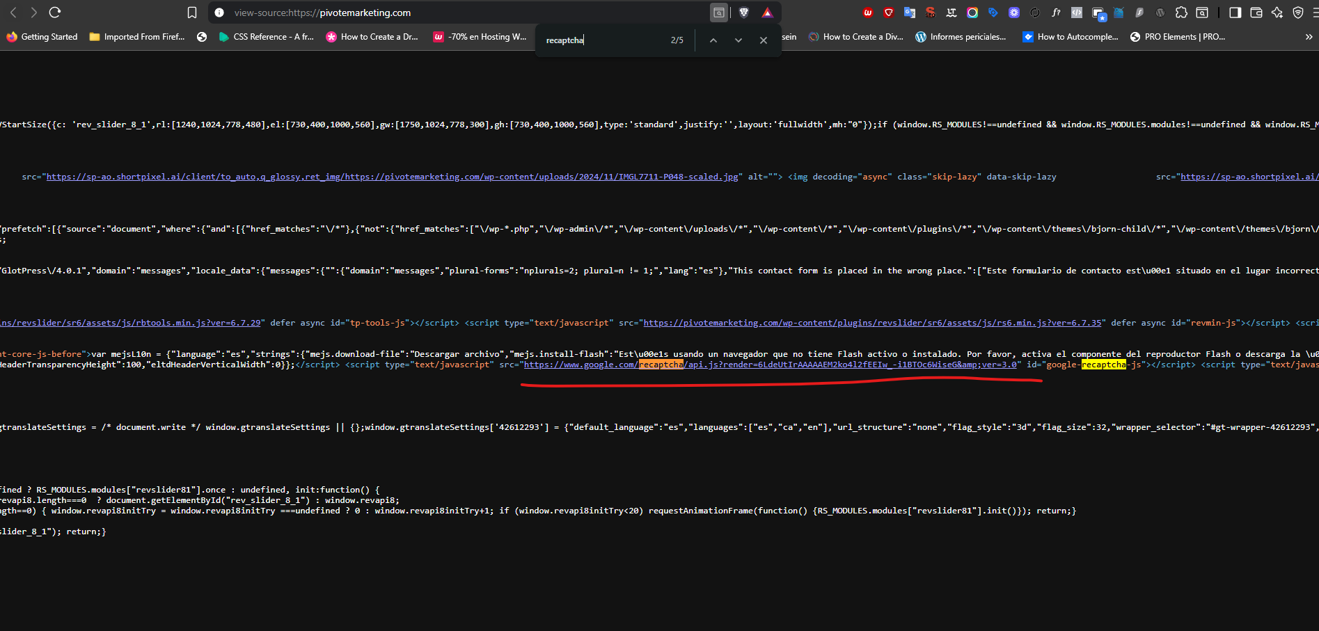

En este caso veo que el reCAPTCHA está añadido porque su código está incrustado en tu sitio web:
Screenshot 2025 09 24 081940
Sin embargo la insignia como comenta no se muestra, veo que el tema que usas tiene configuraciones específicas para contact form 7 y esto puede generar algún tipo de conflicto, https://bjorn.qodeinteractive.com/documentation/#2_contact_form_7
Para verificarlo prueba activa otro tema por defecto de WordPress y verifica si al hacerlo se muestra, si es así, el propio tema está generando algún conflicto que no permite mostrar la insignia.
Ya que es un tema de pago no podemos verificarlo o revisar si hay alguna documentación relacionada con este error, en este caso te recomiendo consultes con el soporte del tema para que te indique de forma precisa como solucionarlo.

Ok, he activado el theme Twenty Twenty Two de wordpress y efectivamente, enseguida ha aparecido el badge/icono de reCaptcha, así que debe de ser cosa del Theme BJORN
Voy a preguntar a soporte del theme a ver que me pueden decir porque en su documentación no veo nada relevante para reCaptcha.
