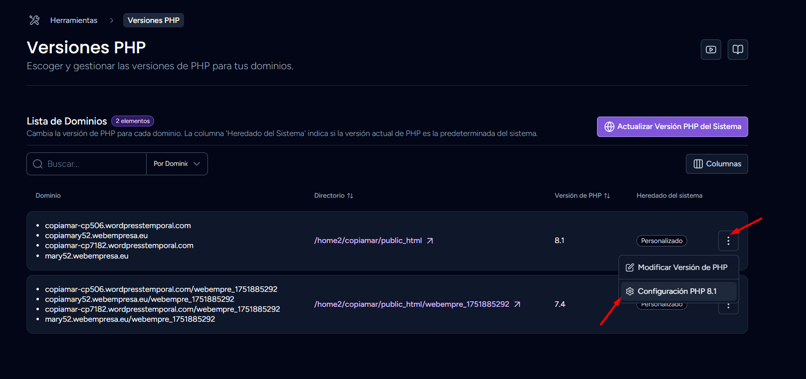

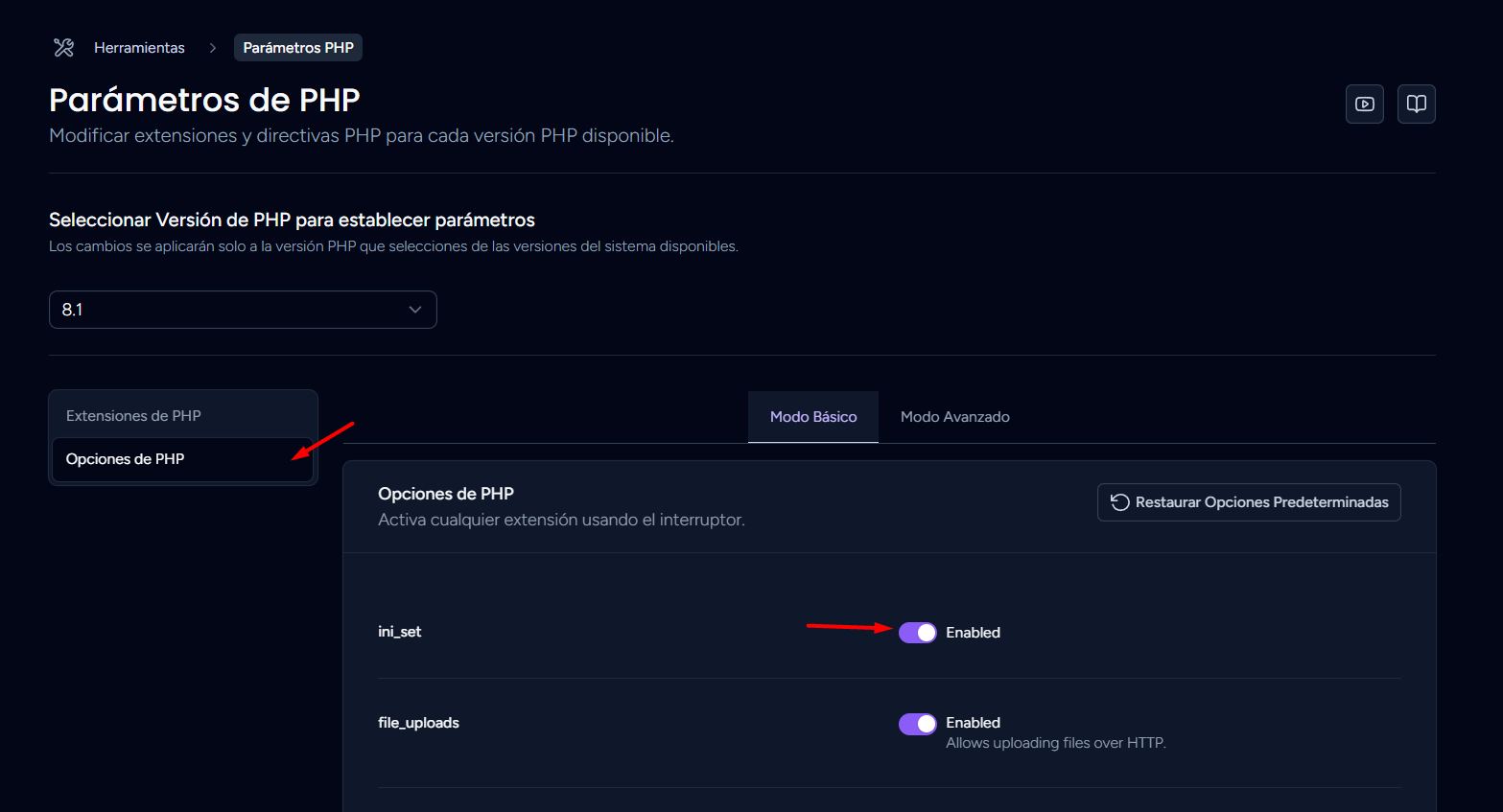

Respuestas: 6937
Hola Ana,
Desde la configuración de Versiones de PHP en WePanel
php1
php2
Valida y nos comentas

 Ana
Respuestas: 559
Prominent Member
Hola Bruno,
Solucionado! Muchas gracias! es que no miraba en esa pestaña del lateral, está un poco escondido.
y tenias razón era eso.
Muchas gracias Bruno!
Y gracias Karen.
