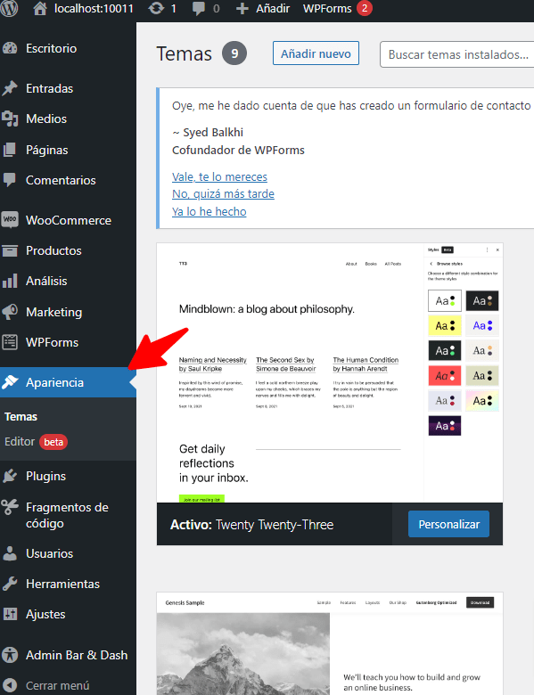

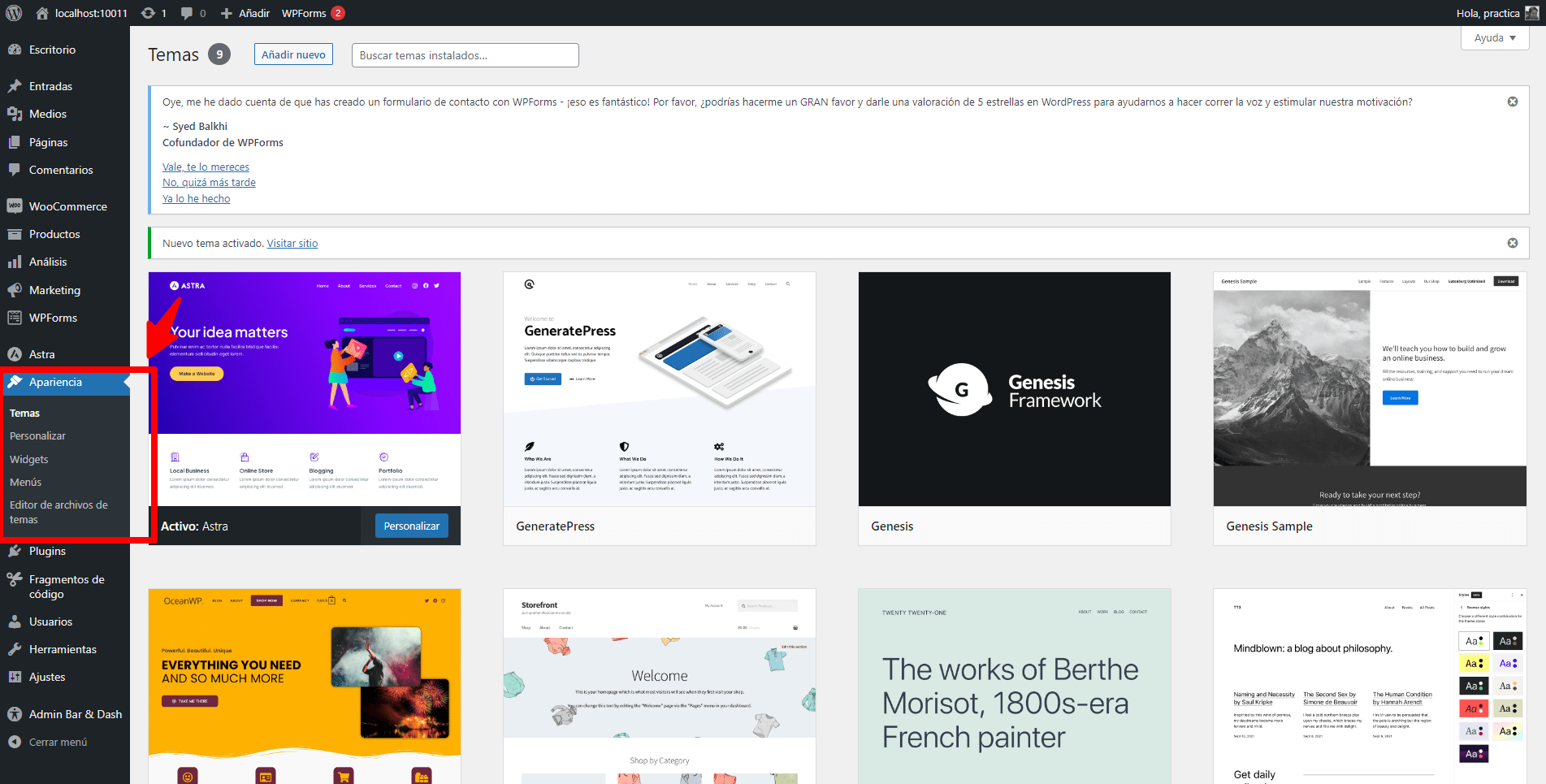

En este caso lo que veo es que estás utilizando el nuevo tema de Twenty Twenty-Three que se instala por defecto cuando realizas una nueva instalación de WordPress, este tema modifica todas las opciones de visualización que estamos acostumbrados de WordPress como las opciones de personalización.

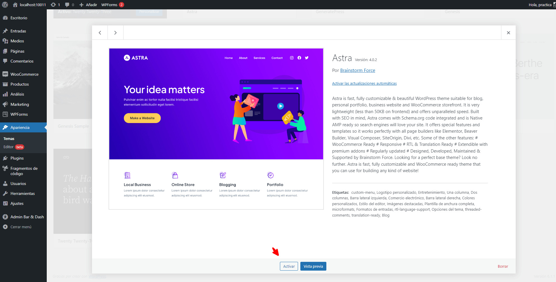

En este caso para tener todas las opciones por defecto de WordPress solo necesitas activar otro tema que desees por ejemplo Astra o Ocean WP
De esta forma tendremos disponibles todas las opciones que estamos acostumbrados en WordPress

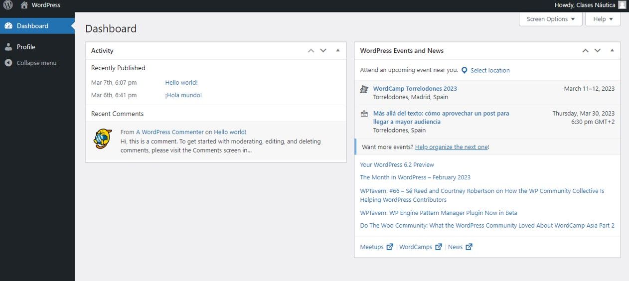

@karen muchas gracias por tu respuesta. Te paso captura para que veas cómo me sale mi panel de administración de Wordpress. No veo opción para instalar plantilla ni nada por el estilo, solamente veo estas dos opciones: Dashboard y Profile. ¿Cómo puedo hacer para que me aparezca el menú completo tal y como lo tenía antes?
Administrador Wordpress ACTUAL

Hola Paula,
En este caso lo que veo es que el perfil con el que ingresas no tiene un rol de administrador y es por ello que no puedes ver el resto de las opciones de WordPress. Revisa con qué usuario estás ingresando y que esta tenga todos los permisos necesarios para administrar WordPress.
Una opción si no tiene acceso es crear un usuario en tu base datos, puedes revisar el paso a paso como hacer esto en la siguiente guia que tenemos disponible → https://www.webempresa.com/blog/crear-usuarios-base-de-datos.html
