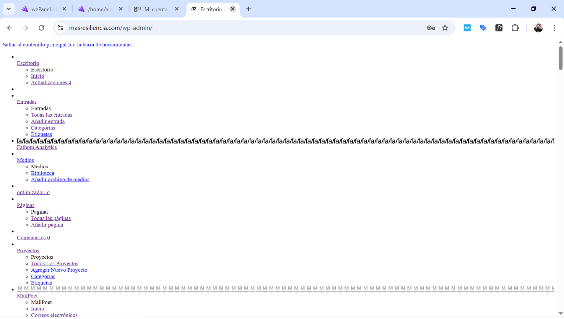

Hola. Llevaba un tiempo si entrar en el escritorio de wordpress y al hacerlo no carga bien y aparece todo en blanco y desordenando. He probado a desactivar plugins en el Wepanel, tb caché, pero sigue igual. En el frontend aparentemente funciona todo bien.

Hola Marcelo.
Supongo que te refieres a que carga sin estilos.
.- Accede a tu cuenta de wePanel -> administrador de archivos.
.- Accede a la carpeta donde tienes la instalación y edita el archivo wp-config.
.- Añade lo siguiente antes de la línea  /* Add any custom values between this line and the "stop editing" line. */
define( 'CONCATENATE_SCRIPTS', false );
Revisa si es eso y nos comentas.

@pepesoler Voy a probar con el consejo. Digamos que se ve así:

Hola Marcelino.
Ok, si es eso lo que te comentaba, los estilos no se cargan. Con lo que te indique se tendría que solucionar.
